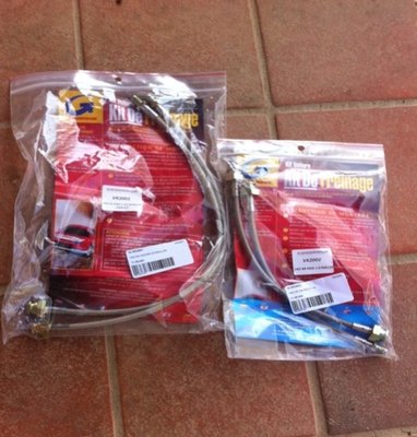

Flexible avia reçu plus qu'à monter ça ce weekend

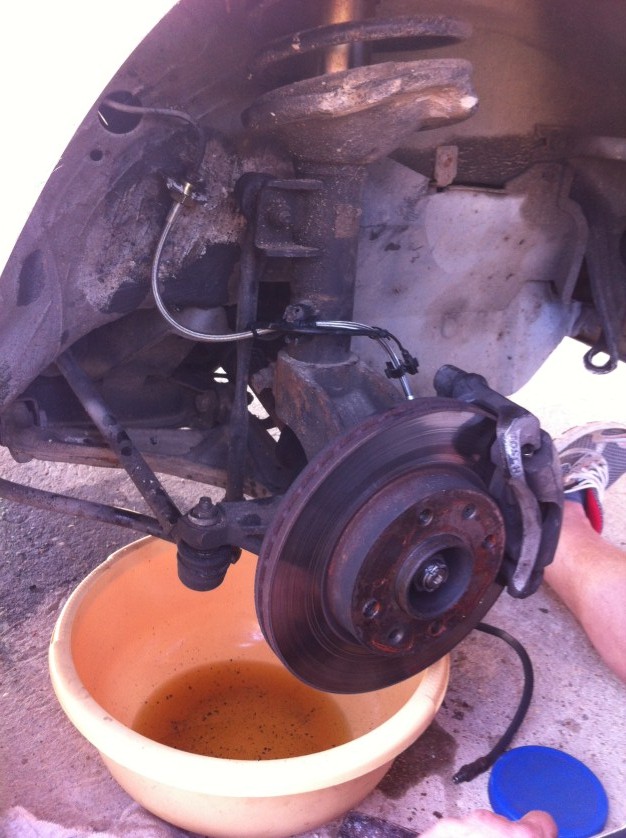

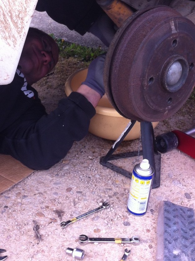

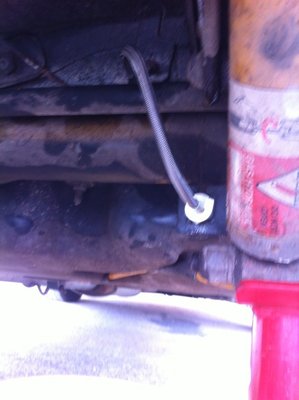

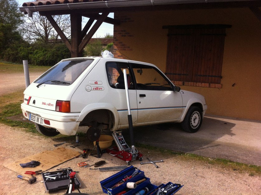

]A y est flexibles avia en place et purge effectue :)
Ma foie ça freine :ok:
Merci à Tom le frangin de Cece B)

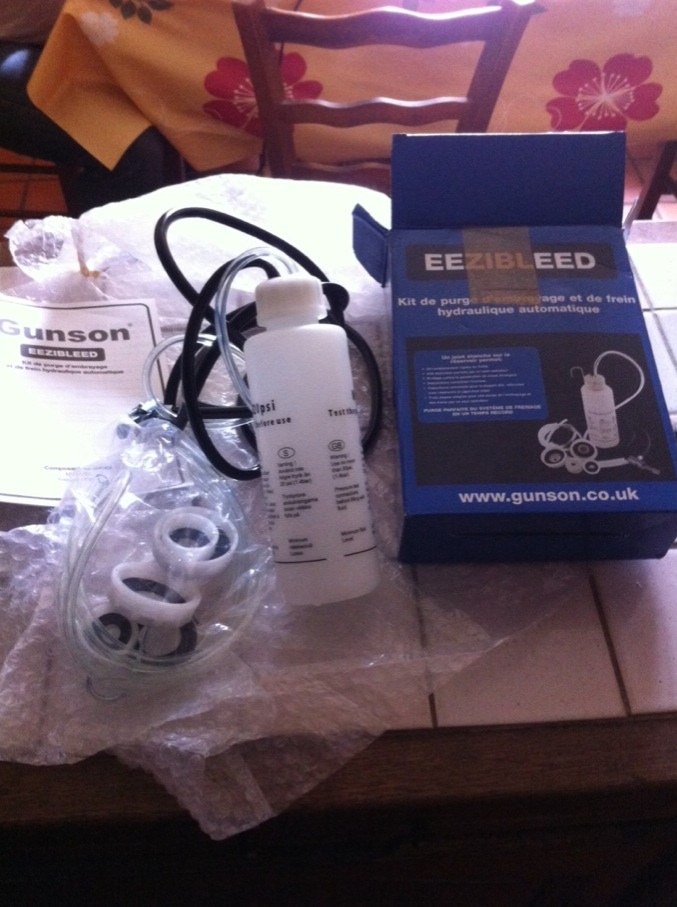

Colis du jour;)
On va tester pour changer le liquide de freins.
J hésité à monter un Mc en 23,8, on va déjà voir ce que ça dit avec le liquide neuf.

Bon ben j'ai tester l'appareil pour purger rien a dire j'avoue :ok:
presqu'un plaisir de faire des purges :lol: par contre faut je trouve une bonne roue pour la mise en pression car la valve de celle que j'ai est pas top B)
J'hesite a changer le MC par un 23.8 ça change vraiment ou pas ? :ok:

Bastien a écrit :Bon ben j'ai tester l'appareil pour purger rien a dire j'avoue :ok:
Nickel, un pote me l' a conseillé également ! :ok:

Tu peux vas y les yeux fermes :ok:
C'est vraiment très simple juste comme je ditr prend une rue en etat pour la pression car la mienne je sais pas si elle avait pas eu de la bombe de réparation car la valve était zarbi :lol: :ok:

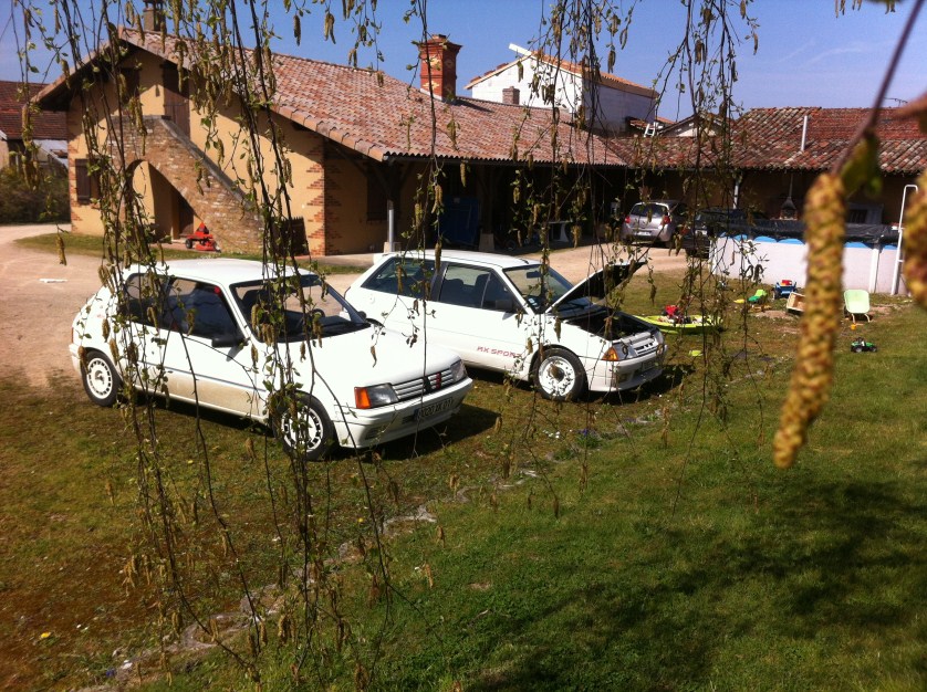

ben voilou penard 2 ans :mrgreen:
Mes joujoux :mrgreen:
