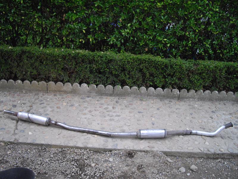

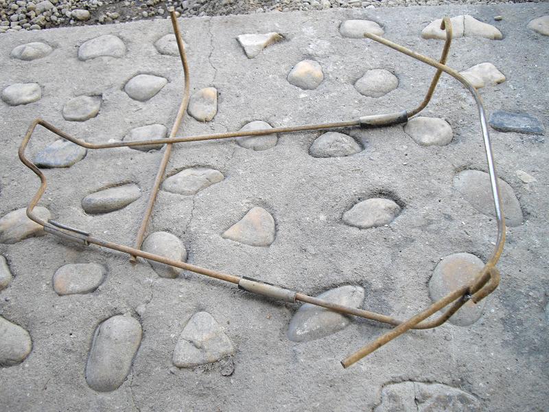

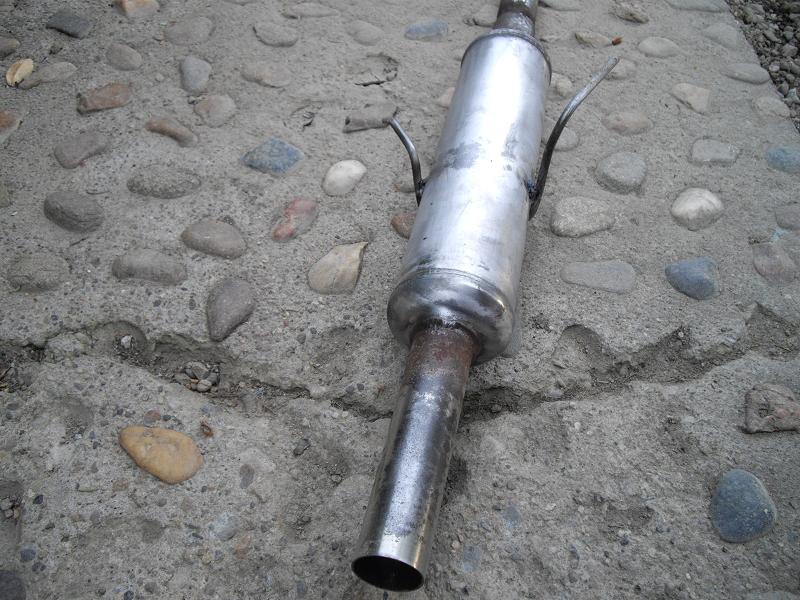

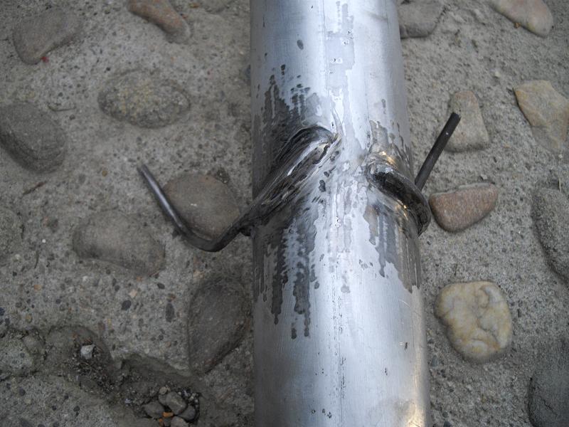

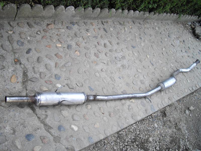

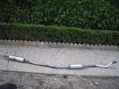

Aujourd'hui, j'ai démonté ma ligne grN et j'ai soudé les 2 petites pattes du silencieux qui viennent se fixer après les silenblocs.
Je les ai fabriqué moi-mème a partir d'un panier de roue de secours en rab que j'avais
J'ai présenté le silencieux comme je le souhaitais, c'est a dire bien dans l'axe de l'ouvertur de la jupe.
Et une fois bien fixé, j'ai tordu les tiges comme il le fallait et j'ai pointé les tiges sur le silencieux.
Et après, démontage de la ligne et décapage.
Demain, je fini de l'a décaper, et je l'a repeinds en noir avec les bras d'essui glaçe que je n'avais pas encore fait
Cette ligne grN sera montée sur ma caisse de course de cote quand j'aurais reçu ma nouvelle ligne grN neuve
Donc, étant donné que je refais ledessous de caisse, je refais la ligne d'échappement dans la foulée
Celà dit, je doute fort que la peinture tienne sur toute la ligne avec la température mais bon, on verra bien
Sur le silencieux, c'est certain mais sur le pare-flamme, je suis moins sure

Oh,.......................le portugais,il a assassiné un panier de roue de secours!!!!!!!...............................j'y crois pas
C'est bien,tu n'as pas peur d'avoir viré la protection avec la soudure,ce qui risque d'avoir pour effet d'appeler................................La ROUILLE

Bin quoi, il faut bien décaper la rouille avant d'appréter et de l'a repeindre en noir
