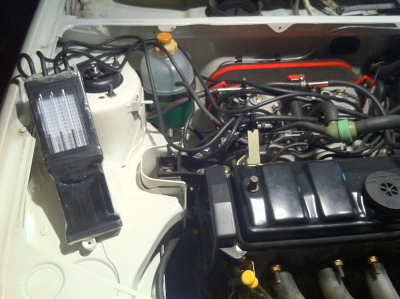

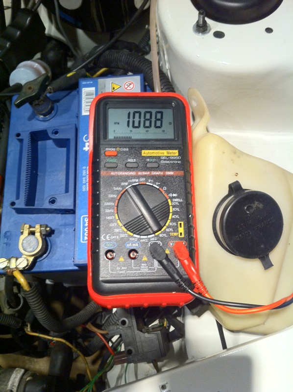

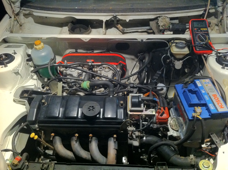

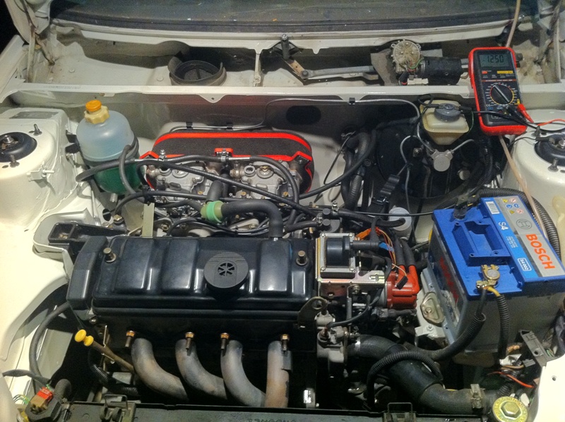

Sinon, ce soir je me suis remis au réglage, et ça y est, prête à prendre la route
Vu qu'il y en a qui pleurent des photos, j'ai fait l'effort ce soir :
En cours de réglage des richesses :
Pour arriver au final à un ralenti à peu près stable là autour :
En cours de réglage des syncros :
Bref, c'est pas mal, à valider lors d'un essai sur route. Dans tous les cas, je ferai vérifier le réglage à la Forrézienne par un des pros es WEBER

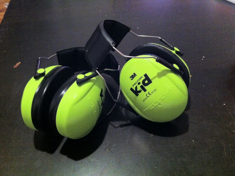

Sinon, on a aussi pensé aux oreilles des 2 citoyens que l'on va promener à l'arrière de la rallye, reçus aujourd'hui :
