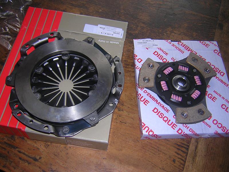

Embrayage reçu ce matin :D
donc réf: ORECA 152180 EHDA pour le mecanisme
ORECA 15220180P EHBA pour le disque
y a plus qu'a :ok:

j'ai le même , tout rose :mrgreen:

T'en est satisfait ?
franchement pour le prix ça a l'air bien d'apparence et au touche :lol:
impressionnant la difference d'epaisseur avec l'origine le mécanisme :o

Le diaphragme est plus épais ? Si oui ça va être un embrayage d'homme ! :mrgreen:
Sinon le disque c'est compète métal frité ? 3 patins ça fait pas comme d'hab' surtout B)
