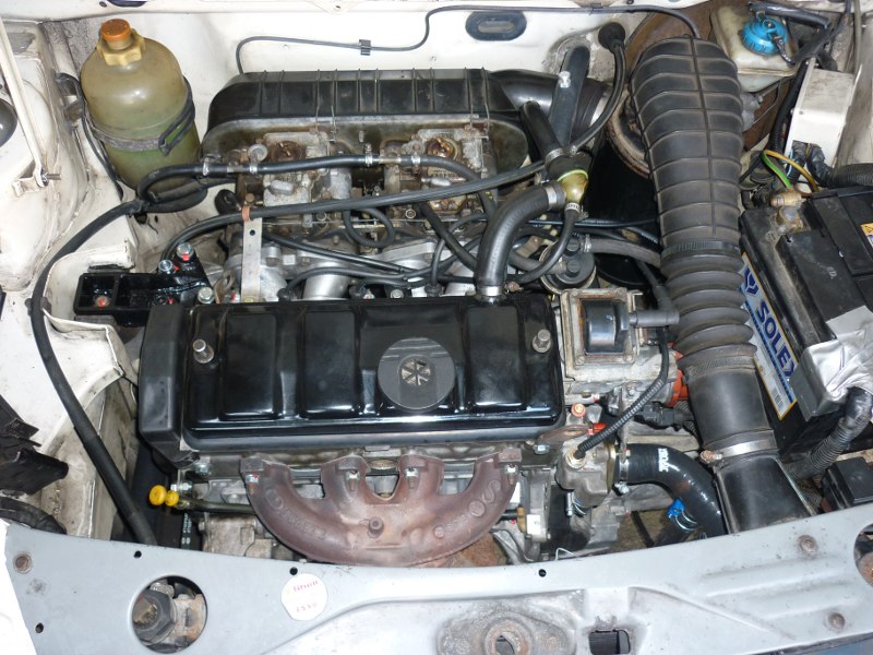

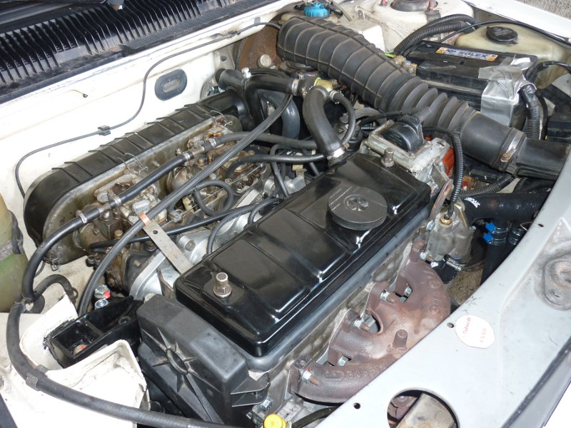

ze_king
Messages : 2672
Re: ma rallye n°1, un nouveau moteur
Message par ze_king »
nikel ça !
beau cache culbu :mrgreen:

ze_king a écrit :nikel ça !
Il en jette un max! <oo> :mrgreen:
ze_king
Messages : 2672
tu verais mon nouveau c'est encore pire :P
