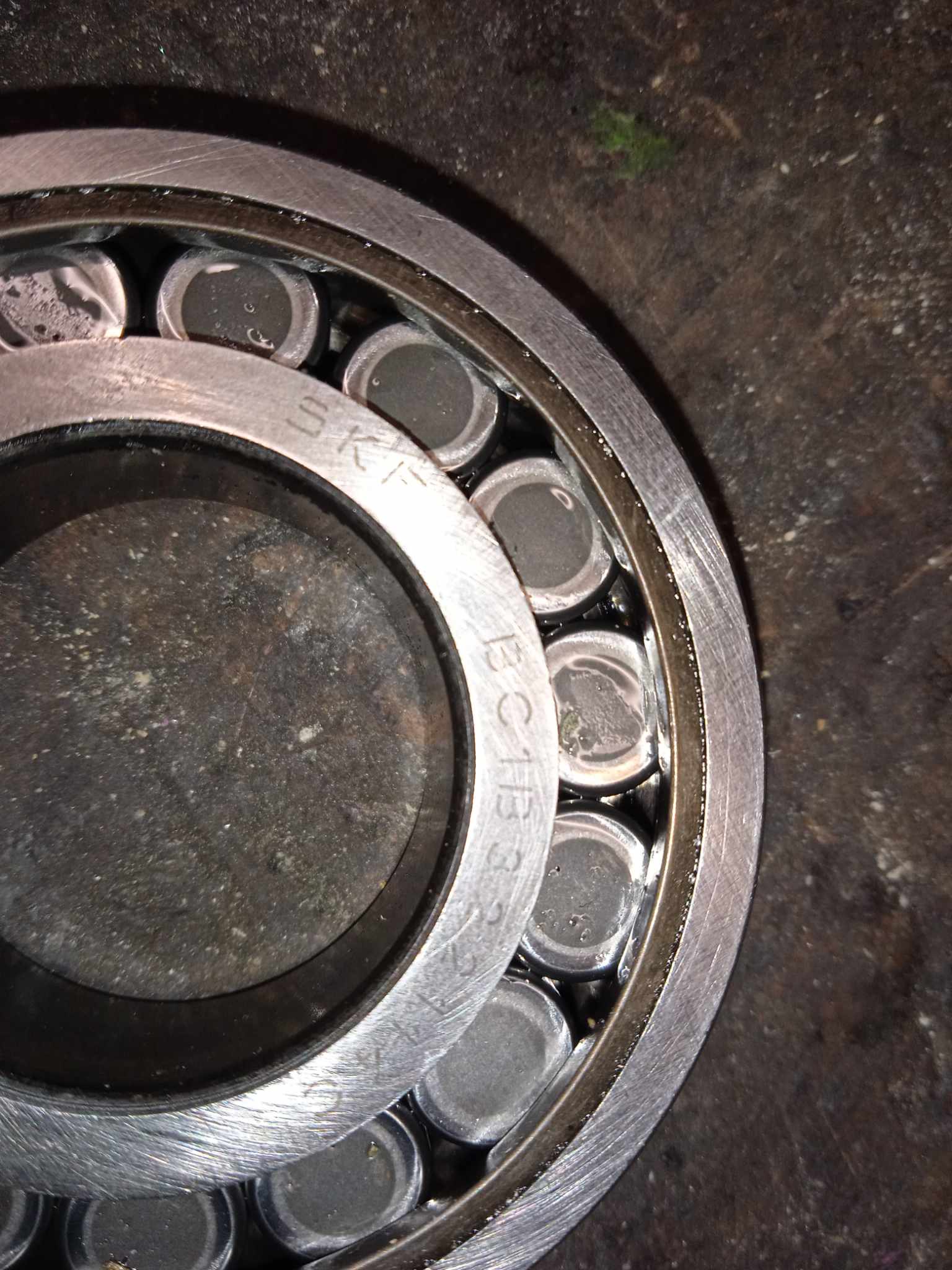

J'ai un soucis avec un roulement de boite d'Arbre secondaire côté différentiel.
J'ai commandé il y a quelques temps un kit roulement complet.
Tous les roulements sont ok sauf celui là qui est visiblement pour les nouvelles générations de boite MA.
La référence qu'il me faut c'est : SKF bc1b322114c
Je suis allé à la CIR (qui fait les roulements) ils me disent que ce roulement et réservé au constructeur et qu'ils ne peuvent pas l'avoir.
Quelqu'un a déjà eu le problème ?
Est ce que vous avez une référence autres que celle de SKF?
Voici une photo du roulement que je recherche
Merci a tous

On a tous le même problème !!
Tu as reçu un roulement en 58 et non 62 si je ne dis pas de bêtise.
Il faut juste installer une bague en intercalaire pour pouvoir le loger en lieu et place.
Contacte BALOUBA en MP sur ce forum. Il devrait pouvoir te fournir ça.

J'ai reçu un roulement en 62 a la place de 66 il me semble.Teelck a écrit : 11 janv. 2024, 06:59 On a tous le même problème !!![]()
Contacte BALOUBA en MP sur ce forum. Il devrait pouvoir te fournir ça.![]()
Ok je vais contacté BALOUBA effectivement j'ai vu un post de ça par parlant d'entretoise
Merci

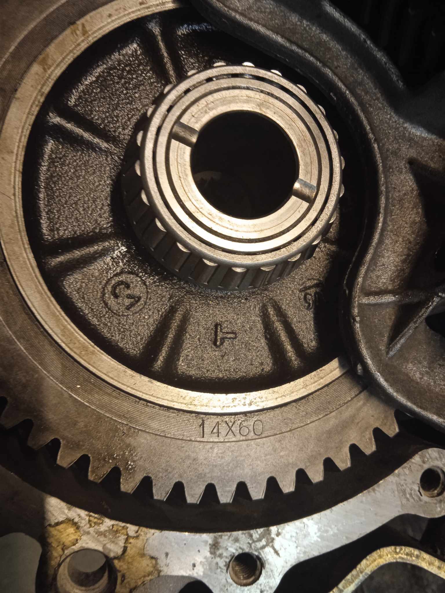

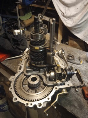

Bon, pour le problème de roulement de boîte de vitesse nous la remontons avec une platine de 106 afin de ne pas perdre plus de temps.
En parallèle j'ai une 2eme boîte de rallye ou je vais prendre le temps de la refaire en faisant usiné une entretoises pour ce fameux roulement et une fois terminé je la monterai.
Donc bon nettoyage de la platine de 106 et remontage de la boîte

Quit à refaire une boîte, autant partir sur des composants plus adaptés à un usage musclé : carters renforcés ( donc avec platine diam 62) , fourchettes bronzes.
Et idéalement DIF en diam.16.

Merci Piedplanche, j'aimerais une boîte qui se rapproche le plus de l'origine dans l'idée de la restauration.Piedplanche a écrit : 14 janv. 2024, 12:02 Quit à refaire une boîte, autant partir sur des composants plus adaptés à un usage musclé : carters renforcés ( donc avec platine diam 62) , fourchettes bronzes.
Mais je prend note de ton idée
