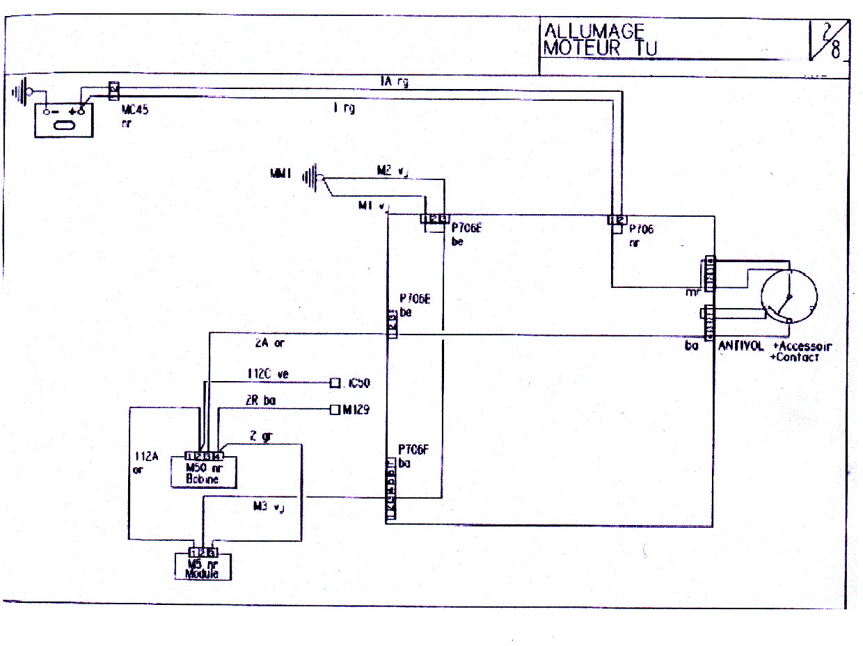

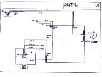

NiCoLaS-88 a écrit :Merci Jean Luc. A tout hasard tu n'aurais pas le branchement de la bobine d'allumage ?
Je t'ai trouvé ça :ok:

Merci pour le schema Jean Luc. Voilà tout est dit et expliqué teamjegc ;) c'est aussi pour sa que mes jantes sont en magnésium :D

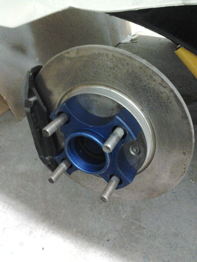

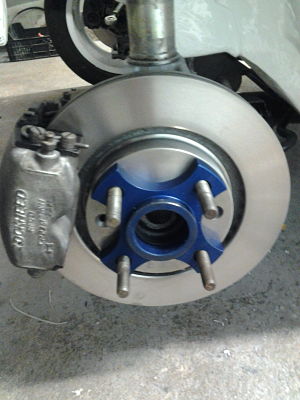

Mis en place des elargisseurs de voies avant et arrière

Quelle épaisseur tes cales? Tes jantes ont quel ET? :unsure:

Epaisseur 15mm devant et 20mm derrière, pour le ET des jantes je sais plus. Une fois le tout monté je suis 1cm en dessous de la largeur de voie maxi pour l'avant et l'arrière.

;) Ok, tu as à peu prêt le même équilibre que moi entre l'avant et l'arrière (j'ai 10mm devant et 16mm derrière), par contre, il n'y a pas de "largeur de voie maxi" en groupe A, l faut juste que la moitié supérieure de la roue ne dépasse pas de l'aile "_"
Je te posais la question car je vais certainement faire un essai avec des 16mm devant également :ok:

NiCoLaS-88 a écrit :Mis en place des elargisseurs de voies avant et arrière
Ah bah voilà je comprends mieux, je pensais que c'était les moyeux, mais en fait ce sont "juste" des cales. :lol:
En tout cas elles sont sympas, ça va être plus facile à faire qu'usiner les moyeux. :ok:
