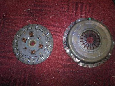

Messages : 3030
Has thanked : 804 times
Been thanked : 1199 times
Re: 205 stevendesrallye. De Petit à gros problème d'embrayag
voila l'embrayage de TU D que je monte sur ma rallye diaphragme renforcer de "LUK"

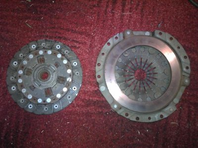

stevendesrallye
Messages : 3016
Has thanked : 133 times
Been thanked : 245 times
Message par stevendesrallye »
jchanc a écrit :Salut steven ,
Pour ma part lorsque j ai refait mon moteur , j ai mis un embrayage sachs 3000 556 101 et pas eu de problème jusqu a maintenant. Tu avais quelle référence ?
ça ressemble a celui que j'ai mis jerome
