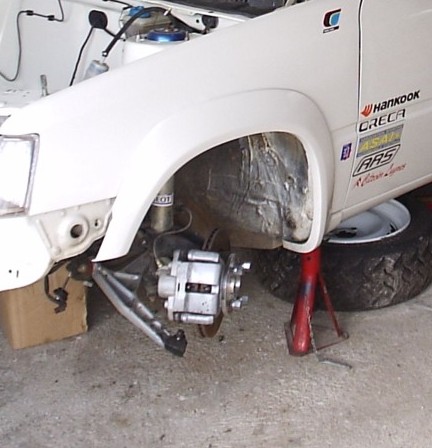

Ca se monte sans pb avec les disques d'origine!! :bien:
etrier 1900.jpg (47.08 Kio) Vu 1952 fois

Les etriers de 1L9 se montent sans soucis avec les disques de Rallye, c'est le montage que j'ai sur la mienne.
Les disques de 1L9 sont differents car le moyeux de 1L9 est different (déport), si tu gardes les moyeux de la Rallye, tu n'as pas besoin de changer les disques (de toutes façons, les disques de 1L9 ne se montent pas sur les moyeux de Rallye) ;)
