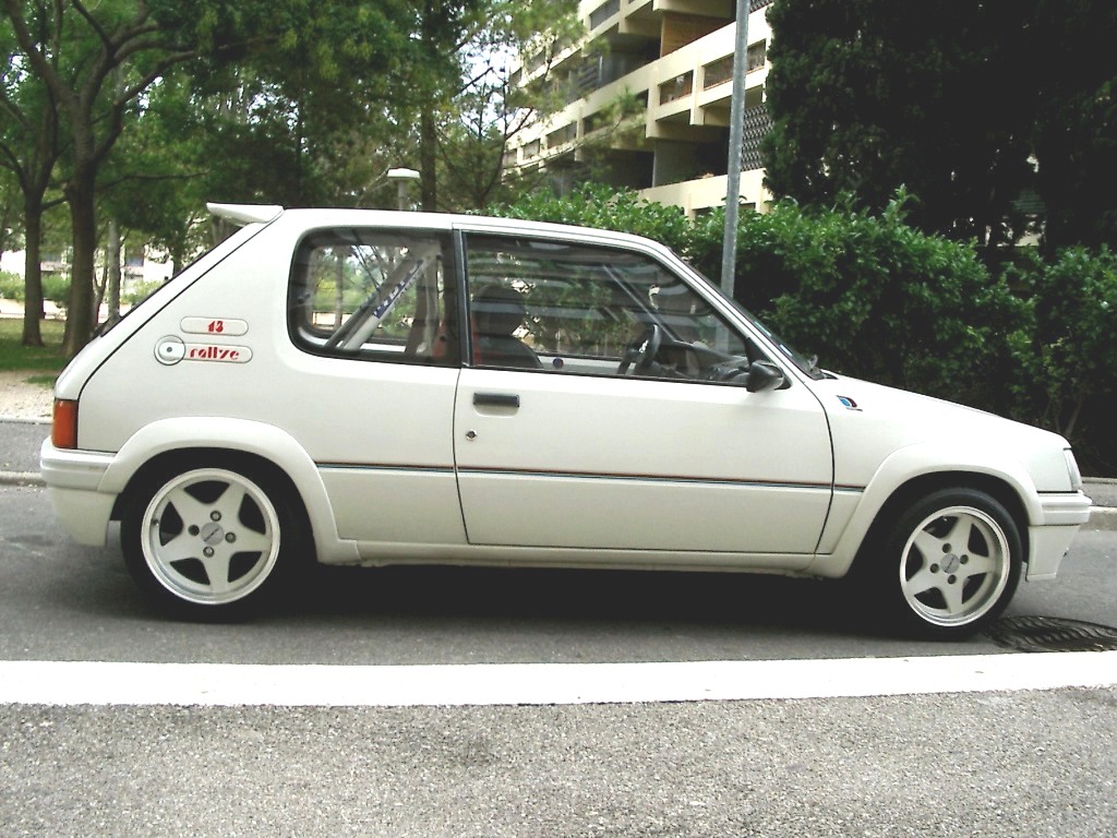

Messages : 4545
arhain91 a écrit :-25 sa doit passer! je suis en 195/45/15! je veux bien tes photos ptitnico :bien: ! est ce que quelqu'un a une photo d'une rallye avec des 15" en -25 svp :mrgreen: ??
alors en 15" et 195x45 et -25 ou -30 je m'en souviens plus (c'est trop vieux) c'était le kit koni sport de l'époque, je n'ai jamais touché ni frotté devant, mais derrière faut retailler ;)
et je suis un poil trop bas de l'arrière
