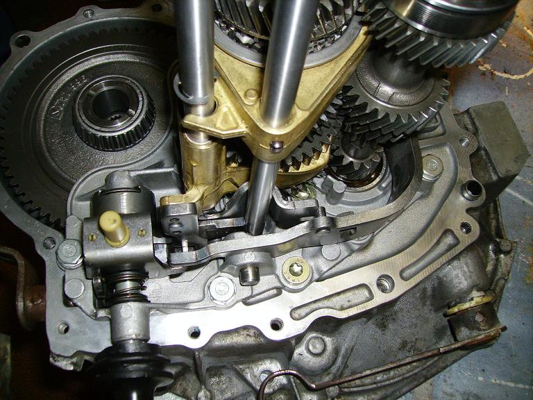

voila ce dont je parle (j'ai piqué une photo sur le forum)
Il s'agit de la goupille d'axe de commande en bas à gauche.
Merci de votre aide
boite ma.JPG (96.19 Kio) Vu 2189 fois

tu peux nous en dire plus, quel N° ?

C'est l'axe 30 ou 31, je ne sait plus... Celui que lon doit tombre pour sortir les arbres prim et sec.

Normalement, il sort sans soucis avec un chasse goupille. faut taper un peu fort mais rien de violent :o
Le seul truc c'est qu'il faut tourner l'ensemble d'une certaine façon pour pas qu'il arrive en butée sur le mécanisme et qu'il se bloque ;)

la voilà en gros plan ;) Image et il n'y a pas d'autre solution que de taper dans ce sens ;)

C'est ma boite en photo :p!

Re salut à tous, voilà la goupille a fini par céder, mais avec peine.
Mon conseil pour ceux qui se heurteriaent au même problème, ne pas hésiter à "l'attaquer" avec un chasse goupille assez large pour amorcer son glissement après continuer avec un chasse goupille plus fin.
Sinon, coté bruit de boite, le verdict est tombé: gros jeu dans le roulement d'arbre secondaire, coté pignon d'attaque: une révision s'impose.
