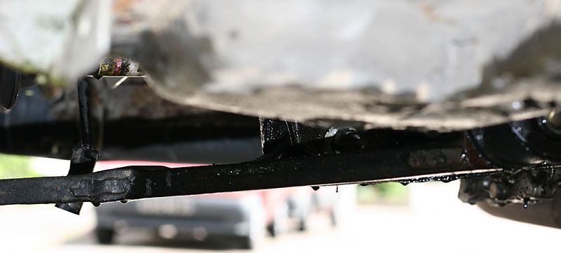

Petit tour en Zax... pas roulé depuis un bail
j'ai fait 2 fois 1km au début elle fumait bcp, ensuite moins me suis donc permis un "rupteur"
Problème, à l'ouverture du capot, Mr Reniflard a arrosé ça :mrgreen:

Question d'après vous ce rejet abusif vient de quoi ?

^_^ trop d'huile ou segments "gommés" (vu qu'elle n'a pas beaucoup roulé ces temps ci! :lala: )

ouais p'tet... je viens de verifier le niveau d'huile... j'arrête le Ricard :mellow: nan j'déconne :lol: bon y'a trop d'huile... mais j'vois pas comment c'est possible :park:
