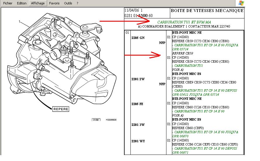

Admettons que ce 1100 soit le même que celui des 309 à carbu, ca peut etre un couple 16x65 ou 14x60 :)

salut je t ai trouver ca
je sais bien que l on ne trouve pas le "cbo4"
mais c est ce qu il y avait sur une zx a carbu
en esperant avoir fait avancer le schmili ..... blik :p

En injection, il y avait le TU1M en 1100 sur les 309 équipées d'un 14x60
et 306 avec 13x59
En carbu il n'y a que la 309 avec les ponts cités plus hauts

Bon bein j'abandonne donc ;) car à mon avis au mieux j'ai un 14*60 dedans c'est ça?
Messages : 10650
Has thanked : 85 times
Been thanked : 308 times
dans le meilleur des cas, sinon un 16x65 pour cruiser à 200 à 4000tr ^_^
