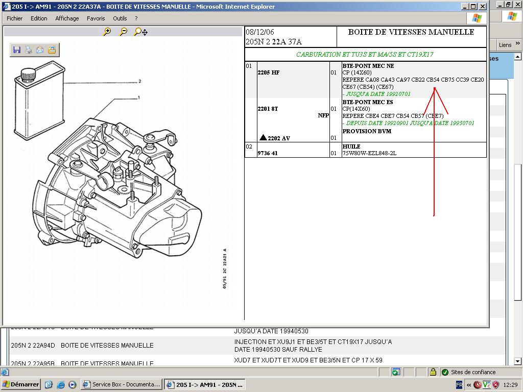

tient je t ai trouvé ca :bien:
2 cb 54.JPG (123.28 Kio) Vu 1577 fois

salut Stevoune! Merci de tes recherches, donc c'est une boite de CTI aussi , mais est-elle plus courte ou plus longue qu'une 2 CA 23 ???? Je sais je suis pas très calé en rapport de boite!!!! :p

ce n'est pas une CTI, mais une 205 XS ou 205 CT en tous points identiques à la 2CA23 ;)
