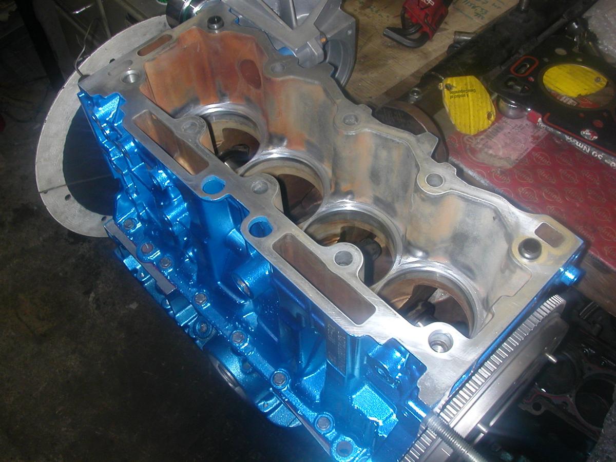

le bloc a été microbillé puis peint en bleu Alpine , la marque fabrique de Ludo Conception

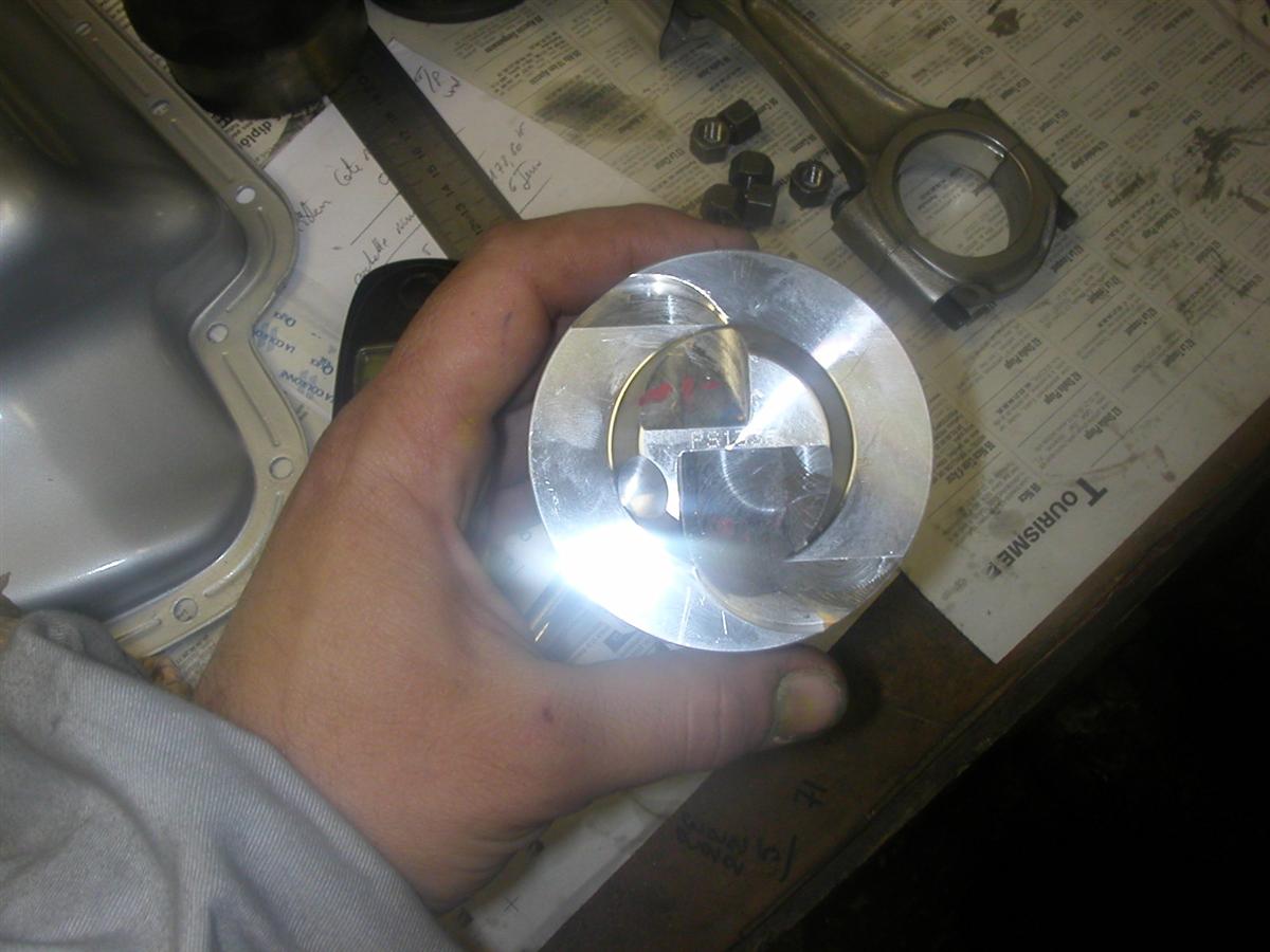

les pistons forgées de marque WOSNER .
Ils ont dut être usinés afin de pour passer les soupapes "a cause" du croissement de soupapes trés important de l'arbre a came.

il a retravaillé les chambres de la culasse ou pas? car moi j'ai dû les réusiner pour passer le même genre de pistons.... (RV 12,2)... ;)

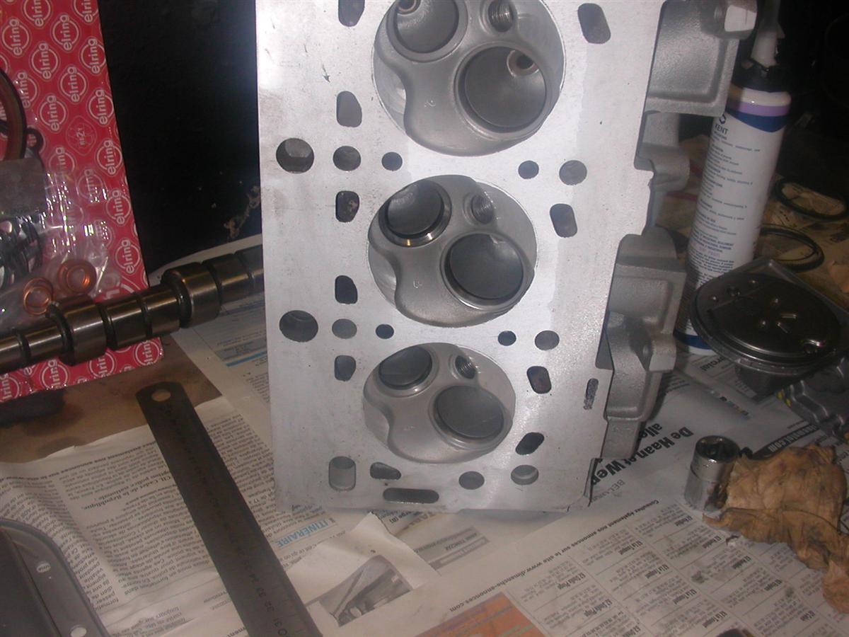

un gros travail a été effectué sur la culasse ; les siéges sont usinés , les chambres travaillées pour le Rapport Volumétrique , les sont maintenant en queue de 7mm.

ok j'avais pas bien vu sur la photo.... travail à gauche, même usinage que moi.... ;)

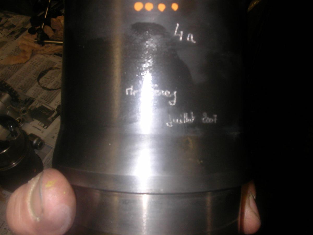

les chemises ont été usinées au diamétre du piston , c'est a dire 72.8 mm
des encoches ont été faites sur le haut de la chemise pour passer les grosses soupapes.
