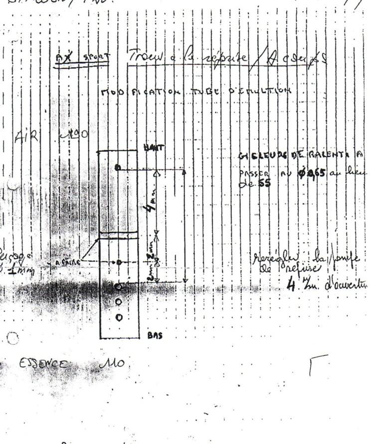

j'aurais voulus savoir si qql a toujours les modifications a apporter au tube d'emulsions de ma rallye pour passer en solution F j'avais les donnees mais je sais plus ce que jen ai fais

Bless_et_ptitefleur_13 a écrit :jean-luc13 a le shéma :)
y a qu'a demander: :mrgreen:
perçage tube d'émulsion.jpg (188.17 Kio) Vu 5738 fois

merci jean luc pour ce schema
c cool
merci
steph01
Messages : 101
Localisation : 01 71
Has thanked : 5 times
Message par steph01 »
salut
je comprend pa tout sur ton schema jean-luc en plus sur le schema c marque ax sport.
steph01
Messages : 101
autant pour moi g pris un tube a cote de moi pour voir g compris
pour les trous de 1mm on en persent 2 ou 4(1trous de 1mm au dessus des 3trous d'origine sur le tour complet du tube c ca)

g realiser mes tubes solution F hier soir et g essayer ca marche bien g des reprises plus franche et plus de trous meme en roulant en stabilise et je remercie JL
pour mavoir donner la doc pour realiser cet operation

salut a toi,dis moi la modif facon solution f que tu as faites elle est accompagne de quelle hauteur de flotteur et quelle sont tes valeurs de gicleurs,as tu fait cette modif sur un tube d'emultion d'origine F68,je te remerci :)

weber66 a écrit :salut a toi,dis moi la modif facon solution f que tu as faites elle est accompagne de quelle hauteur de flotteur et quelle sont tes valeurs de gicleurs,as tu fait cette modif sur un tube d'emultion d'origine F68,je te remerci :)
oui g modifie un tube d'origine en gardant un gicleur d'air de 190 par contre g un gicleur principale en 160 g aussi des pointeaux en 175 des reprise en 40 par contre attention mon moteur est prepare donc je ne sais^pa comment est le tiens.
pour la hauteur des flotteurs je mesure jamais je mets le flotteur de facon qu'il soit parallele au plan de joint du couvercle.

par contre je suis comme toi au sujet du dessin,je pige pas tout,en fait tu perces combien de trous en tous sur chaque tubes et ou exactement??? :wacko:

weber66 a écrit :par contre je suis comme toi au sujet du dessin,je pige pas tout,en fait tu perces combien de trous en tous sur chaque tubes et ou exactement??? :wacko:
tu perce 4 trous par tube tu perce ces trous a 2mm au dessus du 3eme en partant du bas du tube en fete le trou du haut et deja perce sur le tube
