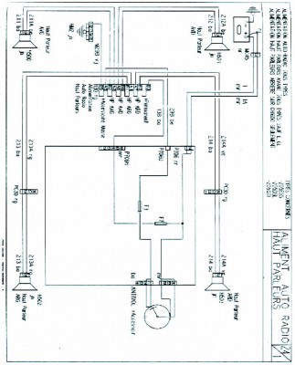

Encore un petit souci niveau electrique: Impossible de trouvé dou sa vien
Au niveau alimentation de l'autoradio, il fonctionne quand le bouton de degivrage de la lunette arr est enclanché.Pas terrible l'affaire :excl: .Je penssai que sa venait d'une mauvaise masse, donc j'ai tester les files qui arrive à l'autoradio (3 files arrivent 2 + et une masse), finalement cela vien du alimentation + (couleur bleu ciel 298).Il me semble que c'est le + après contact.
En mà possetion juste une revue technique de 309 gti (impossible de retrouver la bonne ref de se file)
Un faisceau 205 mauvaise état (impossible de retrouver ce fameux fils)
Ducoup j'ai telecharger le schéma electrique de la rallye (faut pas etre prèssé ,j'ai pas l'adsl)
Si quelqu'un peut me renseigner, je lui ou vous en remercie d'avance

impossible d'ouvrir le plan du schéma electrique? je suis pas rendu :angry:

fonce58 a écrit :impossible d'ouvrir le plan du schéma electrique? je suis pas rendu :angry:
Je vais te l'envoyer alors.

Voilà le schéma :ok:

reste plus qu'à etudier le probleme.encore merci :ok: :blush:

Problème resolu :D :ok:
