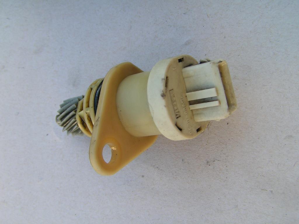

Apparement il y aurait un probleme au niveau du capteur de vitesse sur la saxo c'est un compteur electronique.
Peut-on le modifier?
Messages : 13190
Has thanked : 135 times
Been thanked : 436 times
Re: Boite SAXO VTS16 sur RALLYE??
RallyMan77 a écrit :Apparement il y aurait un probleme au niveau du capteur de vitesse sur la saxo c'est un compteur electronique.
toi tu as ça : il suffit de monter un capteur standard avec son pignon interne
RallyMan77
Messages : 23
Enregistré le : 15 déc. 2008, 23:26
Message par RallyMan77 »
en faite je remet celui de la 205?
Messages : 13190
RallyMan77 a écrit :en faite je remet celui de la 205?
oui
