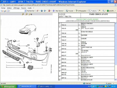

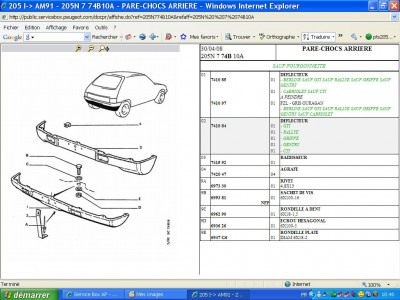

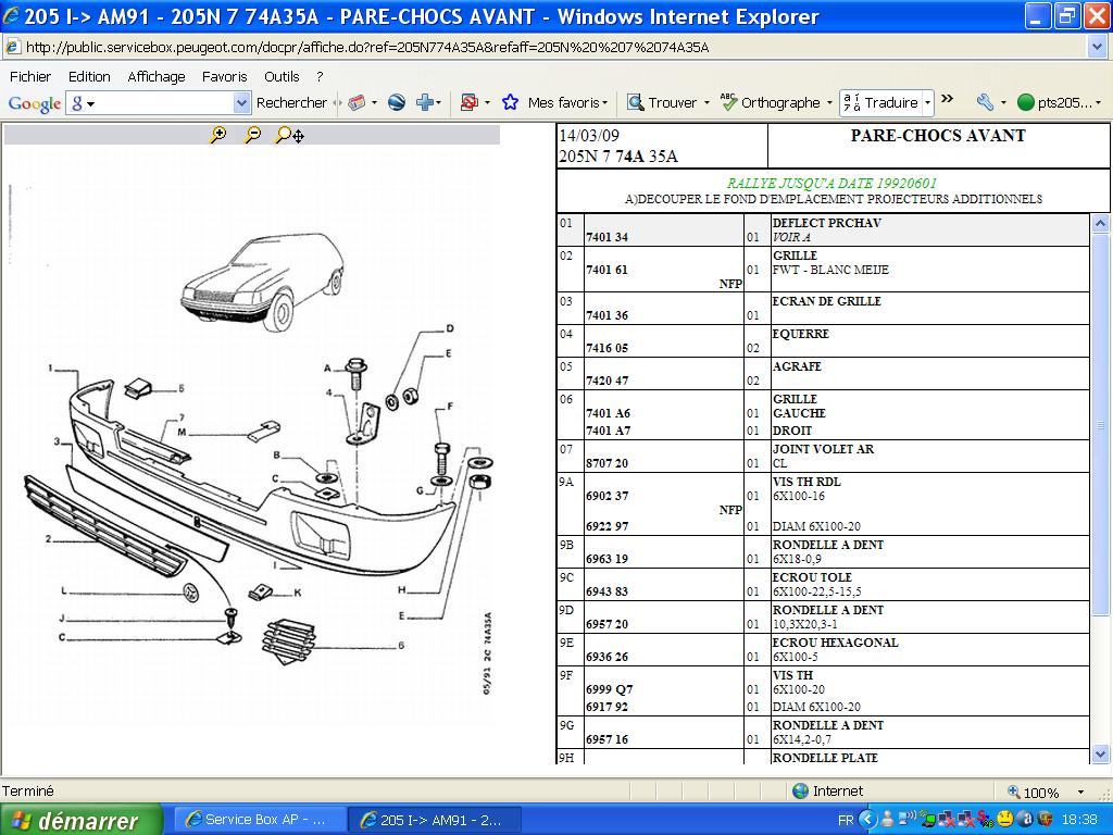

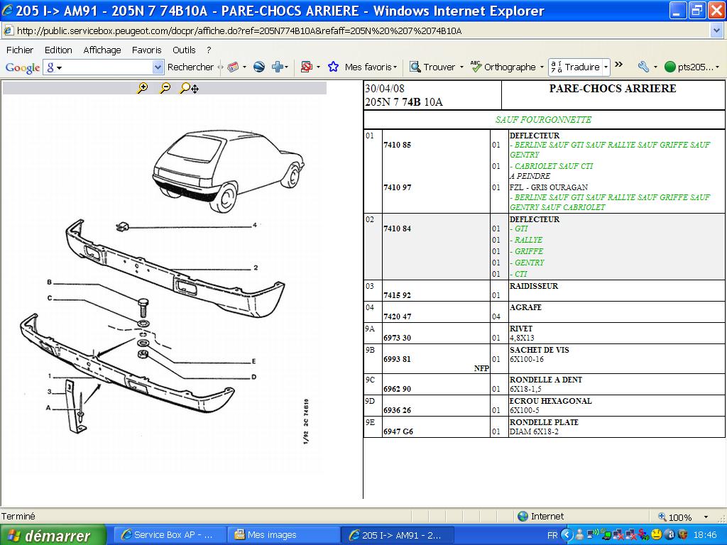

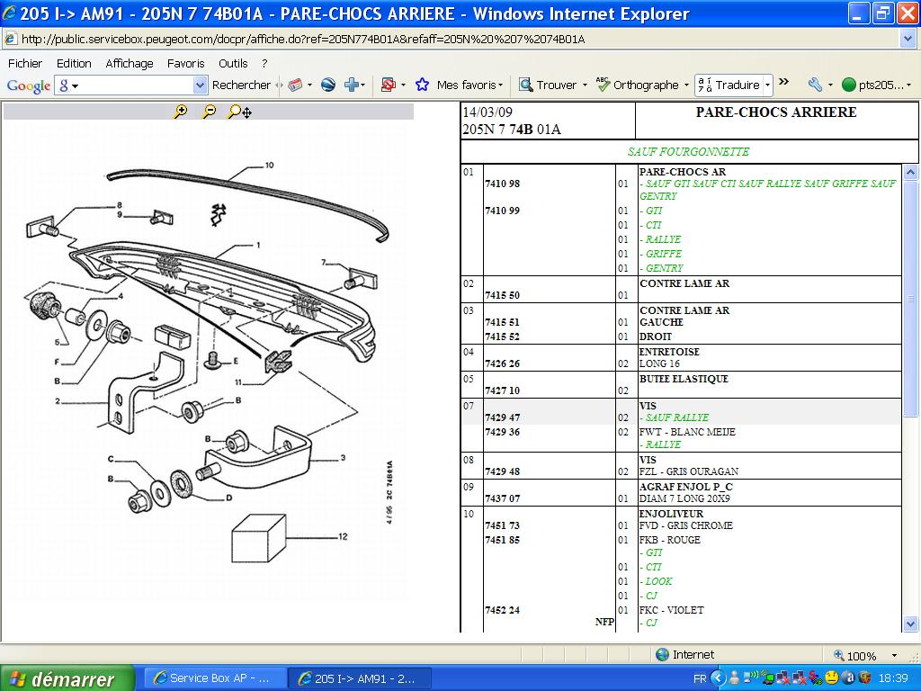

bonjour je recherche le details de fixation de pare choc au niveau des ailes merci
Messages : 3099
Re: details fixation PC
voila ce que j'ai trouver :ok:

super merci cherokee c'est ce qui me fallait :D
