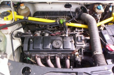

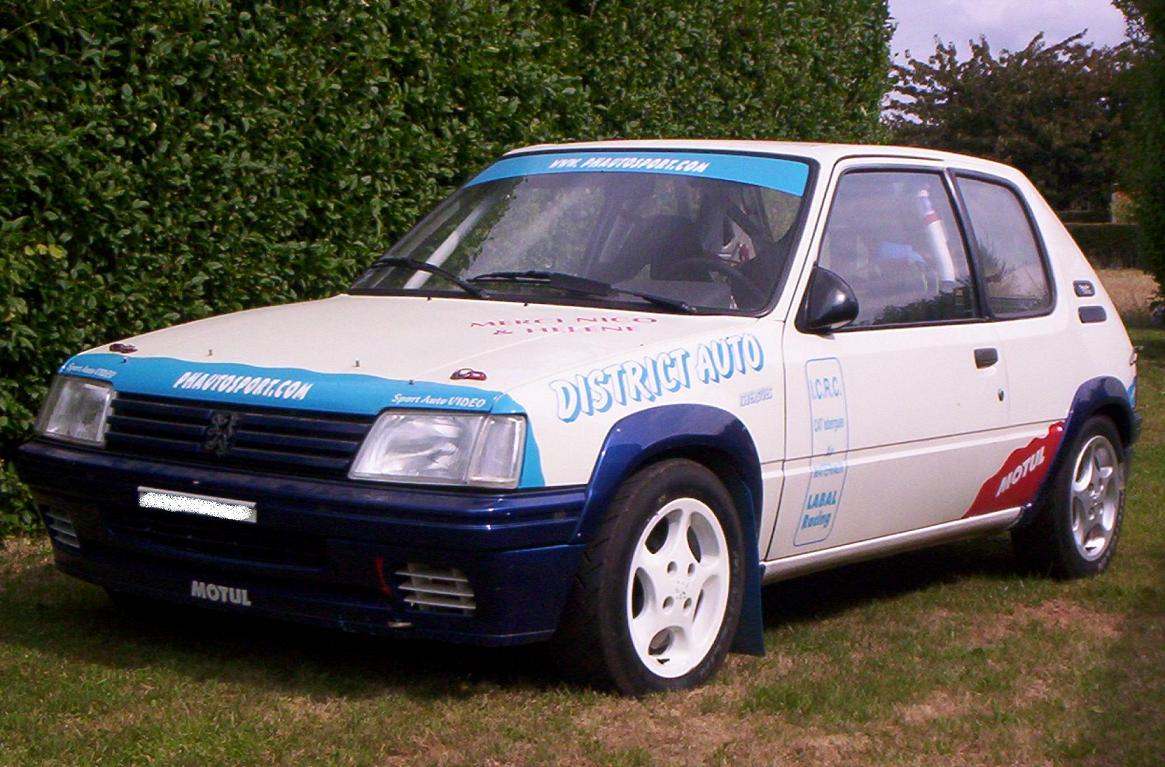

petite présentation :
Cette voiture n'a fait que 2 rallyes , elle n'a pas roulé depuis 2003 . Elle était stockée au sec dans un garage , son proprio la réservée a la base pour en faire un VHC dans quelques années.
-caisse de serie avec arceau OMP boulonné
-moteur 1294 avec AAC gr.N , collecteur 4 en 1 ligne gr.N ( il sera remplacé par un 1124cc cet hiver)
-boite MA 13x64
-amorto AV: peugeot sport AR: Bilstein
-train AV : origine AR: GTI 1.9l
-FAM hydro
quelques photos pour illustrer:

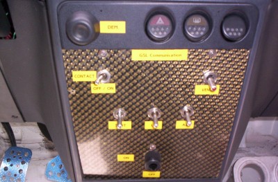

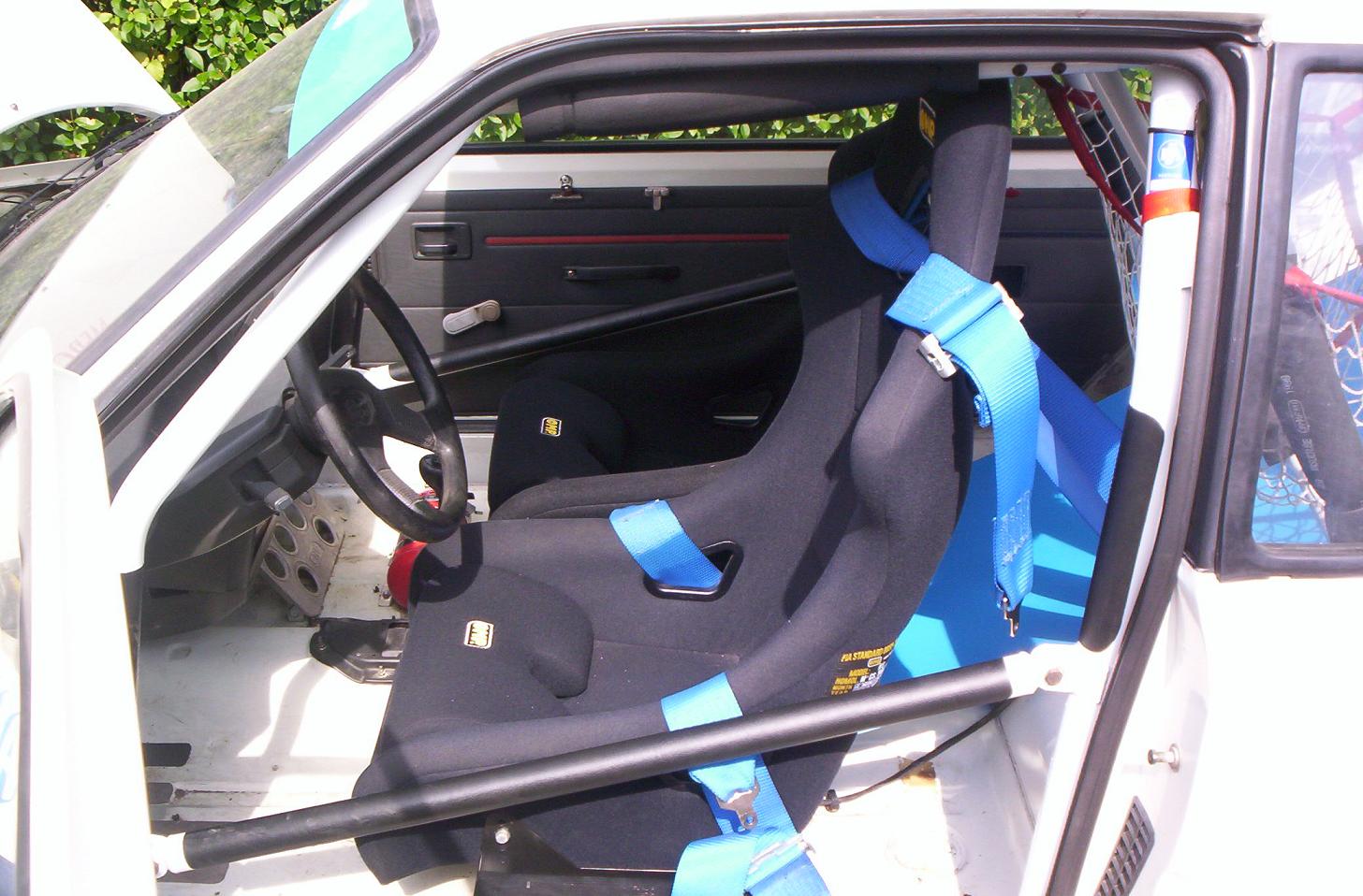

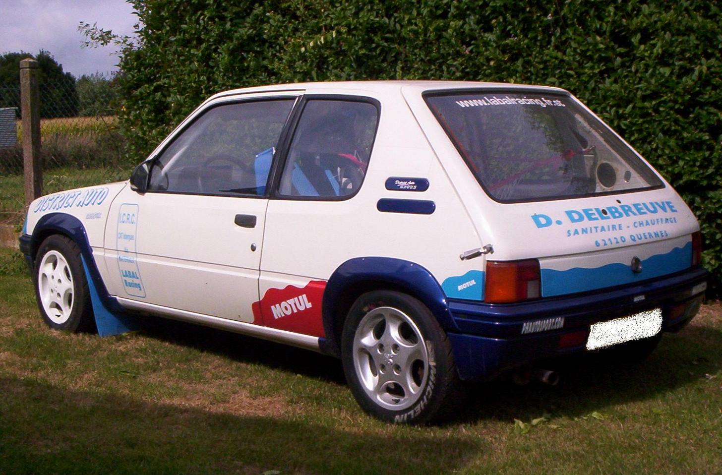

d'autres photos

Sympa :ok:
c'est des jantes de 106 :?:

Elle a déja un passeport ? because admition plus que directe et jantes en 14" ca serait déja une F2000 :huh:
édit;je viens de voir l'étiquette grN sur l'arceau :wacko:

Oui c'est bien des jantes de 106 s16 qui vont être a vendre d'ailleur, ainsi que quelques autres piéces , je faire un post plus tard ^_^
La voiture a été monté au tout début du F2000 a l'époque ils prennaient des passeport gr.N et inscrivaient F2000 dessus(dixit l'ancien proprio) . Avec la voiture j'ai eux le passeport F2000 (le bleu) qui a été réalisé par la suite , mais le proprio n'a jamais collé l'étiquette car la voiture n'a pas recouru depuis.
Quoi qu'il en soit je vais refaire un passeport car le bleu n'est plus valable. J'ai quleques petites choses a revoir comme les fixations de siéges et les durites d'essence.
