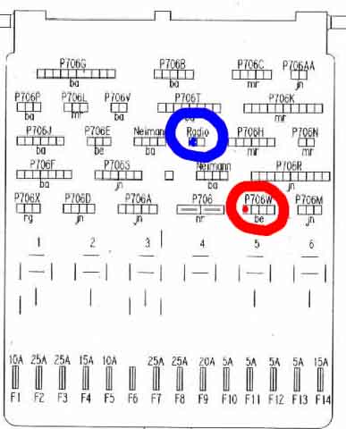

non il y a pas 2 +APC il y a un APC et un permanenttmrallye a écrit :Alors voilà....après avoir consulté François (le limougeaud !), tu as 2 +APC au niveau du poste :
- un pour l'alimentation
-l'autre pour la mémoire des stations radio
ça te va?
sur le boîtier interconnection en bleu le +APC auto radio et en rouge un + APC libre

Re: probleme de + APC
en jaune sur le schema c'est un + permanent si tu mets la mémoire en APC des que tu coupe il y a plus de mémoiretmrallye a écrit :samuel a écrit :non il y a pas 2 +APC il y a un APC et un permanenttmrallye a écrit :Alors voilà....après avoir consulté François (le limougeaud !), tu as 2 +APC au niveau du poste :

j'ai mis une image avec les endroits avec différente couleur et les explications pour que tu puisse te brancher

Ce schema il represente quelle pieces de la voiture la plaque a fusible?
Donc je cherche ces connectiques et de la je retire un fil, ou alors je controle que se soit bien celui la qui arrive a mon ^poste c'est ca?
Sinon c'est possible de mettre un inter sur un permanent ou pas?
Merci de supporté un boulet

oui tu a tout comprisraoga a écrit :merci pour l'anniversaire j'avais meme pas fait gaffe![]()
oui tu peux mettre un inter mais le plus simple et le mieux tire un fil du repère en rouge
