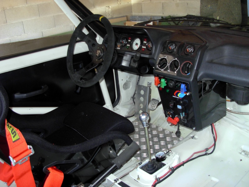

tu pourrais me faire une photo ? tu as percé tes panneaux ? :unsure:
Peco : 205 rallye groupe A
205 rallye f2000/11
205 rallye d'origine
306 Turbo D
403 B/8 Bachée 1963
BMW 325 I E 30
BMW 525 IA E39
IVECO 35/8
Messages : 13631
Has thanked : 539 times
Been thanked : 1174 times
Re: panneaux de portes carbones
PECO a écrit :tu pourrais me faire une photo ? tu as percé tes panneaux ? :unsure:
oui, j'ai percé, on les voit là! (ce n'est pas du vrai carbone mais le principe est le même)
