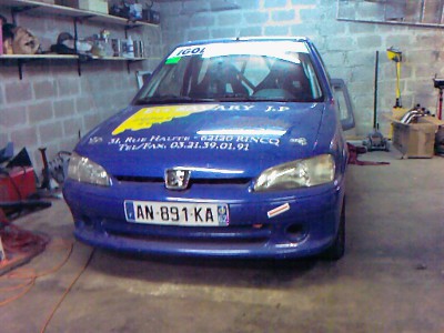

salut je viens vous présenter vite fait ma nouvelle monture : une 106 ph2 qui sera engagée en F2.12. ( si pas la place du sujet vous pouvez le déplacer)
J'ai repris cette 106 suite a la vente de la 306 grA , et de la 205 F2.12 .

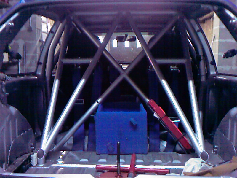

Dans les grandes ligne , caisse soudé arceau multipoints SPARCO RAC , Amorto R-TEC fileté , freins AP 280mm (les anciens de ma 306 :mrgreen: ) , la caisse n'a que 4 réginaux depuis son montage. Un 1360 XSi avec boite MA 13x64 ont été monté afin de faire le premiers rallye , les Routes du Nord.
Les grosses modif le mois prochain.

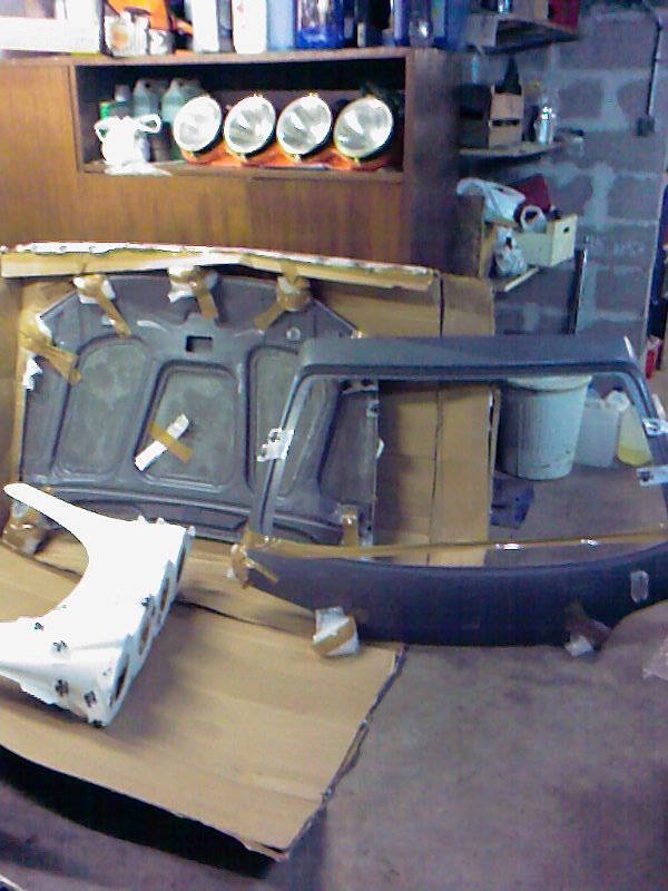

le vitrage makrolon en cours de réalisation

cette aprés midi , on termine les vitres , puis pose a blanc de la vitre arriére avant la mise en peinture les éléments poly.

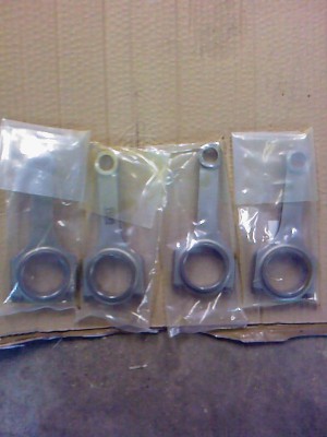

les bielles pour le 1400 16s

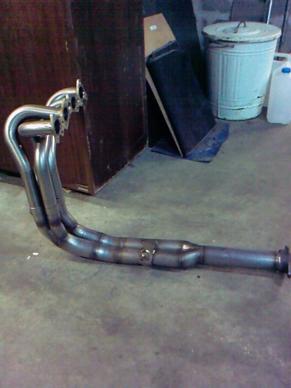

le collecteur de C2r2

le moteur sera un TU5j4 descendu a 1398 cc par rechemisage du bloc , 76x77 , pistons WOSSNER , bielles K1 , AAC spécifiques , monopapillons , collecteur d'echappement C2r2 , gestion SYBELE Challenger 4+ , dash board CRISARTECH...le tout avec une boite de C2r2 MAX avec couple court.
je posterai des photos lors du montage.

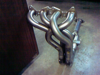

Petite question : tu es sûr que le collecteur est un C2 R2? il passe par le coté du bloc sur la C2, non? :huh:
Vivement la suite <oo>

Robbi a écrit :Sacrée F2/12 qui s'annonce là :ok:
comme ça :
il me semblait aussi mais après une petite recherche il semblerait que ce ne soit que sur les version max :)

C'est ce que je me suis dis par la suite :ok:
C'est une des évolutions entre la R2 full et la R2 max :D

mon collecteur est un C2r2 v1/full .Celui qui passe sur le coté est monté sur la c2r2 MAX idem a la C2 s1600,a voir si ca passe sur la 106 :rolleyes:
Pour info le collecteur a été réalisé par Loic Blampey un artisan basé en Savoie , il a également réalisé le silencieux de la 106 , le tout pour un tarif trés correct.
