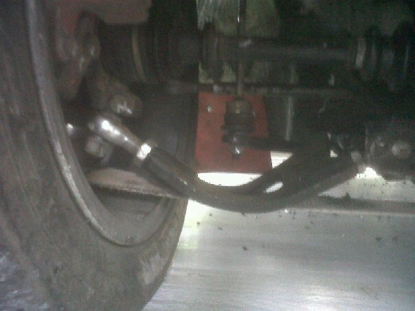

 Quand je disais que les triangles de chez Compbrake étaient fragiles (ceux distribués par NSB Concept), voici celui d'un pote après le rallye du Viganais ce WE:

réglage de carrossage auto adaptatif ... 1 fois

train avant auto directionnelJul964rs92 a écrit :réglage de carrossage auto adaptatif ... 1 fois
 c'est de la merde a ce point? , il a pri un nid de poule ou un choc car sur un appui ça m'étonne tout de même que ça se plis si facilement
Il a pris un choc, mais je n'ai jamais vu un trangle d'origine plier comme çà
 (c'est plutot le berceau qui "reçoit" des ces cas là)

oui c'est vrai il sert de fusible, comme ça le berceau ne bouge pas, ça casse le cardan, la boite et plus si affinitéjean-luc13 a écrit :seby a écrit :
Il a pris un choc, mais je n'ai jamais vu un trangle d'origine plier comme çà(c'est plutot le berceau qui "reçoit" des ces cas là)
