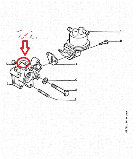

Salut à tous,
J'ai récemment redémarré ma Rallye et voilà le problème:
Fuite d'huile par la pastille sur support d'allumeur, ppe à essence!!!!!!!!!!!!!!!!!
Ou puis-je trouver cette pièce au détail?
Merci de vos réponses et éventuelles bonnes adresses.

tu trouveras cette pièce sur tous les tu a carbu ( pour avoir l'emplacement de la pompe)

Et bien en fait je suis sur de mon diagnostic...
C'est bien la pastille de sablage qui fuit, elle me semble percée ou fendue; certainement la vétusté?????!
Il y a une éspèce d'émultion qui se produit a l'accélération, moteur chaud.
Il faut que je la démonte pour prendre le diamètre du trou et après la commander; mais où?
Il faudra que je prennes ma pression d'huile également.

cocoloco a écrit :Il faut que je la démonte pour prendre le diamètre du trou et après la commander; mais où?
C'est bien là le problème :( et rien ne garantie que la pastille reste en place.
Je changerais le boitier à ta place

Si tu veux la pièce complète,j'en ai une de disponible. ;) :ok:

J'en ai un pour te dépanner si tu veux.
Apparement on peut surement boucher la pastille par l'interieur.

Tu va t'embêter et passer plus de temps à réparer çà,....alors qu'en changeant la pièce complète tu en as pour 1h30. :ok:

scale33 a écrit :Tu va t'embêter et passer plus de temps à réparer çà,....alors qu'en changeant la pièce complète tu en as pour 1h30. :ok:
Si on fait couler de l'alu par l'interieur pour faire un bouchon ??
Comme de la colle liquide ??
