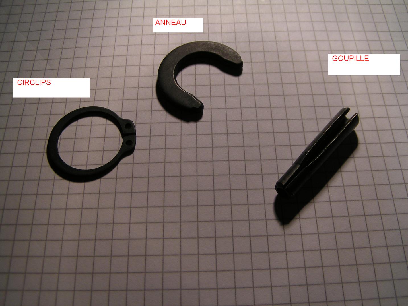

Je fais un peu de rangement dans mon stock de pièce BV et j'ai trouvé quelques bricoles que je n'arrive plus à identifier... dans le rôle du cékoidonc, voir l'image ci joint :)
indice 1 : la goupille de gauche serait celle du sélecteur :unsure:
indice 2 : surement des pièces récentes
Merci :ok:

Le circlips, c'est apparement celui qui est en bout d'arbre primaire
L'anneau, c'est un clip qui se monte sur le secondaire entre les pignons et les synchro
La goupille est effectivement celle fourni maintenant pour le selecteur, avant c'etait une pleine

Ha non, pour le circlip c'est pas ca, il est trop gros puis celui qui va en bout du primaire n'a pas les petits trous pour le prendre avec une pince :rolleyes:
Du coup c'est peut etre celui qui va en bout du secondaire qui remplace l'ecrou de l'ancien montage mais je peux pas etre sûr, j'ai toujours eu l'ecrou sur les quelques boites que j'ai ouvertes :rolleyes:

jeremyha a écrit :Du coup c'est peut etre celui qui va en bout du secondaire qui remplace l'ecrou de l'ancien montage mais je peux pas etre sûr, j'ai toujours eu l'ecrou sur les quelques boites que j'ai ouvertes :rolleyes:
ok ca confirme ce que je pensais, les 2 clips sont pour arbre dernière génération :ok:
merci :)

+1, c'est quoi les dimensions de la goupille ?

chupsy a écrit :+1, c'est quoi les dimensions de la goupille ?
c'est du 7x36 ref 2509-24. Je n'ai pas encore testé le montage :unsure:
moi non plus, j'utilise encore les anciennes. mais si elles sont du même tonneau que celles de la BE ça devrait être mieux.

jeremyha a écrit : Du coup c'est peut etre celui qui va en bout du secondaire qui remplace l'ecrou de l'ancien montage mais je peux pas etre sûr, j'ai toujours eu l'ecrou sur les quelques boites que j'ai ouvertes :rolleyes:
c'est pas ça, le clips en photo mesure Ø27x21 alors que celui d'arbre mesure 20x18 environ.... je cherche encore dans les éclatés du service box, en vain :blink:
la référence du circlips c'est 2310C5 (AE24). Il est utilisé sur les nouveaux arbres primaires MA, sur le petit roulement côté embrayage. Il est dérivé de la boite MC / MCA.
trop fort le Chups' :rolleyes: :ok:
j'ai découvert ça l'hiver dernier en achetant un arbre primaire :mrgreen: évolution faite par PSA car les boites MA sur les 1.4HDI "tombent" les roulements d'arbre très vite...c'est bon pour moi :lol:
