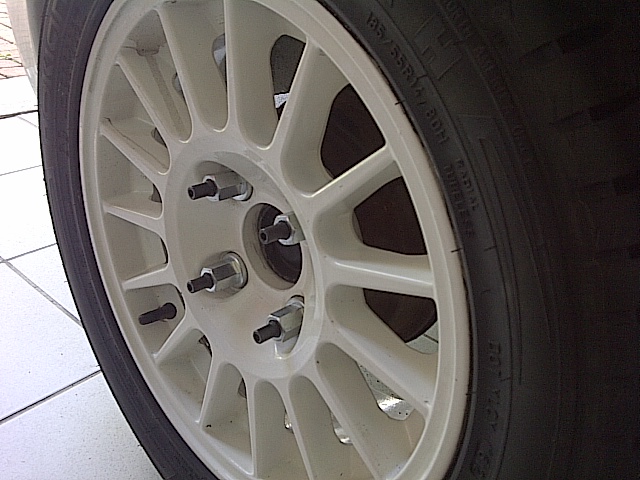

svsirius44
Messages : 82
Enregistré le : 09 sept. 2012, 13:57
Localisation : Nantes (44)
Re: Goujons de roues gr a
Message par svsirius44 »
Voilà ce que ca donne :

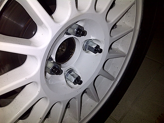

Messages : 13607
Has thanked : 534 times
Been thanked : 1167 times
et voilà avec les 62mm ;)
