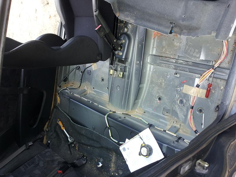

Demontage complet du systéme d'airbag

La plus grosse difficulté sur cette resto c'est que je connaissais rien au moteur HDI,de plus avec le multiplexage c'est pas évident pour modifier des faisceaux,mais avec beaucoup de recherche et de l'aide de mon garagiste merci la valise,j'ai pu enlever 2 sur les 3 electrovannes moteurs.

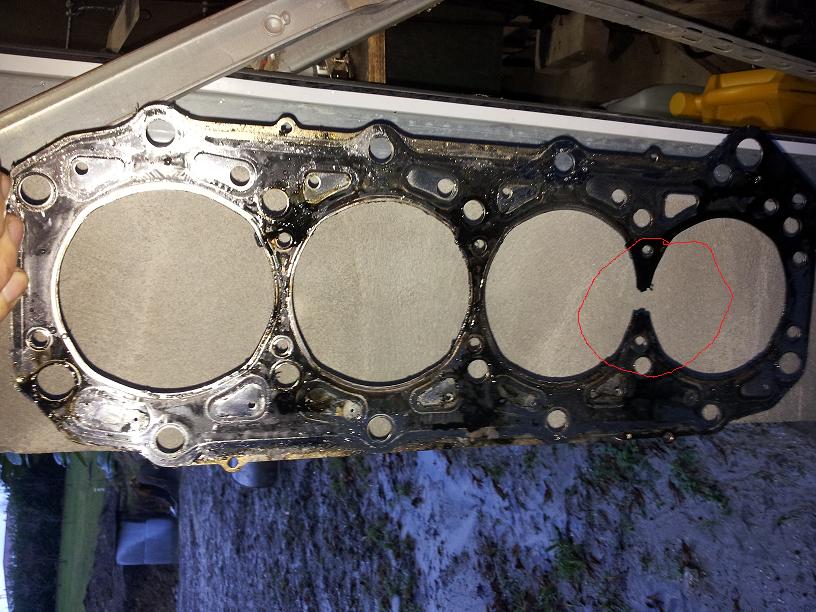

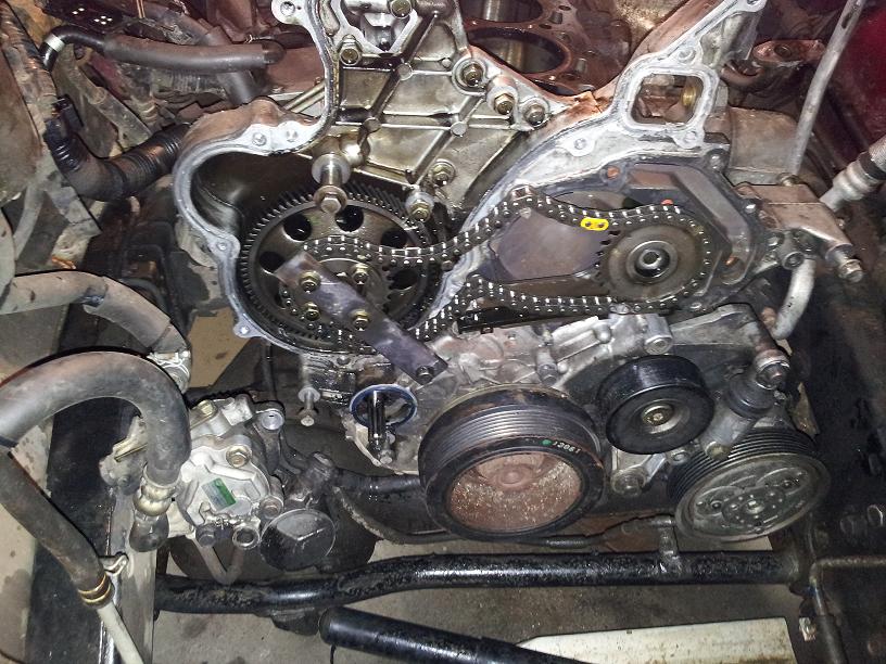

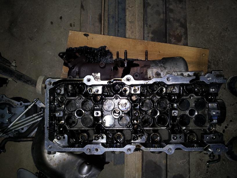

J'ai fais aussi un joint de culasse sur un nissan patrol 3.0 DI rallongé,au remontage supression catalyseur car bouché et vanne EGR aussi avec un pti boitier à la pompe à injection,totale de 140 CV il est passé à 180 CV avec un couple de camion,car il tire souvent un gros bateau et d'origine vu que l'engin fait un peu plus de 2 tonnes le joint d'origine à pas résisté au surchauffe,de plus la ligne ouverte le bruit du turbo un régale à l'oreille,ça fait plus d'un an qui roule avec aucun souci,la conso à énormément baisser,par contre quelle chantier car la mécanique chinoise c'est un casse tete chinois photo à l'appui.

3l 4cyl... V'la les gamelles !
Par contre c'est quoi ces creux dans les pistons ? Tout bizarre.

C'est pour une meilleur diffusion, dans la chambre a combustion, du jet de gazole envoyé par l'injecteur.

Oui mon jeannot ça change des pistons de rallye :p :p ,c'est un 3.0 l mais en 4 cylindre .
