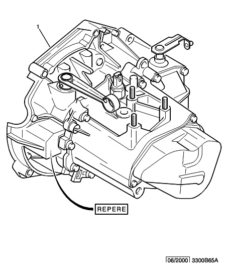

Déjà, pour l’identification, c'est là que ça se passe

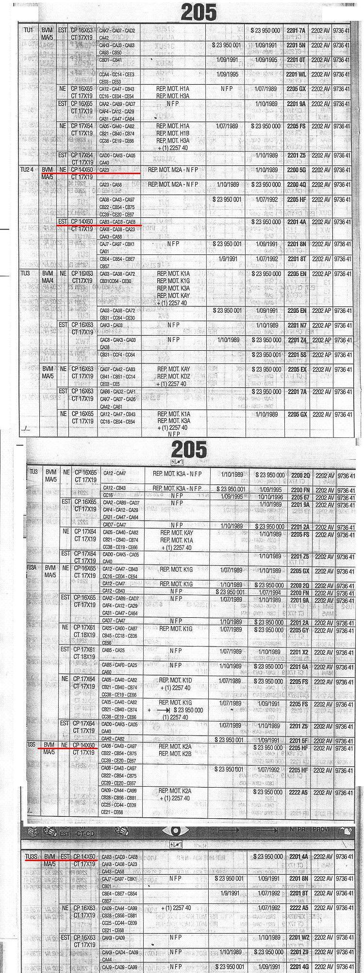

La réf d'origine est CA23 ou CA58 mais d'autres boites sont identiques en rapports et différentiels, comme les 205 XS (TU3S)
