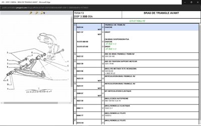

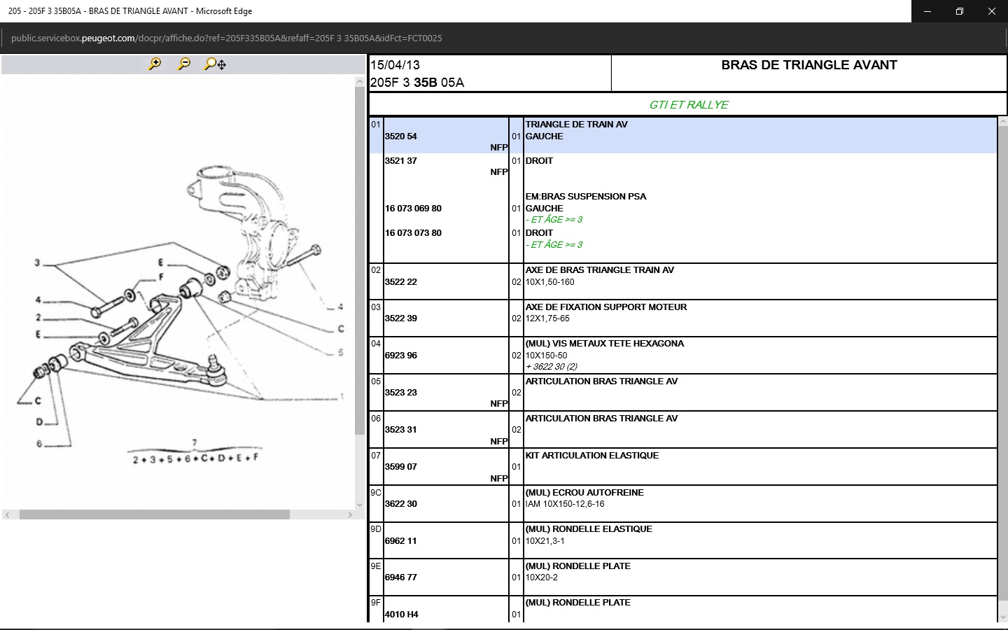

Salut, j'ai des boites ou j'ai pré-trié la visserie que j'ai eu avec ma rallye.
Aujourd'hui, j'aimerai identifier correctement toute la visserie pour remonter mon train Av. Je me base sur les renseignements que je peux trouver sur le Service Box mais j'ai un gros doute sur ma façon de lire les tailles :unsure:
Si par exemple, je prends la visse (2) du schéma ci joint, on lit : 10x1.50-160.
A mon niveau, en théorie, je comprends visse diamètre 10, pas de 1.5 et longueur 160 :unsure: Mais quand je passe à la pratique, je comprends vite que ma façon de lire est mauvaise :(
Et pour un écrou, par exemple le (9C), on lit : 10x150-12.6-16
Je comprends diamètre 10, pas de 150 et après ??
Merci encore une fois pour votre aide B)

Ca pourrez bien etre 12,6mm d'epaisseur et 16mm de large (cle de 16) non?
Messages : 20324
A été remercié : 115 fois
Re: Visserie train Av
Les deux derniers chiffres sont les épaisseurs totale et celle filetée puisque écrou frein,....donc partie non filetée.
Voili,......voilou :ok:

Ok, merci :ok: J'ai bien compris pour l'écrou :)
Mais alors pour la visse de mon exemple, c'est quoi le 160 ? :unsure:

160mm de long pour cette vis ne me choquerait pas. :blush:
Messages : 6961
A remercié : 961 fois
A été remercié : 492 fois
ying-yang a écrit :160mm de long pour cette vis ne me choquerait pas. :blush:
Et non, en pratique, ça ne va pas du tout :( Du coup, c'est surement, une fois de plus, une erreur du Service Box.
J'ai vidé ma boite de visses et j'ai réussi à presque toutes les identifier en les positionnant à l'endroit ou elles se montent. J'ai simplement acheté des écrous freins neuf......
