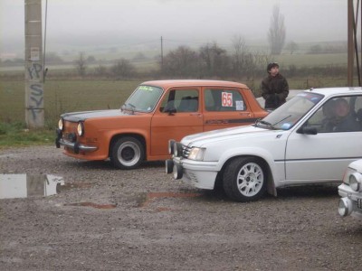

moi je les ai sur la rallye et sa passe sans soucis

voila

Merci pour la photo :ok:
Ca me plait toujours autant... :D

Bonjour en faite ca rend pas mal du tout

ça rends pas mal en blanc effectivement :)
