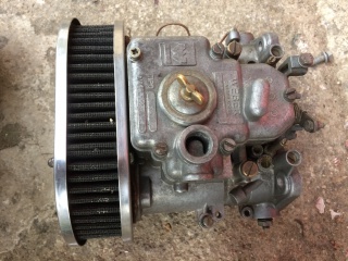

Bonjour est il possible de mettre des petits filtres kn sur une ax sport sans trop de difficulté au niveau de la place ?

Oui, c'est possible, mais plus difficile à démonter que l'ITG, lors des entretiens.
L'ITG se démonter côté moteur, alors que tes filtres se vissent côté tablier.
