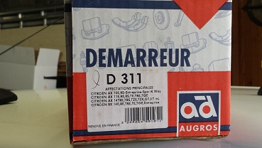

un pti mot sur le démarreur
pour ce qui me concerne je l'ai changé en échange standard en 1996 à 130.000km.
J'ai fais cet échange standard chez AD et ai toujours le même démarreur (aujourd'hui 205.000km)
Et voici ce que j'ai eu
