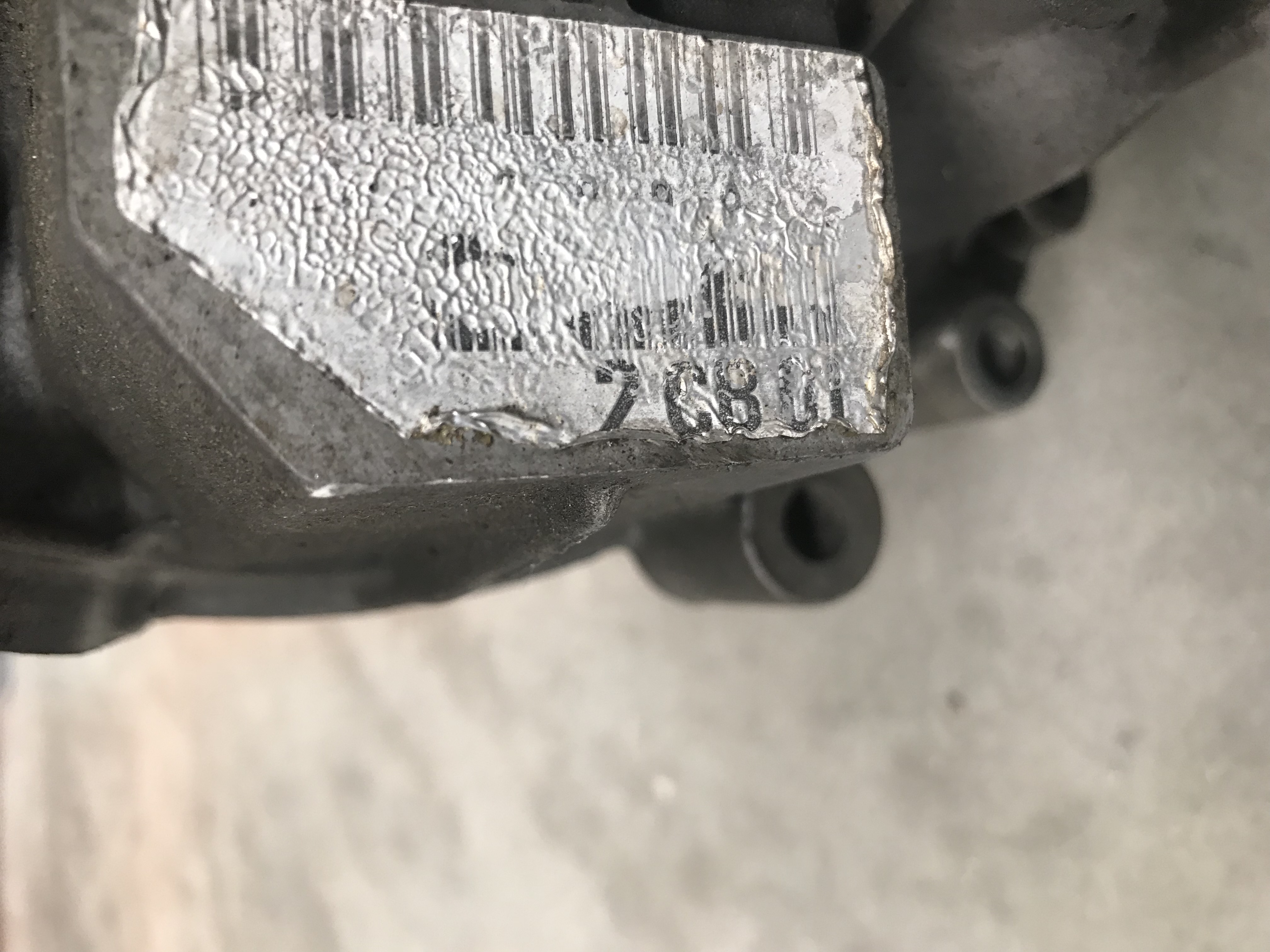

Bonjour je viens démonter ma boîte sur ma rallye Italienne de 89 , pouvez vous me dire si elle est d’origine car j’ai un gros doute ???

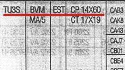

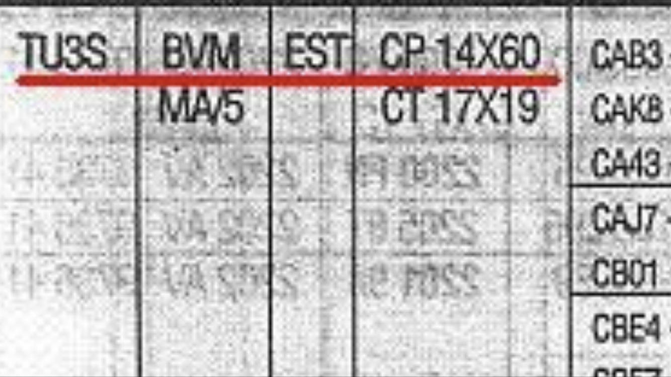

Salut, 2cb01 c'est bien une boîte de rallye en 14x60 :ok:
(Il y a la réf en bas du tableau)

le bouvreuil a écrit :Maintenant je vois pas le 2cb01 ?
14x60 pour TU3S à la fin du tableau....en gros XS ou GT

C'est une BV de Rallye car c'est une 2CB01.
Pour le reste, quelle importance ? ;)

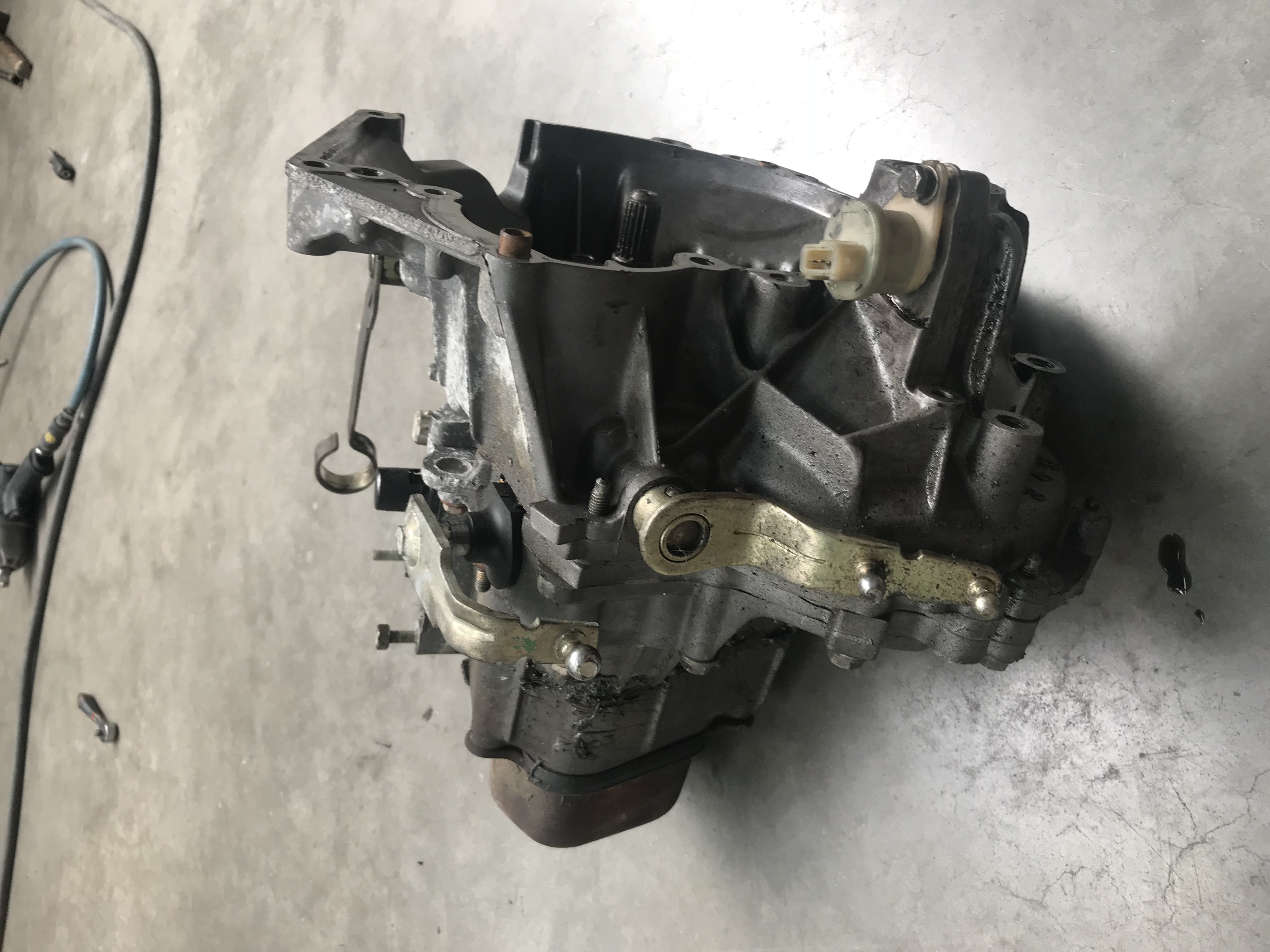

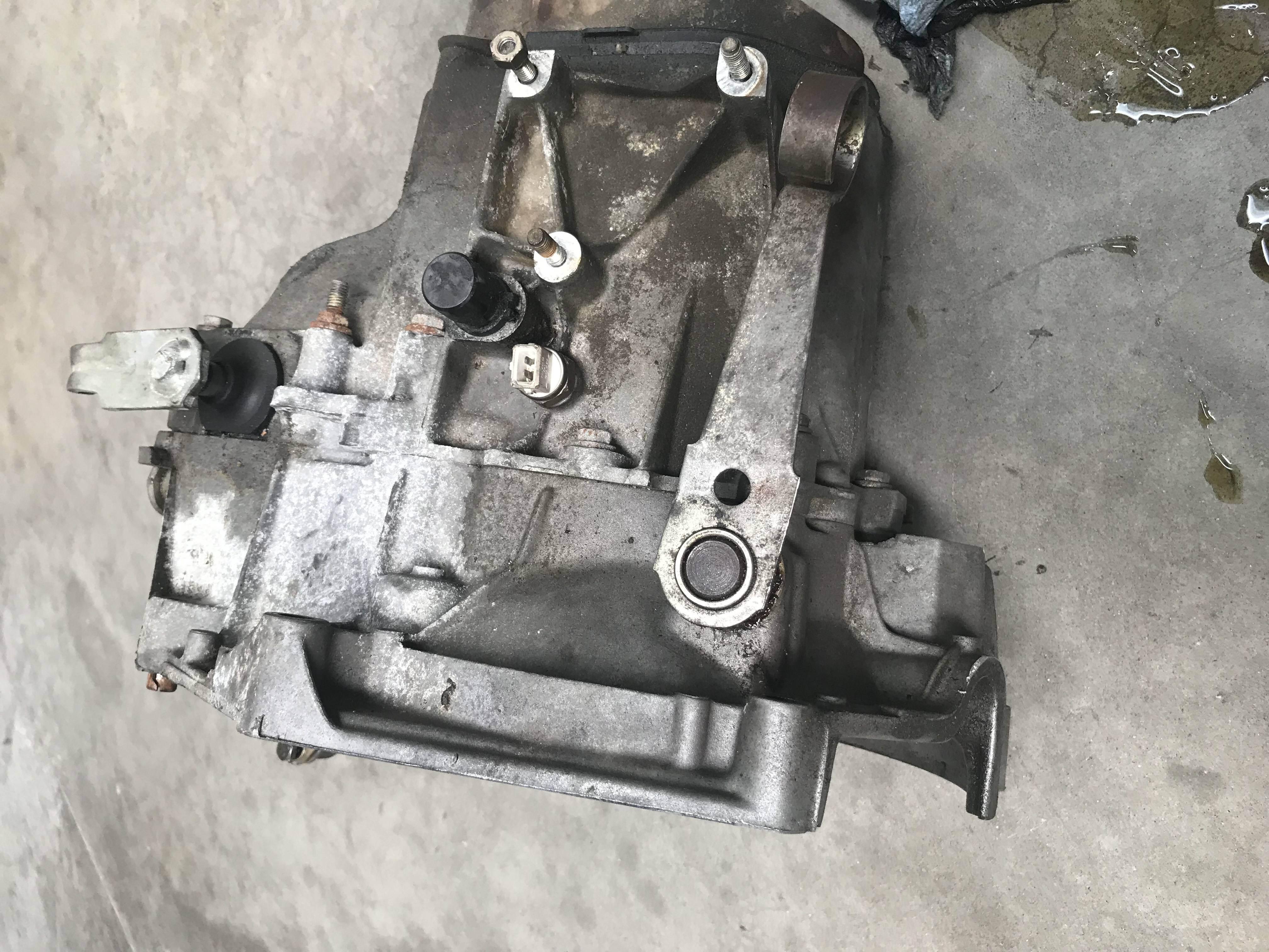

Pourtant sur son carter d'embrayage c'est bien un modèle 2e génération ,avec la "lumière"arrondie coté réglage d'avance :unsure:

La boite de rallye a une fenêtre carrée et non arrondie , normalement
Messages : 19520
Has thanked : 566 times
Been thanked : 1183 times
Re: Boîte d’origine ?
gwen205gtac a écrit :La boite de rallye a une fenêtre carrée et non arrondie , normalement
Les derniers modèles (AM92) avaient la fenêtre arrondie ;)

Ou elle a peut-être eu droit à une boîte en échange standard :)
Edit: je viens de voir le" est "sur le tableau donc c'est bien une référence échange standard
