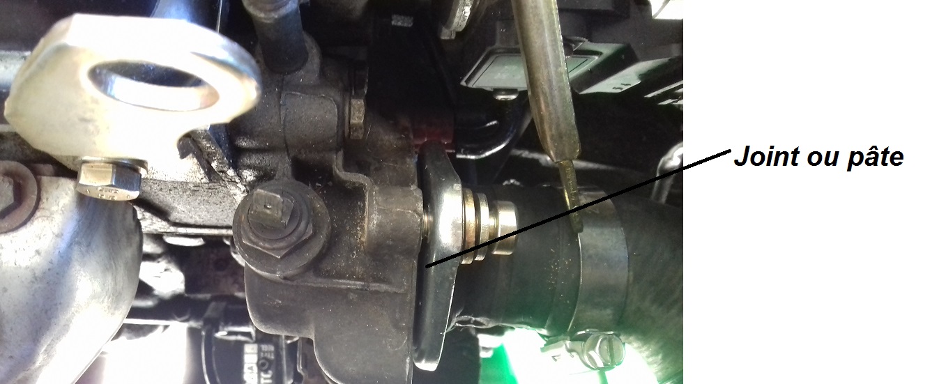

J'ai remplacé le bouchon de thermostat et je me posais la question de savoir s'il fallat le remonter avec de la pâte à joint ou s'il existe des joints. J'ai vu que chez Retr'autosport le thermostat était vendu avec des joints.

il n ' y a pas besoin de pâte . tu trouveras chez Peugeot le joint et le thermostat , normalement ...

J'avais un doute car c'était monté à la pâte à joint. Je vais aller voir chez Peugeot s'ils ont tout ça, je changerai le thermostat même s'il a l'air bon après test.
