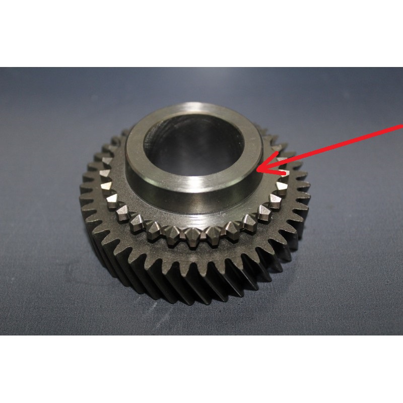

Bonjour à tous,
Suite à la réfection d'une boîte qui avait la seconde qui sautait, Et après avoir remplacé les bagues de synchro et les ressorts ainsi que les billes de verrouillage, la seconde saute toujours :crying:
Je suppose que le pignon doit avoir un coup dans les dents :mrgreen: pourtant de visu c'est correct :unsure:
Donc je me met en quête d'un pignon de seconde en très bon état
Si un de vous à celà qui traîne? :rolleyes:
Merci d'avance :)

rallye 82 a écrit :Je suppose que le pignon doit avoir un coup dans les dents :mrgreen: pourtant de visu c'est correct :unsure:
c'est la conicité du pignon qui s'use donc la bague neuve n'y changera rien. :crying:
Tu cherches quelle version de pignon ou combien de dents ?

Je ne sais pas la version de pignon qu'il me faut car je n'ai pas encore ré ouvert la boîte :crying:
A mon avis il faut la première version
Si tu as les deux montages en Stock, je te prend les deux :unsure:
Comment fait on la différence? (J'ai lu sur ton site l'histoire de la rainure ) Le nombre de dents est différent?

rallye 82 a écrit :Comment fait on la différence? (J'ai lu sur ton site l'histoire de la rainure ) Le nombre de dents est différent?
le nombre de dents est le même mais le module du pignon n'est pas le même, en gros la forme des dents. Du coup, version 1 et 2 ne sont pas interchangeables.
D'où la rainure pour les identifier.
La première version est introuvable en bon état. La seconde est dispo dans les boites MA 5 S1 "récentes" ou chez peugeot :crying:

merci pp pour les renseignements :ok: :ok: je commence à y voir plus clair :mrgreen:
j'ai trouvé une boite de 106 1.1i (ref 20cc25) et d’après mes recherches la pignonnerie serai la bonne pour la rallye (MA5S) :unsure:
le couple ne vaut rien car en 16x63 a priori donc poubelle :ph34r:
