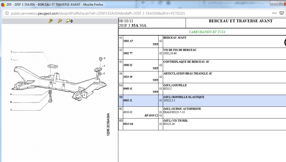

Bonjour,
La personne chez qui était ma rallye, a perdu les 6 vis qui fixe le train sur la caisse,
4 au niveau du plancher (qui se visse dans les écrou cage)
et les 2 sur les longerons
j'aurais voulu connaître les dimensions des ces boulons afin de pouvoir en racheter neuve !
merci par avance !

Détail sur le service box, si ca peut t'aider
