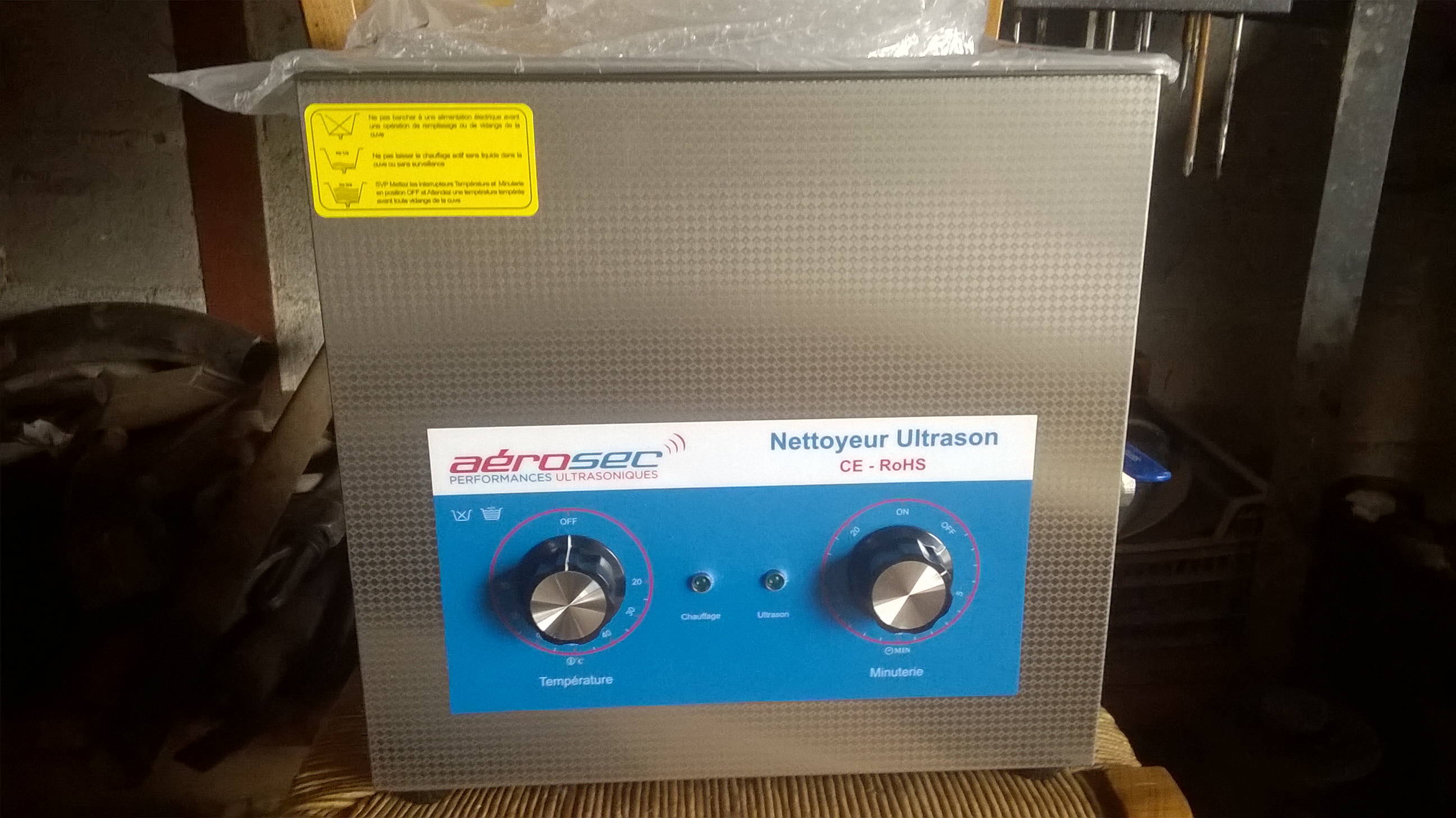

Bonjour ,j'ai investi dans un AEROSEC DELTA COMPACT mais sur la notice il n'indique pas le temps et la temperature pour nettoyer des carbus.Pour ceux qui en utilisent es ce qu ils pourraient me donner une idée? Merci d'avance

Sur le site du fabricant, certains modèles de cette gamme sont preréglés à 50°c, d'autres sont réglables jusqu'à 65.
50°, c'est déjà suffisant. Remplis ta cuve avec de l'eau chaude, ça te fera toujours le temps de chauffe de gagné.
Pour la durée, on dira que c'est comme le fut du canon, il faut un certain temps......
Selon l'état des carbu, l'efficacité du produit, la t°, c'est très variable. Essaie une demi heure pour commencer et rajoute des 1/4 d'heures selon le résultat.....

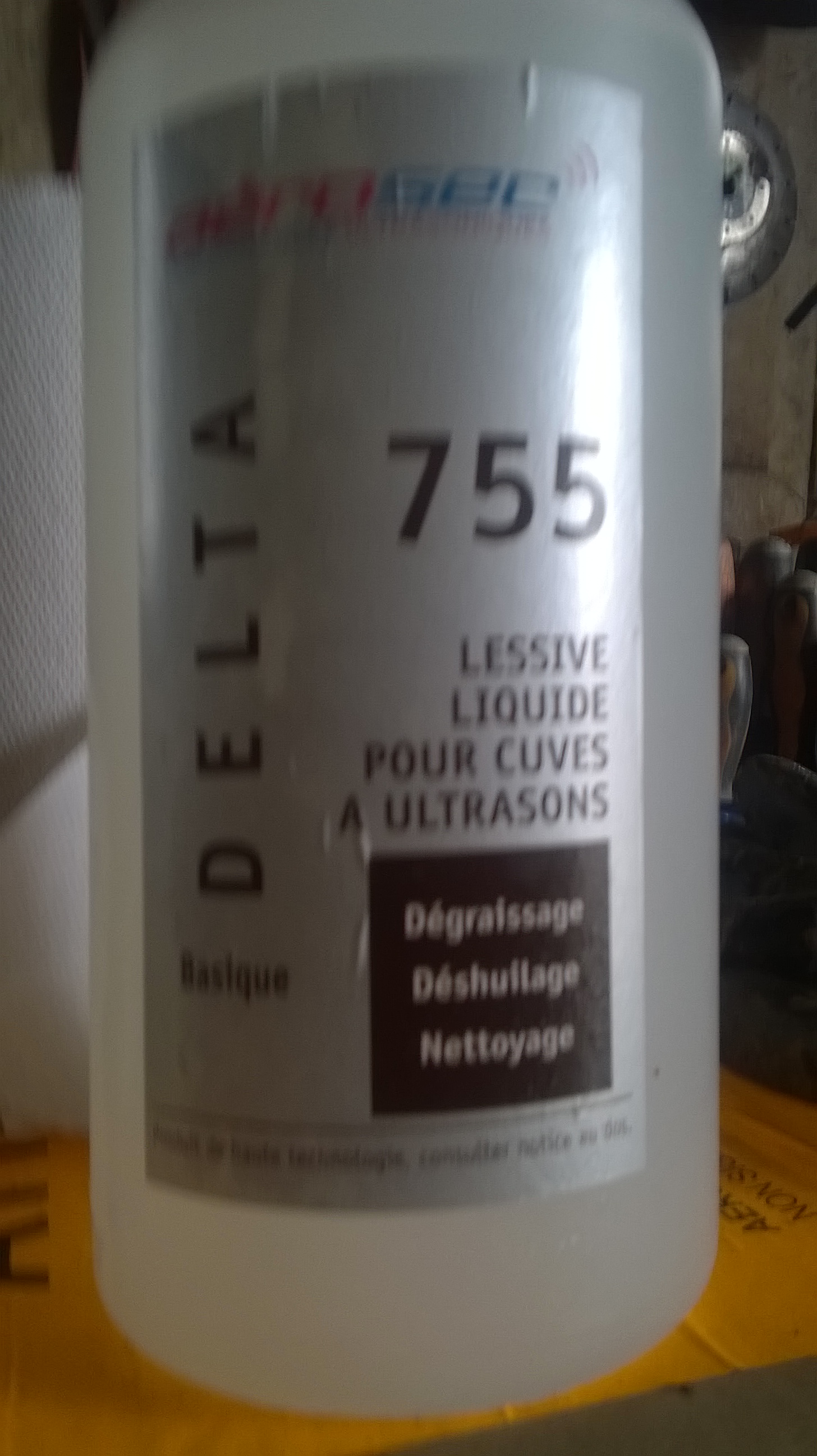

Je ne connais pas ton appareil mais la durée et la température sont à ajuster suivant le produit que tu vas utiliser !
Quel produit utilise tu ?
- bob_063
- Messages : 3902
- Has thanked : 563 times
- Been thanked : 334 times
Re: Bac à ultrasons
Je ne connais pas du tout ce produit
Ca vient de quel fournisseur ?
Les plus connus sont les produits BPAC.... j'aurais pu partager mon expérience sur ces produits mais là, désolé, je ne connais pas du tout !
