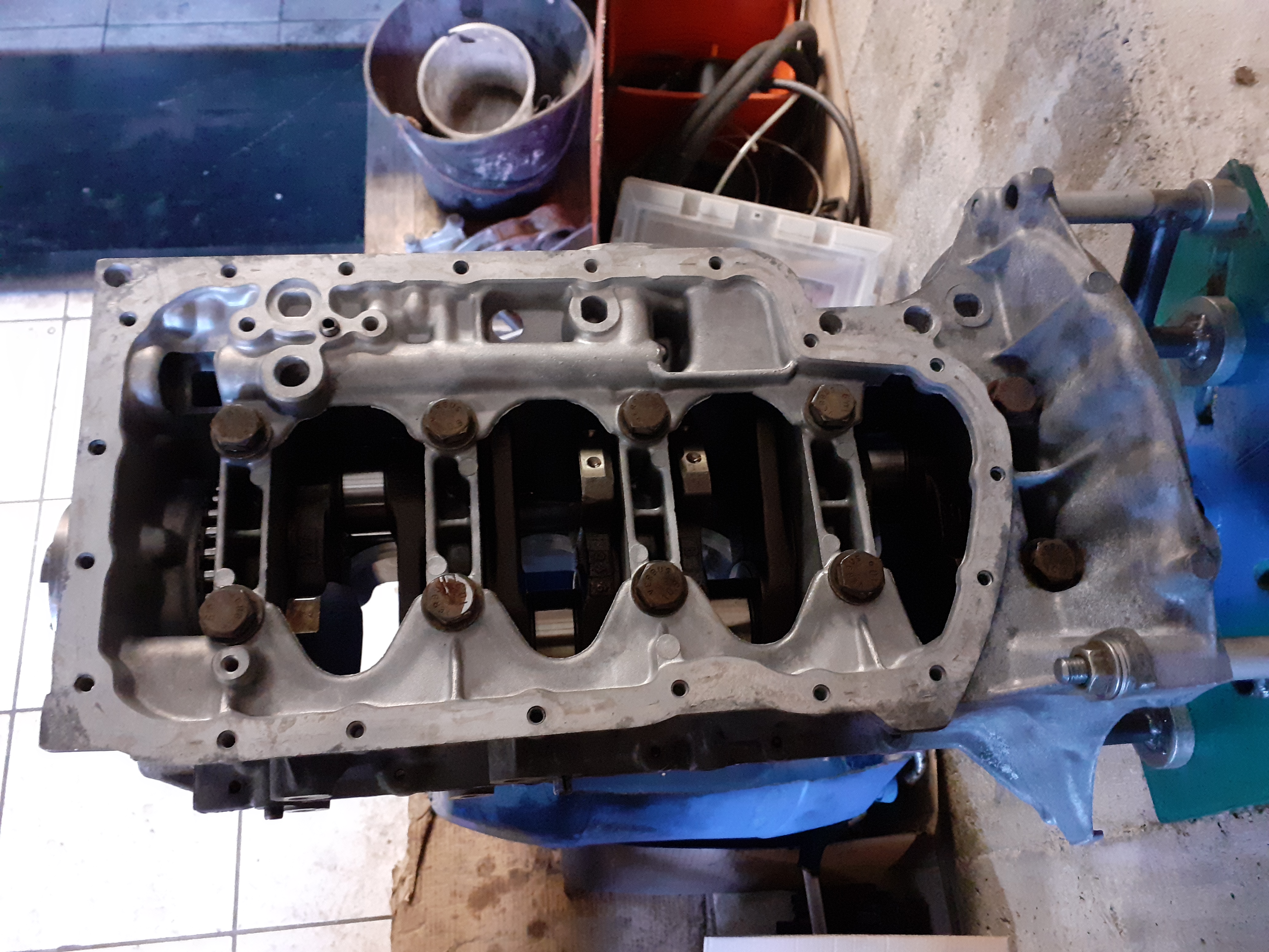

Salut a tous, ça fait un moment que je cogite sur ce moteur . Maintenant que j'ai toutes les pièces
et les finances. Alors ce moteur est monté uniquement avec des pièces de série. Le but est d'essayer de faire un moteur performant à moindre coût par rapport à un tu24 refait a neuf. Ce moteur sera monté dans une 205 coursifié. Pour faire du circuit ou des séances d'arssouille par les petites routes de chez-moi. Alors dans les grandes lignes , il est constitué de 3 moteur tu différents. Tu3j2, tu3f2, tu 24 pour la culasse qui est au passage la pièce la plus cher. Bon assez de blabla place à quelle que photo.

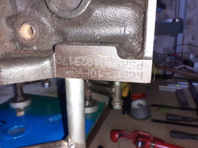

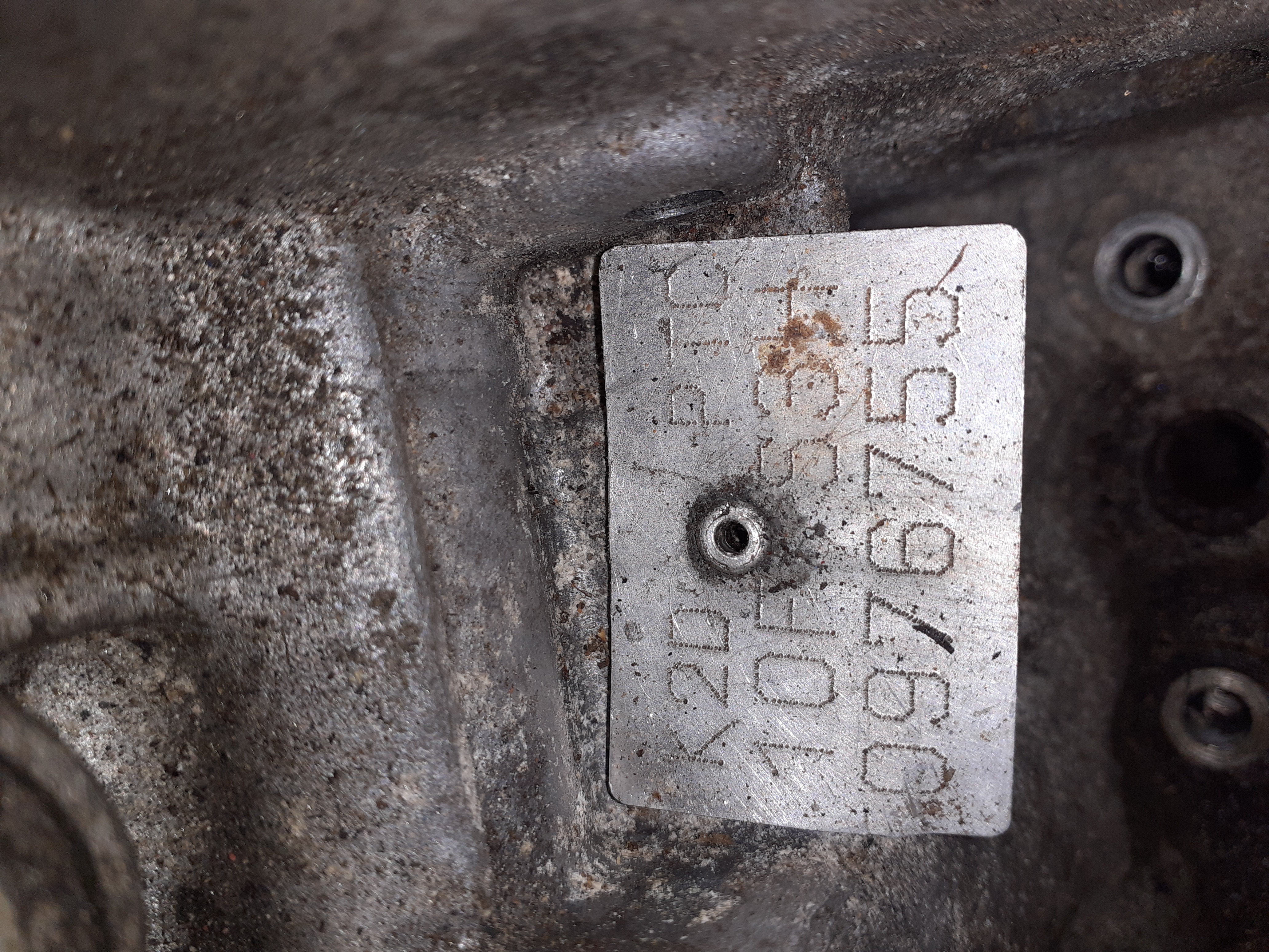

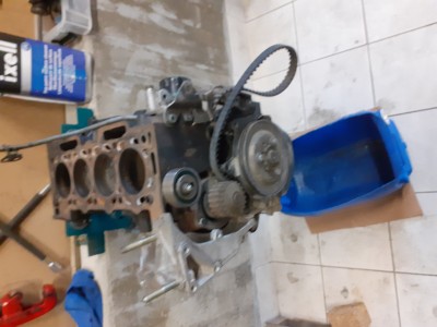

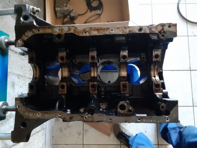

Tu3j2  bloc fonte
Tu3j2 bloc fonte

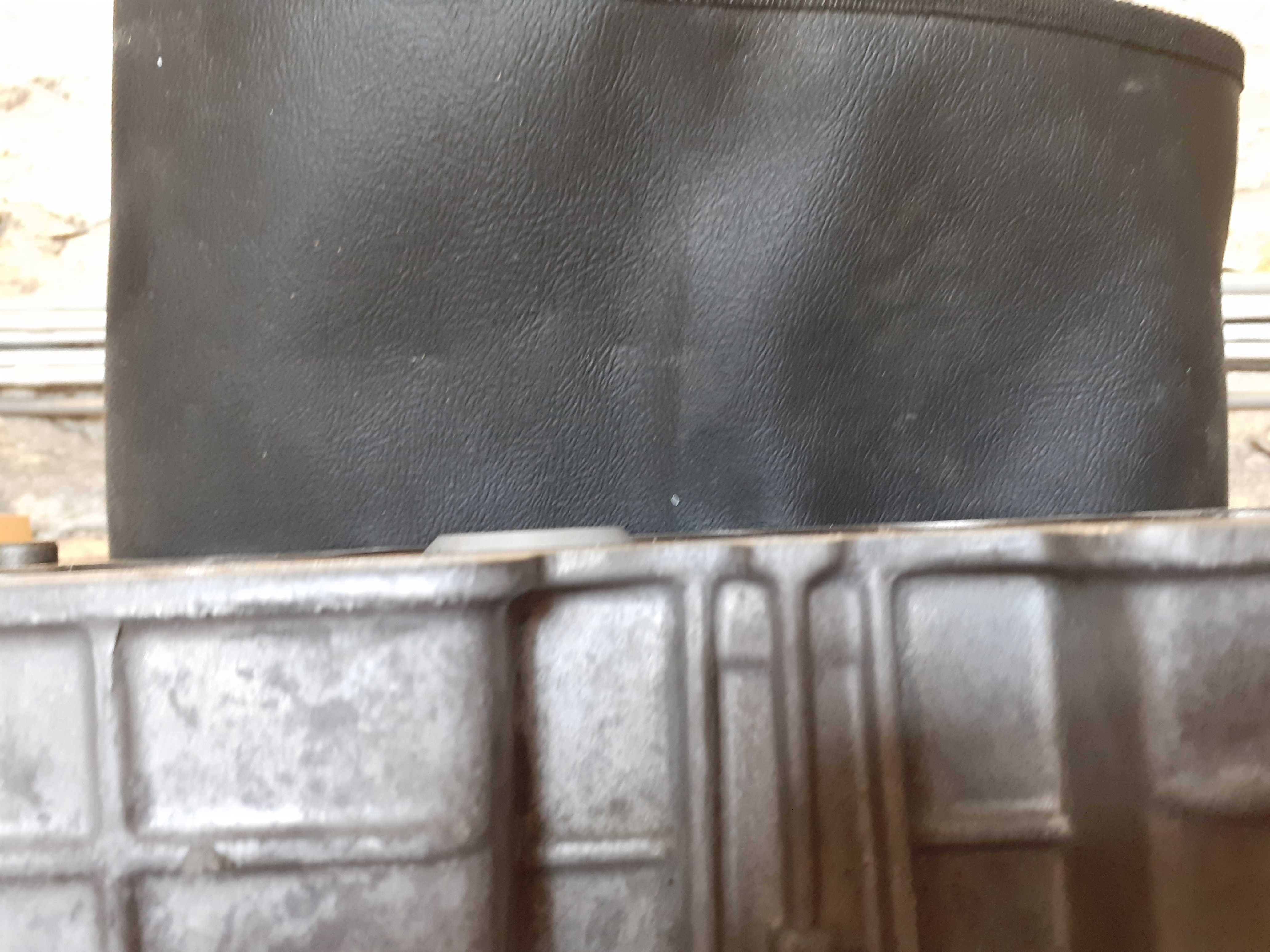

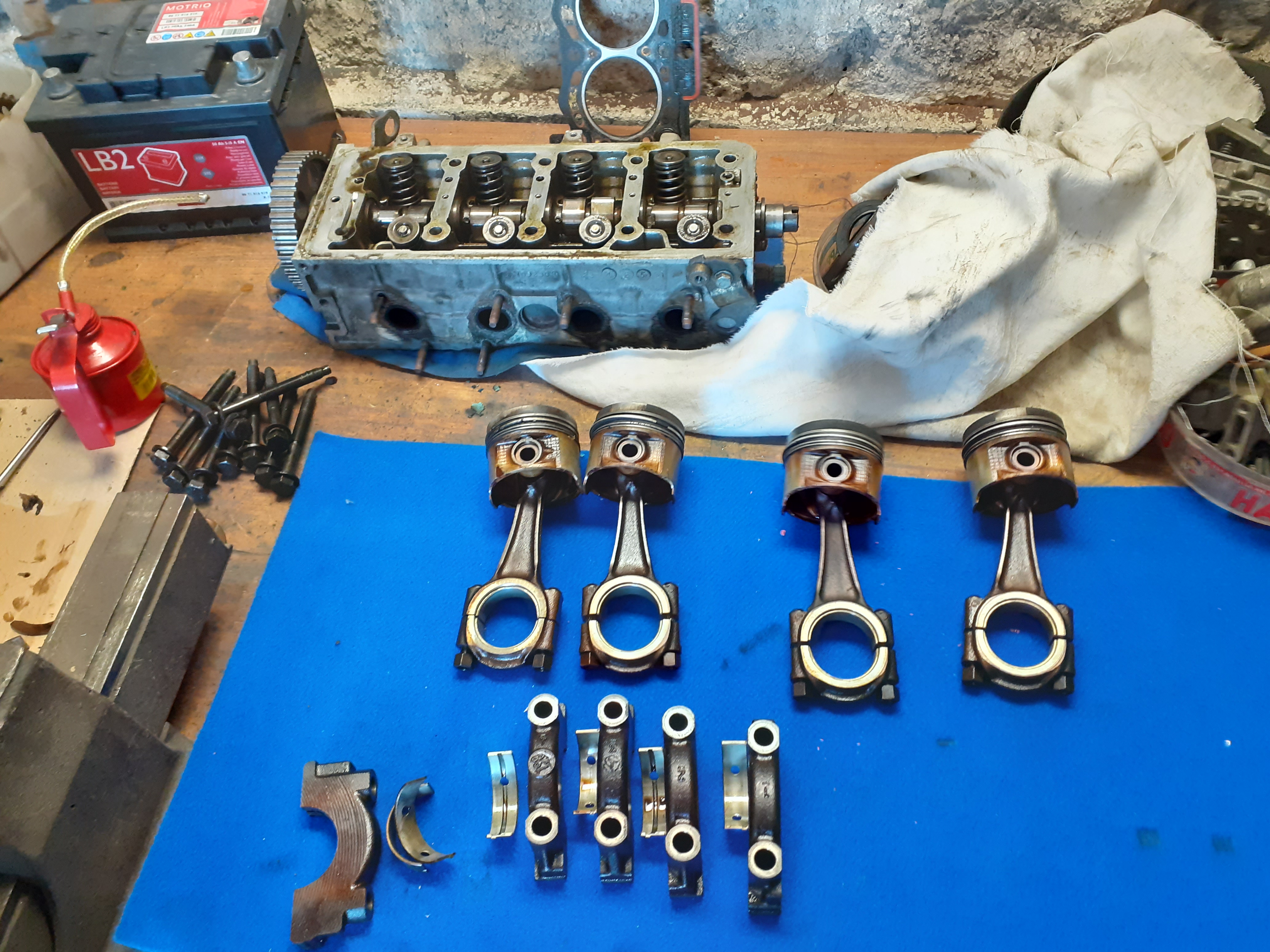

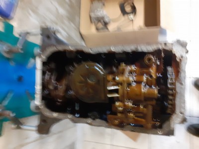

Demontage du bloc pour récupérer l'équipage mobile car la fonte c'est trop lourd!

La suite
Le bloc alu qui va recevoir l'équipage Mobile du tu3j2
On commence le remontage

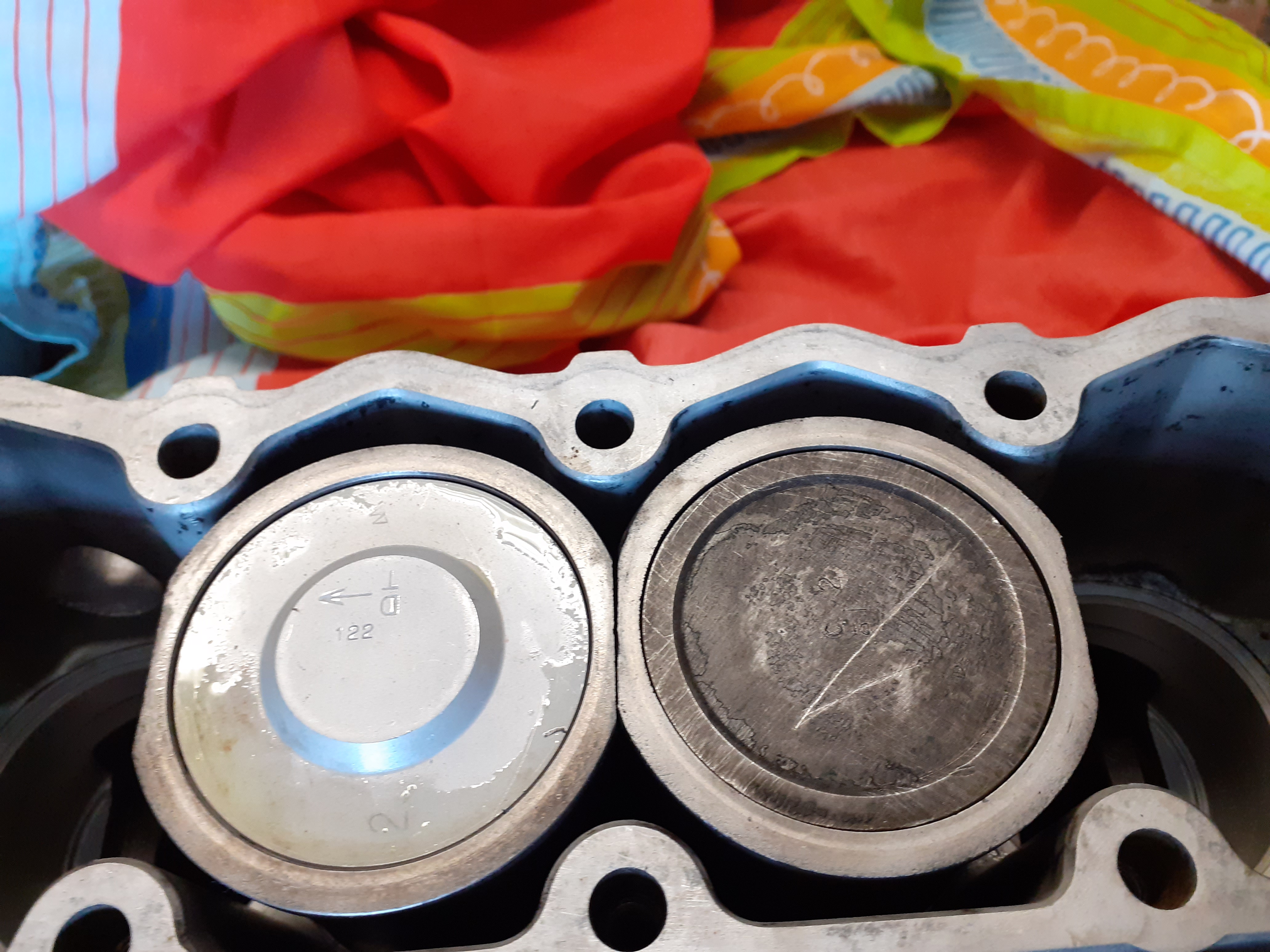

Ca fait une sacrée différence entre un piston de tu3j2 et tu3s

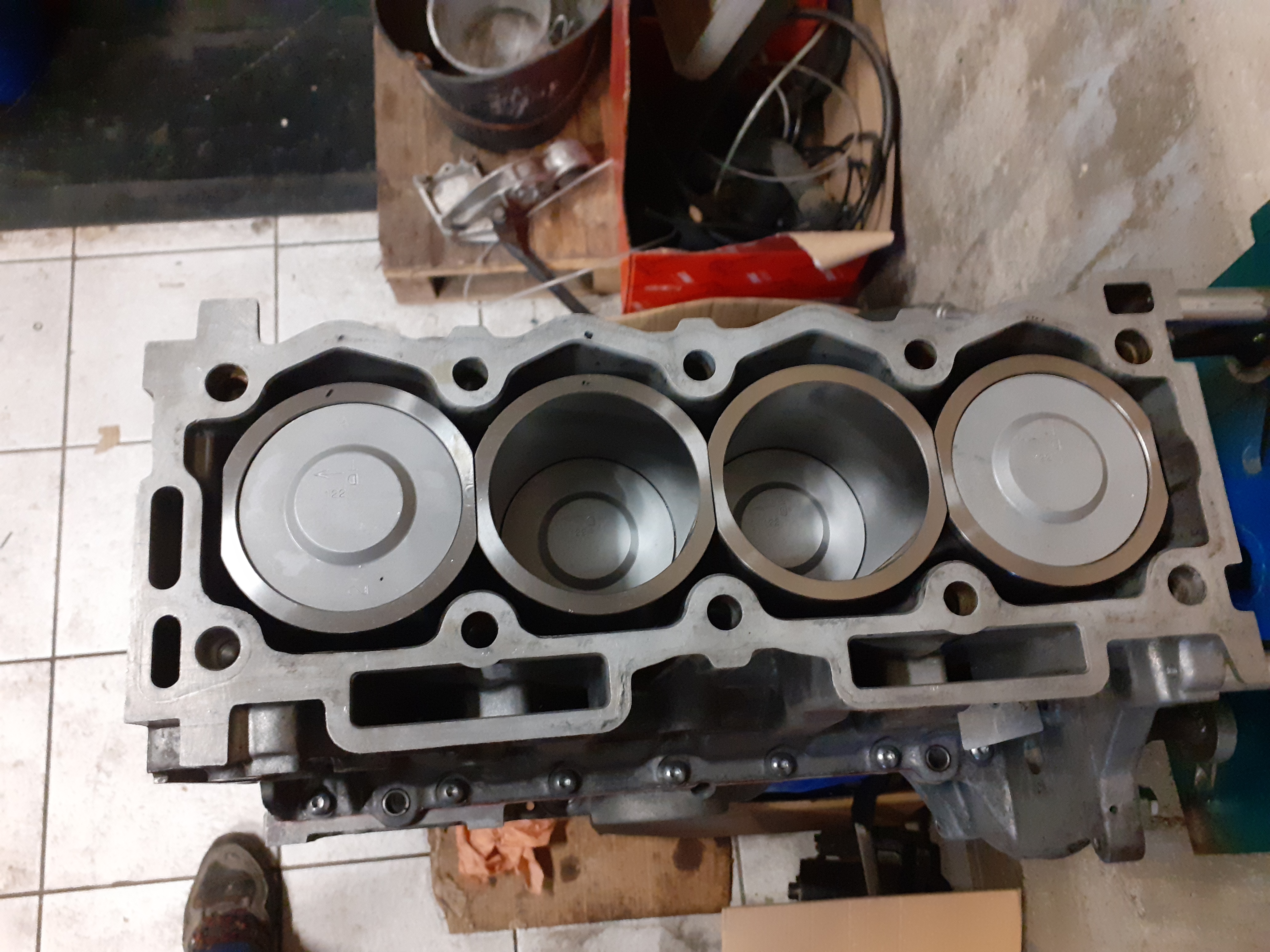

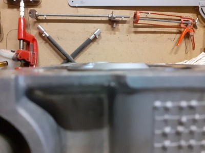

On continue

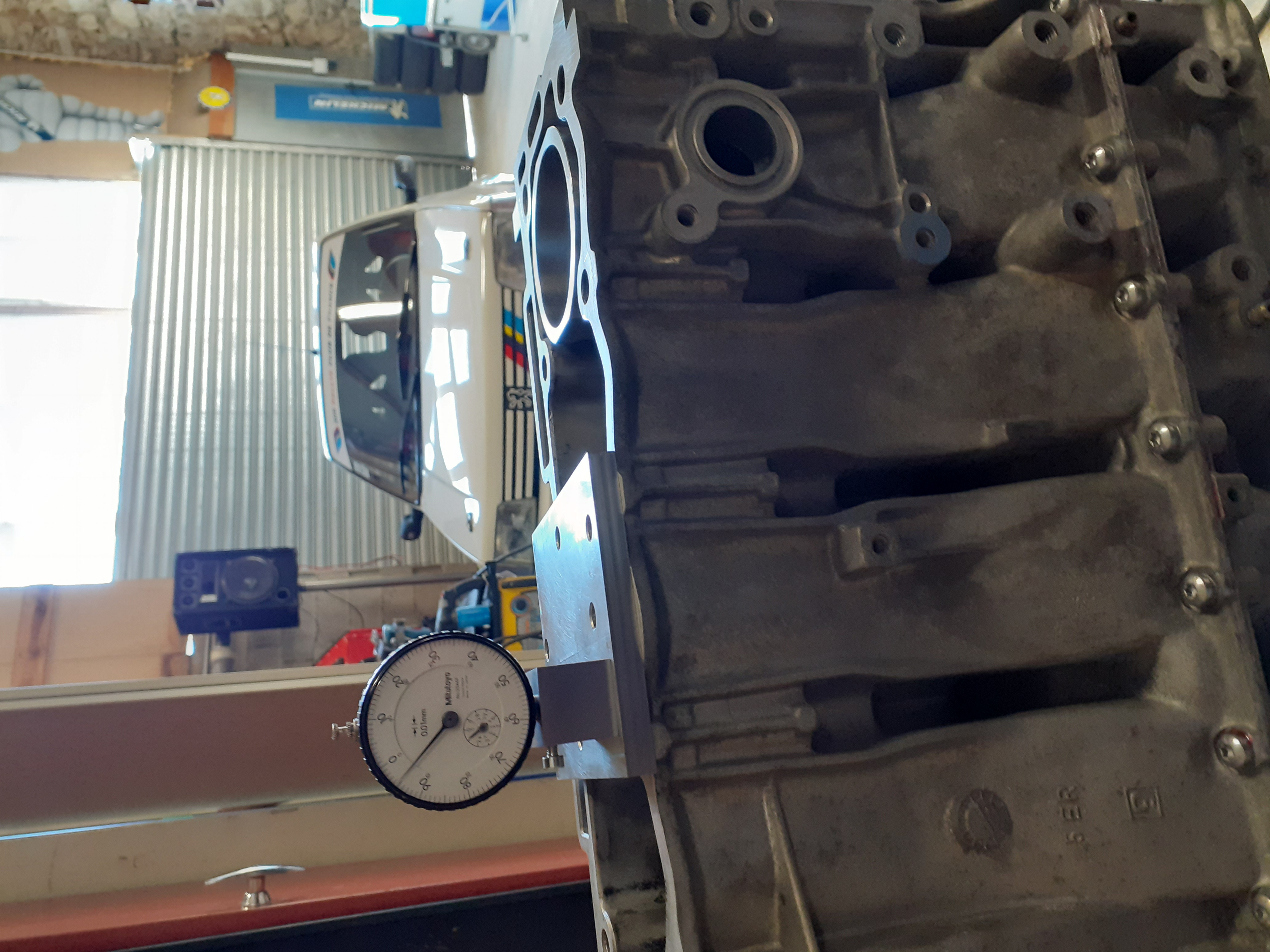

Chemise neuves monté et ajusté en hauteur

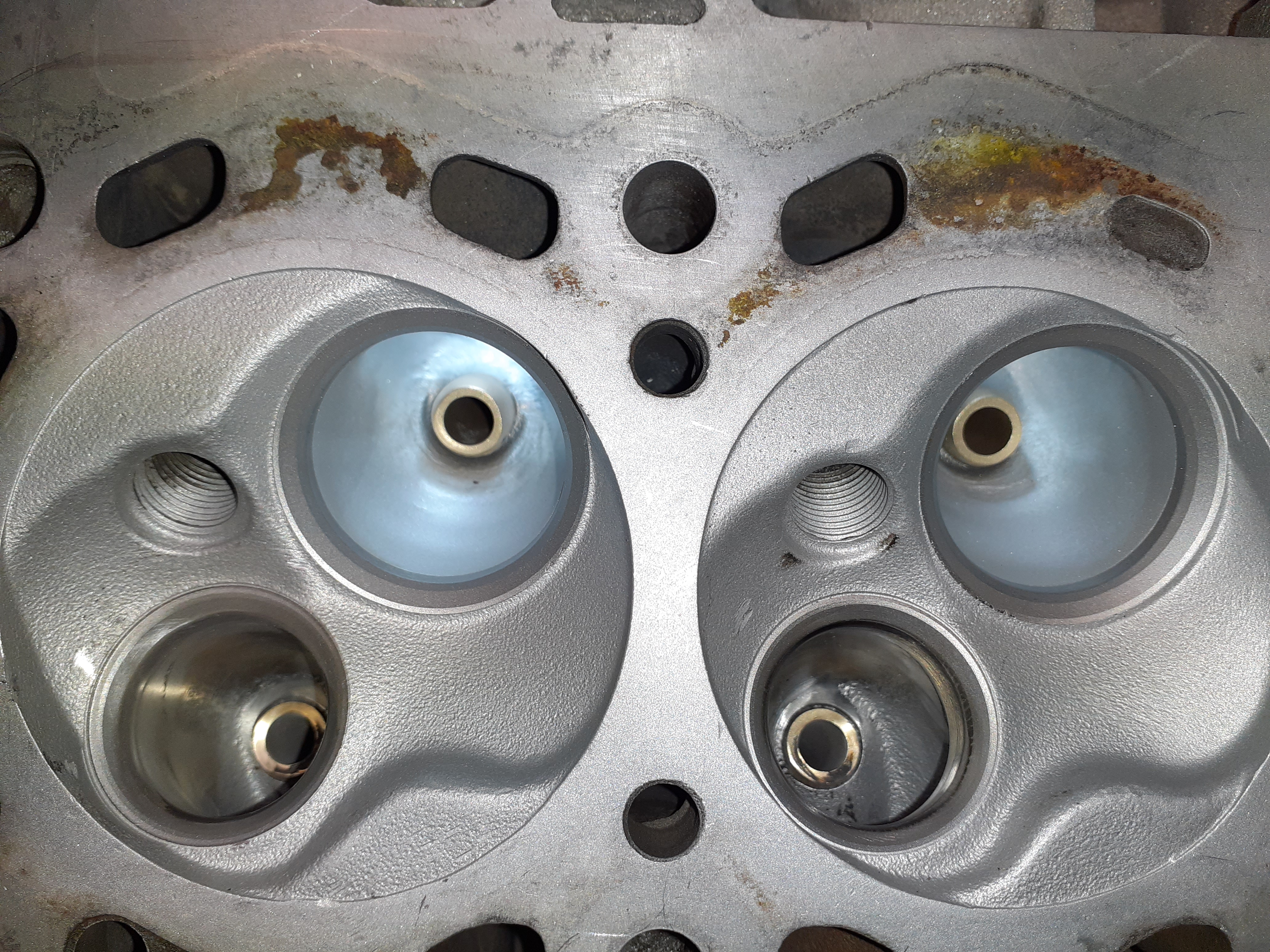

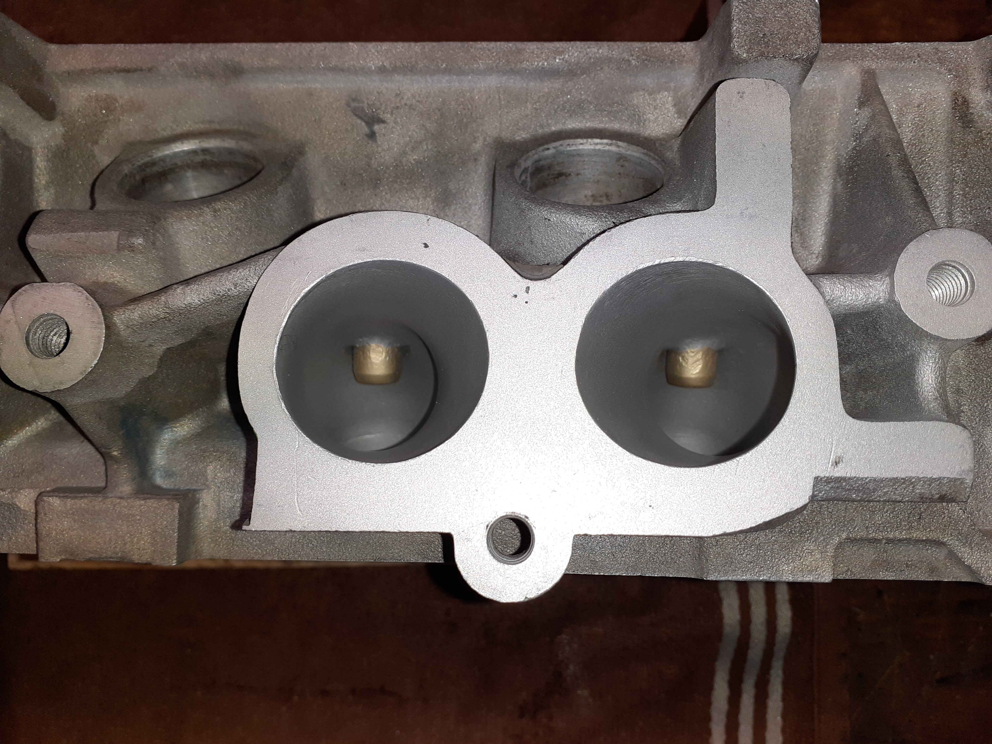

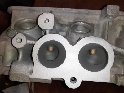

On attaque les conduits culasse

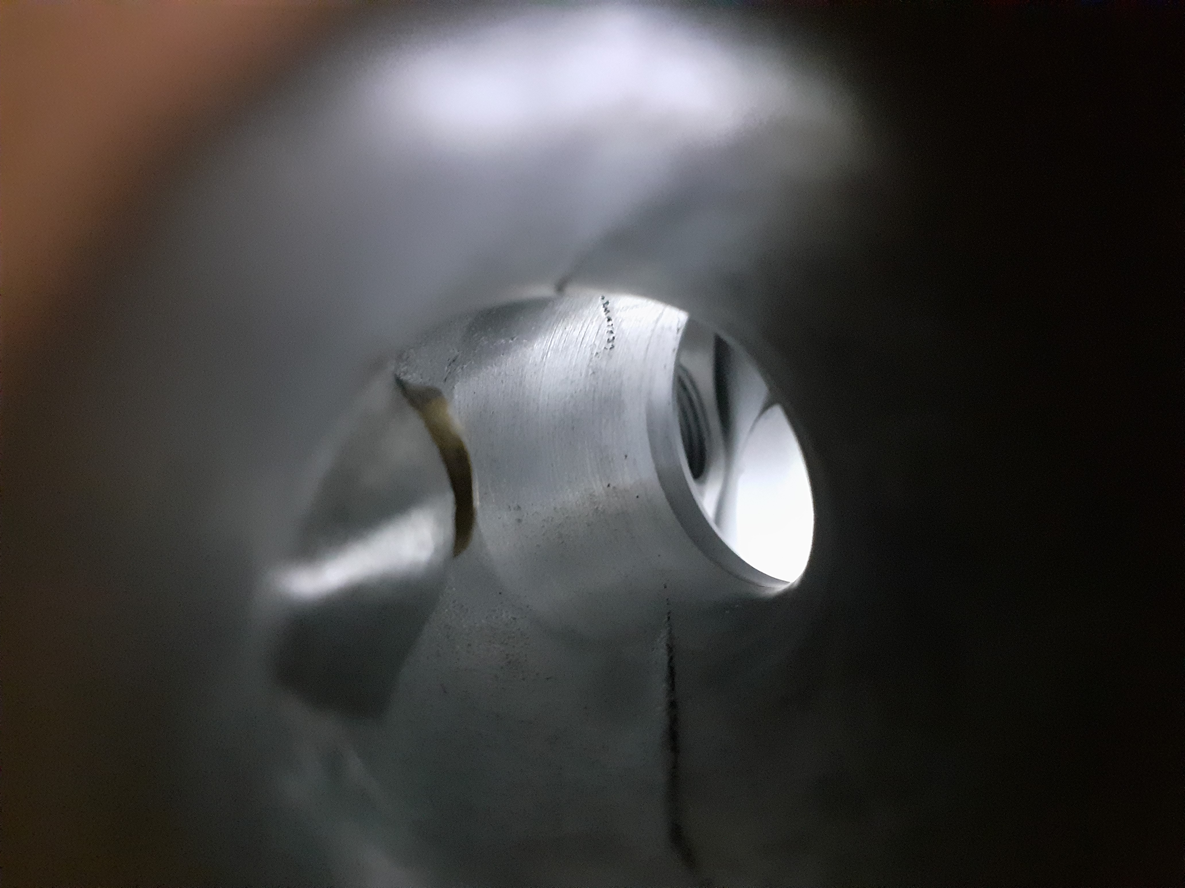

Les conduits d'admission ont été agrandis 35mm en entrée et 32 mm au niveau des sièges de soupapes le tout avec des conduits redressés

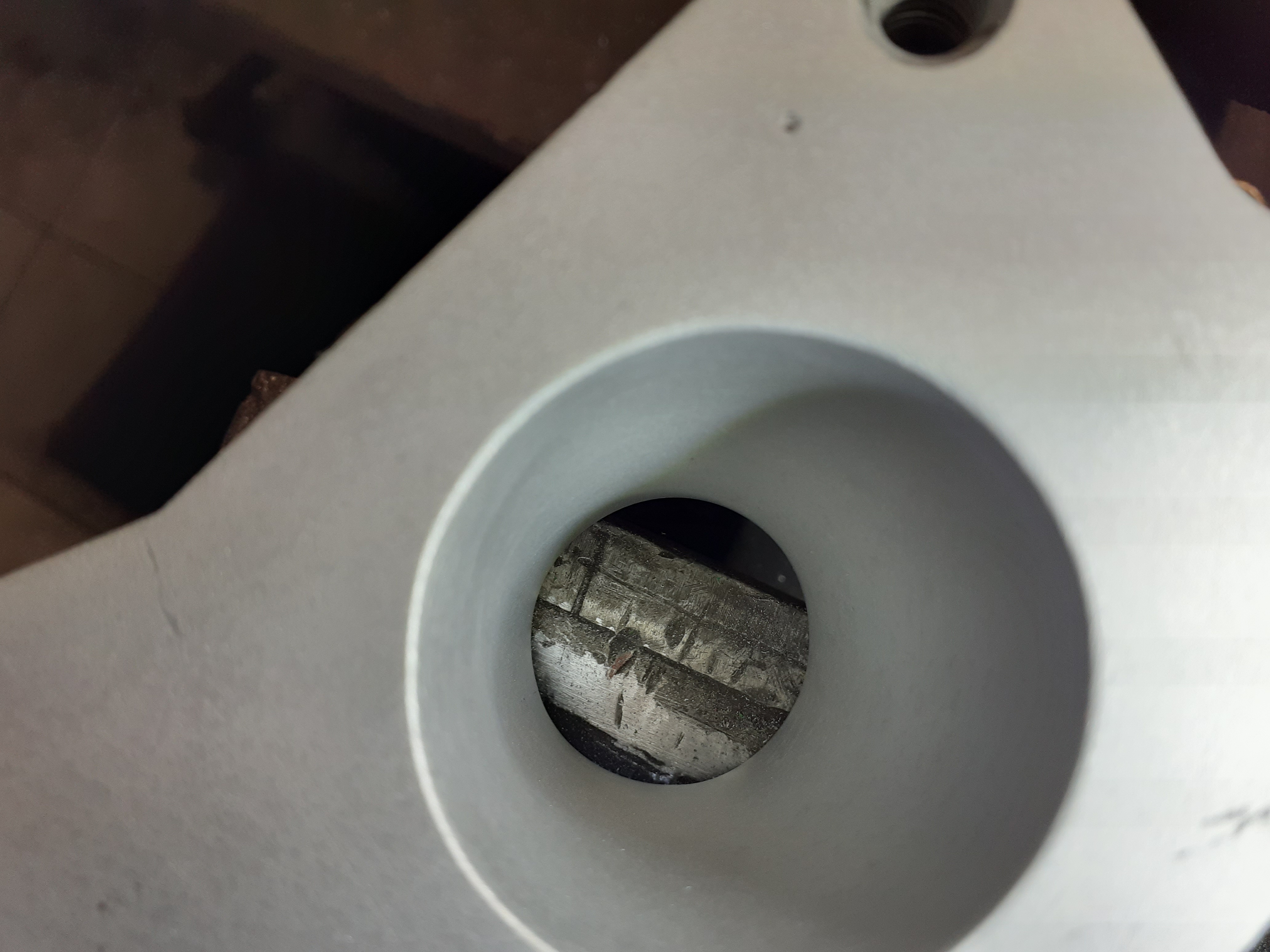

Encore?

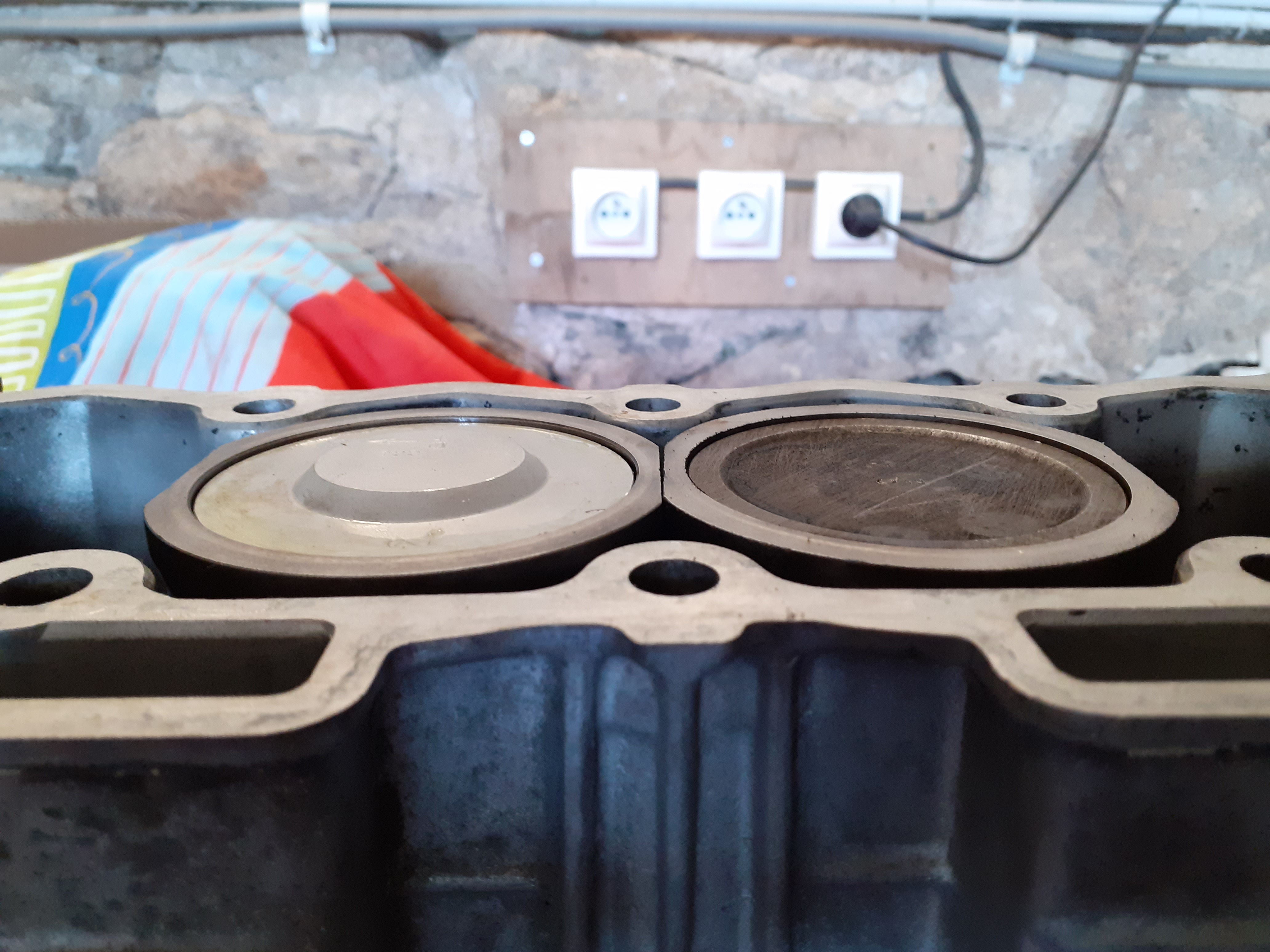

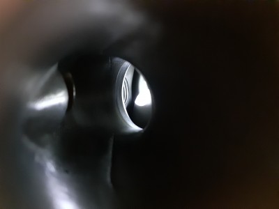

Vue de l'intérieur au pmh sans joint de culasse

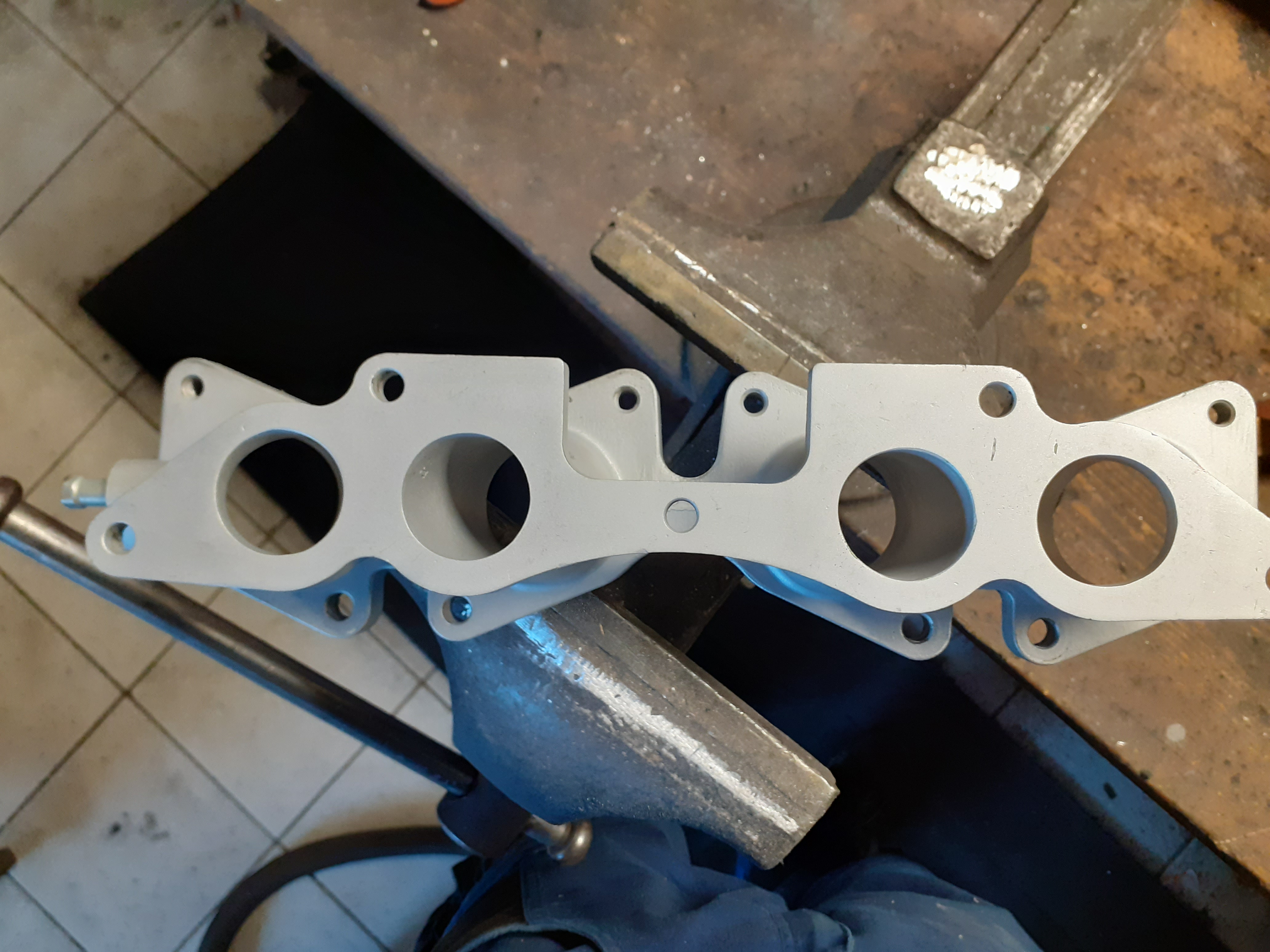

Au tour de la pipe d'admission

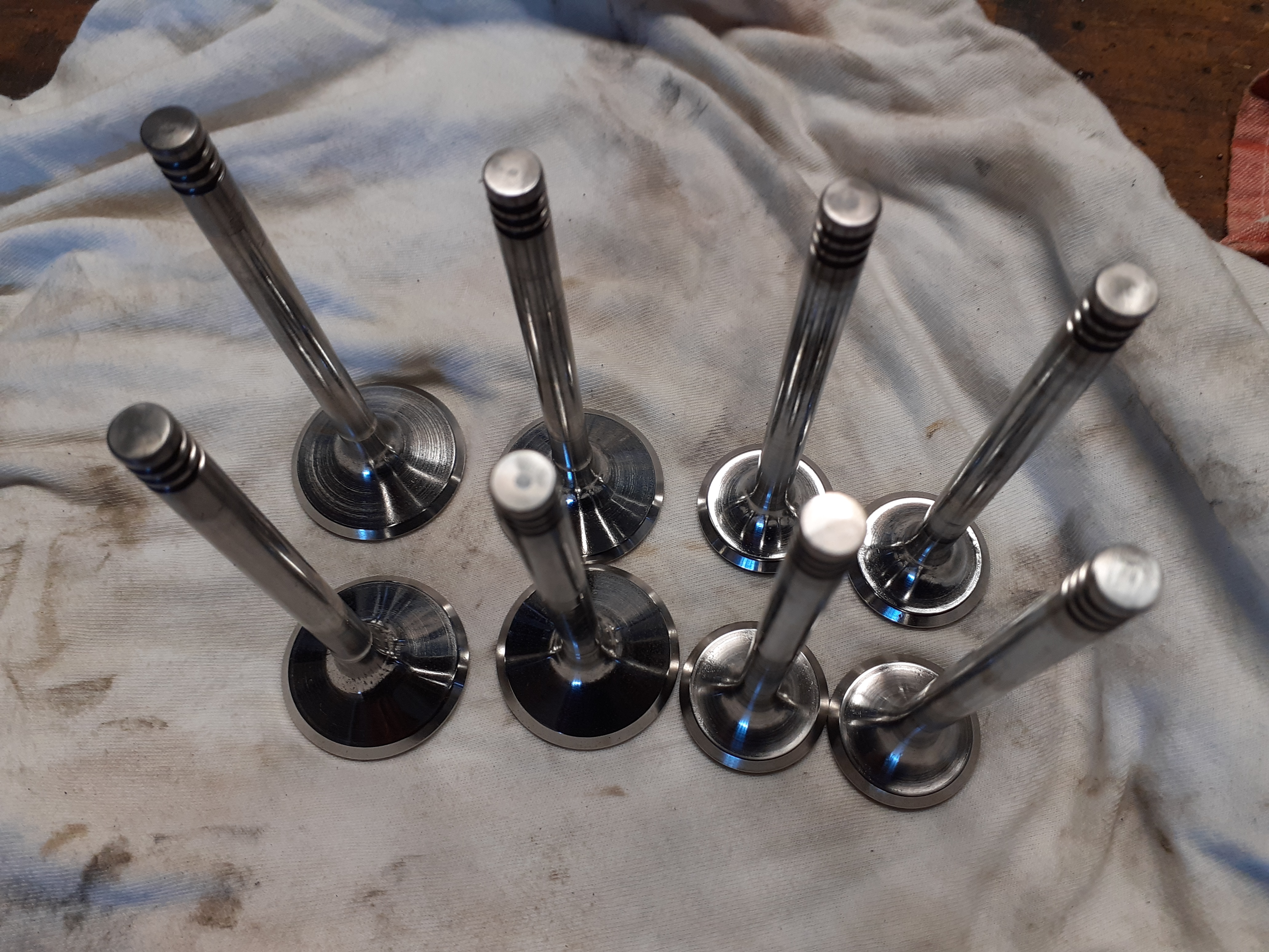

Ca continu

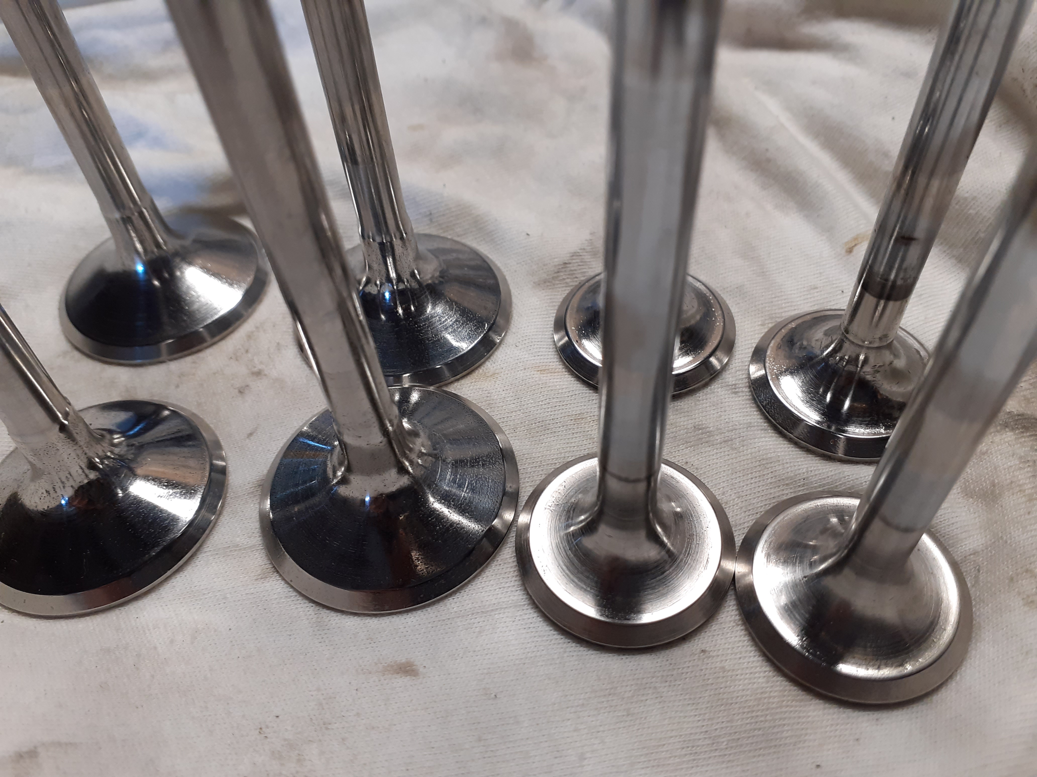

On nettoie les soupapes

C'est quoi un tu3j2 ?
Que prends tu du tu3f2 ? (Et ça se trouve dans quelle bagnole)
lex
Messages : 628
Localisation : Loire 42
A remercié : 104 fois
A été remercié : 158 fois
Re: Gestation d 'un nouveau moteur
Message par lex »
Alors le tu3j2 est un moteur de 106xsi bloc fonte en 1360. Et le tu3f2 je récupère le carter cylindre en alu et il provient d'une ex 205 à tguiom . Du tu3f2 je récupère aussi tous les périphériques boîtiers d eau support divers etc

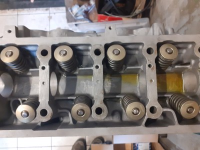

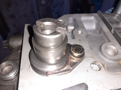

Aujourd'hui j'ai trouvé une heure ou deux pour bricoler mon moteur.
Montage des coupelles renforcées
Montage des vis rotulées
Création de pisetttes pour arroser l arbre a cames.

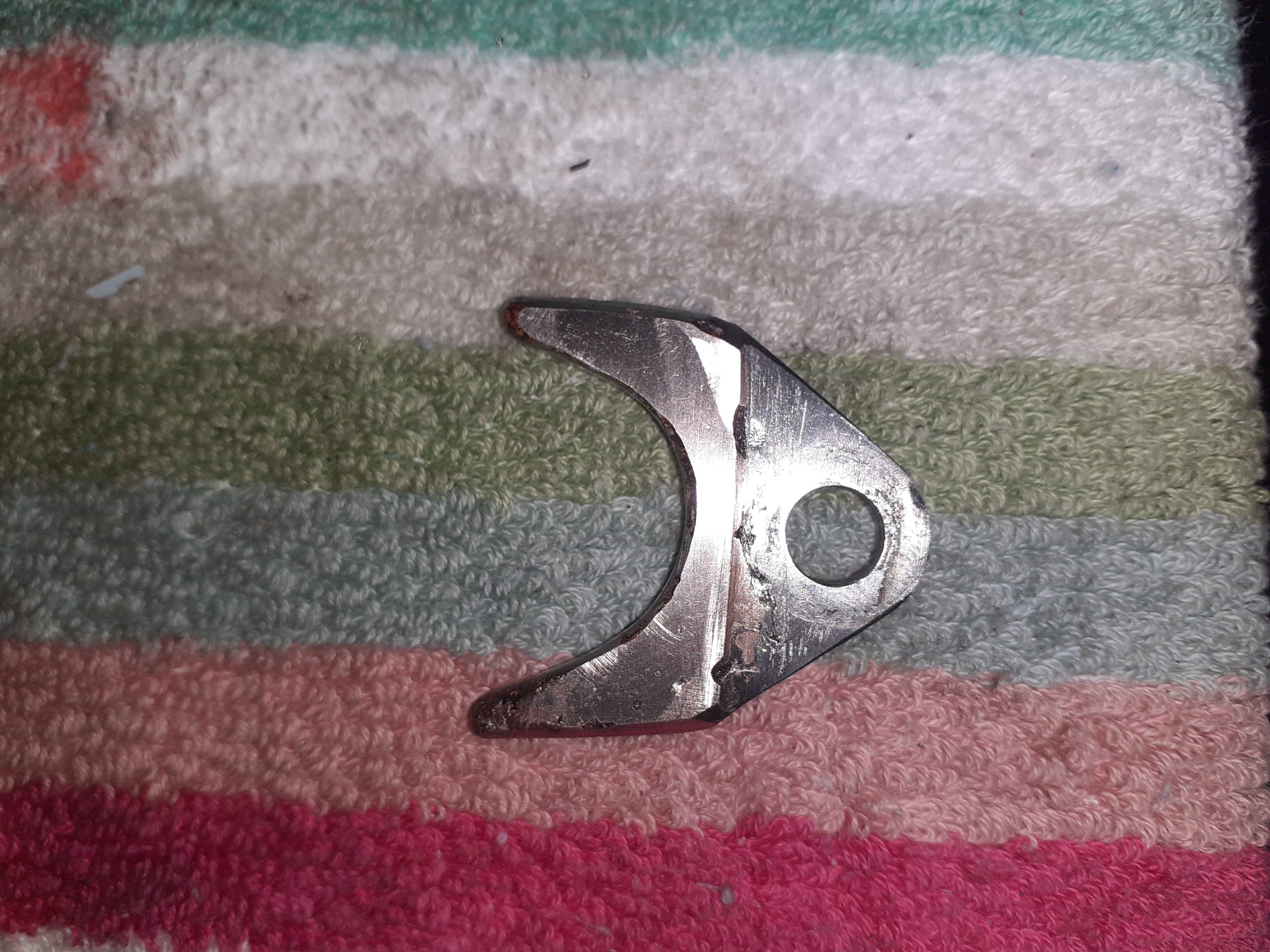

Remplacement des ressorts de culbuteurs par des bagues
N'ayant pas de plaque en bronze pour créer une fourchette. Il a fallut trouver une solution alternative
