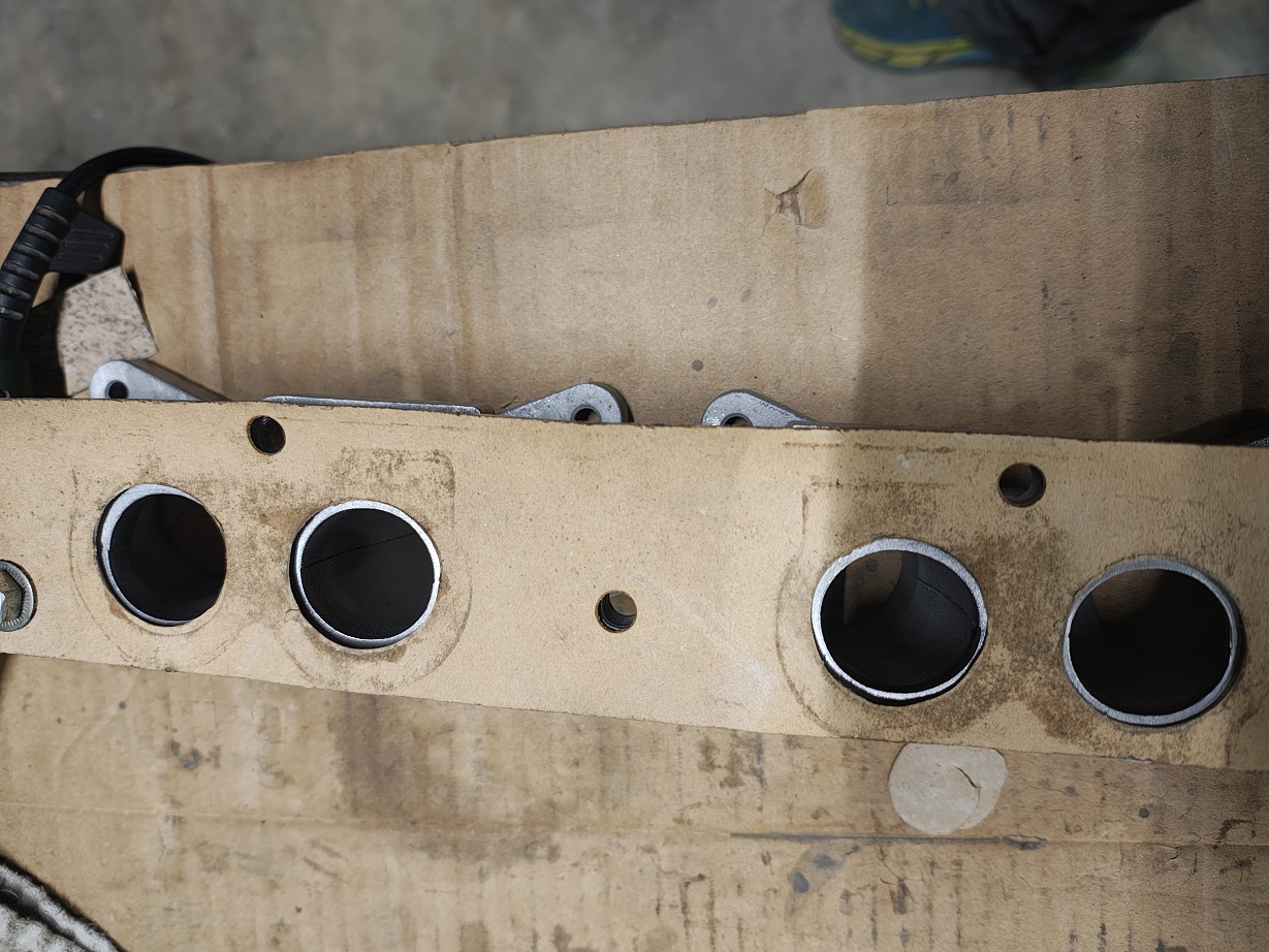

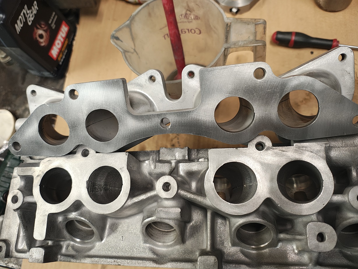

Bonjour à tous,
En regardant mon assemblage collecteur admission / culasse, j'ai remarqué que l'alignement des conduits était très largement perfectible et ça me pose question car même si je ne cherche pas à faire une préparation, je me dis que réaligner les conduits du collecteur avec ceux de la culasse ne peut être que profitable au fonctionnement, surtout que ça va en se rétrécissant après les brides et ça se rélargit à l'entrée de la culasse.
Le but étant d'optimiser et non pas de préparer.
Quel est votre avis là dessus ?
Pour mieux évaluer la différence, j'ai créé un joint épais ajusté aux conduits de la culasse que j'ai ensuite positionné sur le collecteur d'admission.

C'est effectivement une des premières choses à faire :ok:

Ca affaiblit les pipes d'admission, j'en ai quand même cassé 2 aux oreilles, je suis maintenant un peu moins exigeant dans l'alignement des conduits 1 et 4... :mrgreen:

Possible, est-ce que tu avais aussi agrandi les conduits de la culasse ? Parce que si c'est le cas, ça fait ensuite beaucoup de matière en moins, et puis il y a la barre de renfort dessous qui joue un rôle.

On est nombreux à avoir effectué cet alignement.
C’est la base pour un écoulement des gaz d’alimentation fluide.

J'ai toujours aligné les conduits.
Mais comme le dit Tchoupi13, je n'ai pas avancé l'alignement en profondeur pour éviter les amincissements mal maitrisés.
Donc c'est plus un adoucissement de l'épaulement qu'un élargissement.
