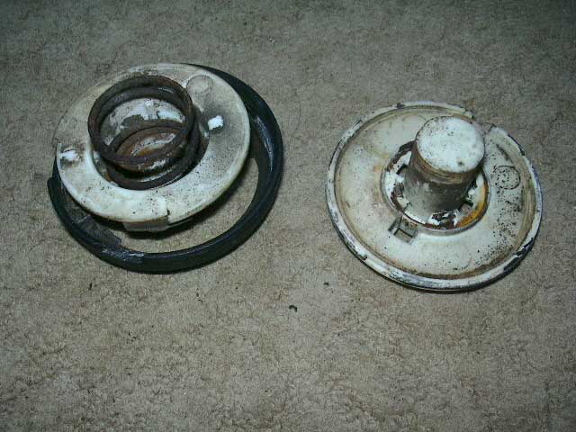

sans marteau :D avec un suisse, une pince, un peu de graisse et du vernis pour le remontage B)

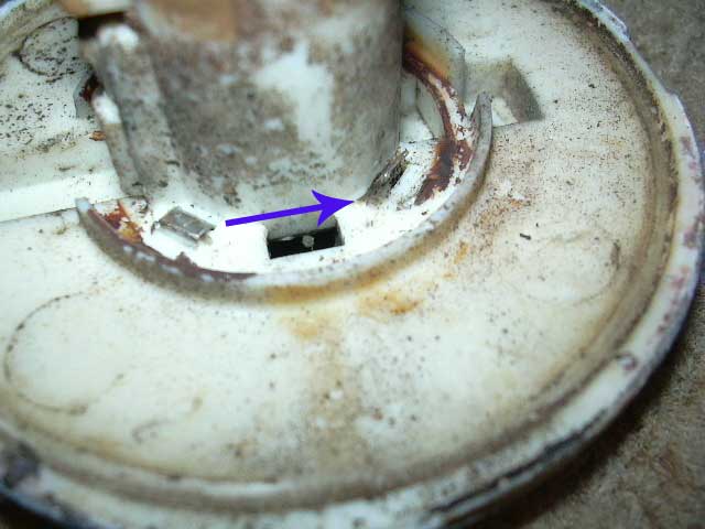

1-on commence par passer un tournevis entre le plastique blanc et le noir, les 2 sont collé, au début s'pa facile mais ça vient, on fait le tour:
attention il ne faut pas essayé au niveau du bossage, très fragile :D
on obtient ainsi 2 parties dont une avec le barillet enfoui dans du plastique <_<
2-on attaque les papate qui tinnent le truc en ferraille

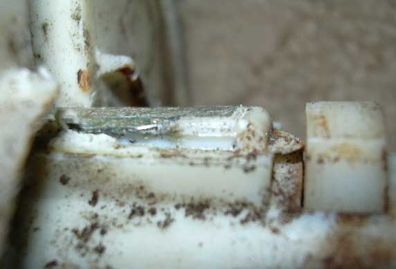

3-on retire l'anneau en ferraille en repérant bien la position du ressort (volet qui bouge quand on introduit la clé ;) ) il rentre dans un petit logement
4-la ça devient casse-c****
il faut enlever le plastique qui est autour de ce truc (plastique fondu) le soulever un peu pour l'attraper avec une pince, mais attention ce truc contient des ressorts :D (je savai pô )
5-une fois enlever,
on peut sortir le barillet avec un pince, en appuyant avec l'autre main sur le poussoir ne plastique (voir photo ci dessus)
6- comme dirait PP, pour le remontage, faites en sens inverse :lol:
