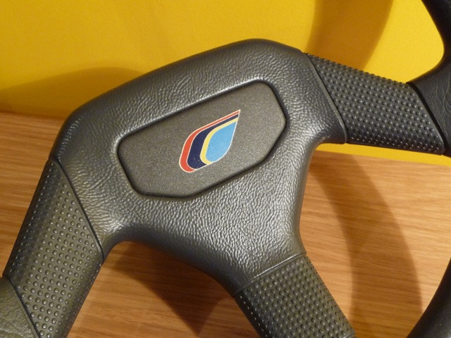

J'ai reçu ça aujourd'hui <oo>
Ce volant est comme neuf.
Acheté sur un site d'annonce après de nombreuses heures d'observation, je suis tombé sur l'objet rare.
Il va remplacer le mien qui commence légèrement à se fendiller sur le dessus.
Il proviens d'un 205 rallye groupe N ayant principalement courue en Coupe de France des Circuits entre 94 et 2000.
Le volant était donc remisé depuis 96 chez son pilote. Personne fort sympathique en plus.
Le vendeur est d'accord pour que j'ouvre un post afin de retrouvé la trace de son auto vendue en 2000. A suivre...
Il a par ailleurs couru sur Samba Rallye, Simca Rallye2 et Rallye3. Du classique quoi... :mrgreen:

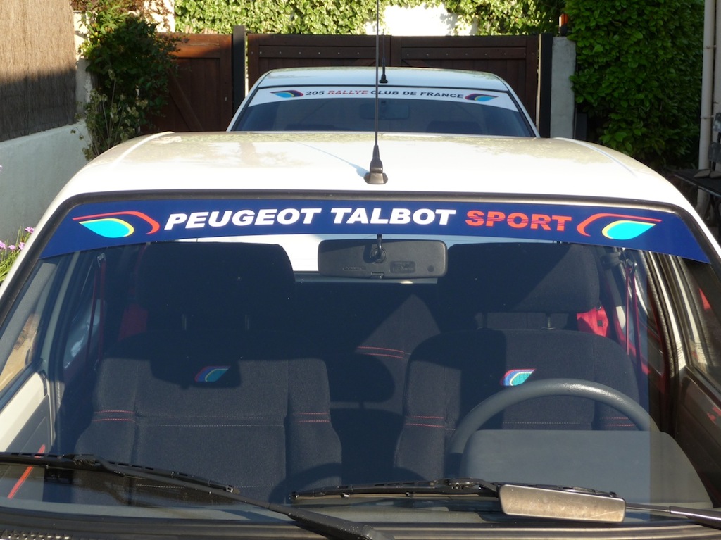

Salut,
Aujourd'hui j'ai fini de bichonner l'auto pour l'expo de Cuges les Pins qui se déroulera demain :
(http://www.205rallye.net/forum/viewtopi ... =1&t=34849)
Polishée, intérieur tout propre et ... volant neuf enfin monté !
Tout est chargé, prêt pour un bon moment avec le potos toute la journée.

tu penseras en enlever la 306 avant de reculer? :unsure: :mrgreen:
Messages : 3319
A remercié : 59 fois
A été remercié : 148 fois
jean-luc13 a écrit :tu penseras en enlever la 306 avant de reculer? :unsure: :mrgreen:
J'ai déjà permuté toutes les autos dans l'ordre de sortie... ;)
Mon terrain n'est pas assez grand pour faire un rond point :lol:

bon amusement pour demain les copains :ok:
Messages : 15973
A remercié : 101 fois
A été remercié : 213 fois
ouais bin penses a ouvrir le portail alors <_<
Merci Baptiste :ok:

Magnifique dis donc ton compartiment moteur!
Et ta voiture me laisse sans voix, intérieur extérieur...le rêve.
Superbe vitrine pour nos belles Rallye en tout cas. :ok:

dochyde a écrit :Magnifique dis donc ton compartiment moteur!
Merci, mais pour le compartiment il y a mieux tu sais, j'en ai vu certains... :rolleyes: :blink:
J'ai aussi un mastervac, comme neuf, à remplacer . Et toute la quincaillerie electro-zinguée de notre Gourou Oliver Naas à monter ;)

c'est clair quelle est magnifique cette rallye!! :wub:
