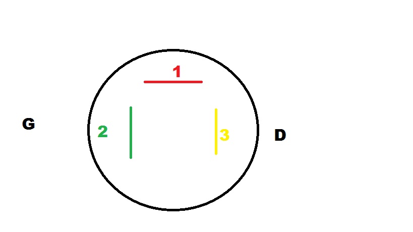

sur la sonde j'ai 3 bornes :
la gauche et la droite étant prises dans le sens de la marche : en gros sonde montée, en regardant depuis le compartiment moteur.
sur la borne 1, j'ai un gros fil rouge, qui arrive : le numéro 57
sur la borne 2, j'ai 2 fils verdâtres : le 58 et le 58 (C? ), j'arrive pas bien à le lire, mais ça ressemble à un C
sur la borne 3, j'ai 2 fils couleur blanc-crème : un qui est fondu au niveau du numéro (mais qui finit par 8A) , que je suppose être le 58A et le 58 (J ? )
et j'ai un fil rouge tout seul, qui porte le numéro 57A, celui là , je ne sais pas où il va.
je le mettrai bien avec le 57, parce qu'ils ont le même numéro, et que ça permettrait de pas laisser le 57 tout seul ... et de les laisser bosser par paire.
Mais comme l'électricité auto, c'est pas meetic, :mrgreen: , j'aimerais être sûr de pas faire une connerie.
D'autant que seule la borne du 57 n'a pas fondu, et qu'il ne semble pas qu'il y ait eu un autre avec lui.
Si je regarde par rapport au plus probable, le 57 A irait le plus logiquement avec les blancs, puisque c'est la borne la plus atteinte et qui aurait pu laisser s'échapper un de ses membres.
Précisons que les "A" sont des suppositions, on dirait des V à l'envers... mais j'espère qu'ils ont pas fait des repères sur le faisceau en cyrillique ...
ah , aussi, c'est une 205 GTI 1600 115 de 1988,
que la RTA n'est pas assez claire pour moi (ou plus exactement j'ai bien du mal à déchiffrer les hiéroglyphes qui y sont dessus)
Merci de vos informations

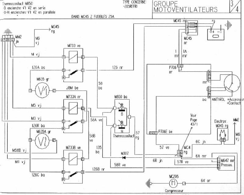

Messages : 5147
Has thanked : 595 times
Been thanked : 601 times
Re: connectique
Tu as :
37 rouge => + qui vient du boitier fusible sur calandre
58 blanc=> part du manocontact pour aller direct au moteur de ventilo
58 bleu => part du manocontact pour aller à la résistance cylindrique sur la calandre
Par contre sur la sonde,pas de repère de n° sur le schéma :unsure:

Messages : 5147
Re: connectique
fifi a écrit :Alors; je suis passé chez peugeot ce matin.
ça se prend par 10 ou ça ne se prend pas, et il m'a dit qu'il ne pouvait pas avoir la photo ou l'image de l'objet...
du coup j'en suis à reprendre à la cosse normale.
par contre je suis embêté car j'ai un fil qui s'est arraché .
Le fichier joint sondegti.jpg n’est plus disponible.
Oups,après avoir relu,tu as plusieurs fils qui partent du thermocontact,c'est que tu as un montage avec des relais pour tes ventilo,tu as la clim ? ca serait ce schéma,donc les verts ensembles et les blancs ensembles :mrgreen:
