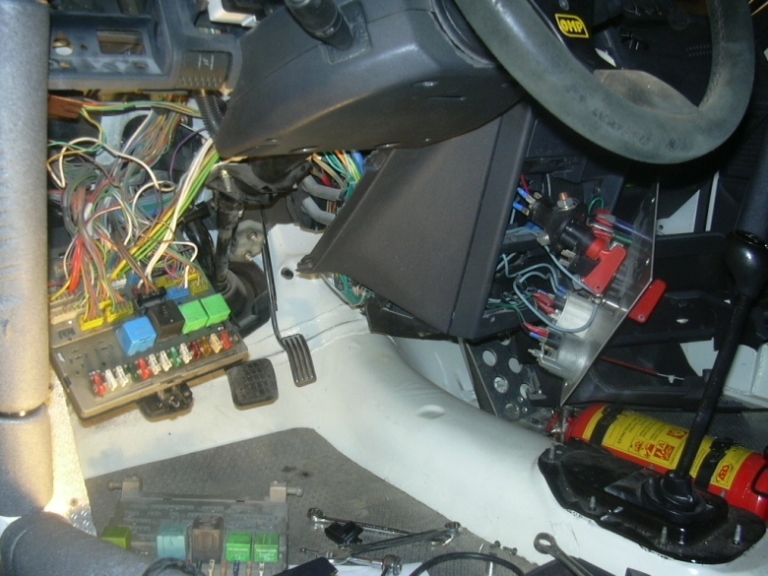

  pas normal ca en plus mon comptour et débranché..
 pas normal ca en plus mon comptour et débranché..salut remi ben ecoute ca irai mieux quand elle tournera!!rallye67 a écrit :Salut vieux, oui ça vas et toi??
c'est fou ton souci, regarde a nouveau les câblages de ton bouton de démarrage on n'y pense pas mais j'avais le coup sur un bouton qui bloquait la pompe a essence d'une 1,9l gti d'un pote, en faite une fois oxydé il donnait le jus quand il voulais et a la fin plus rien. Si je me trompe pas tu a 3 fils dessus pas que celui de l'allumage ne donne pas et que t'a juste le démarreur qui tourne. Regarde ou au pire tire des nouveaux pour éliminer sa aussi
 ont aurai pu c'est vrai..chupsy a écrit :bougot a écrit :oui mon moteur se lance bienj'y comprend plus rien!!
bon des nouvels de ce soir...
je rentre de un de chez mes amis et ont n'a pris sa ralloche comme exemple ont a noté les fils ou il y avait du jus ou pas repére des fils bref tous ce qui pourrai me servirapres inspection il me dit: ont va faire un tour de rallye? et moi: ouaiiii
