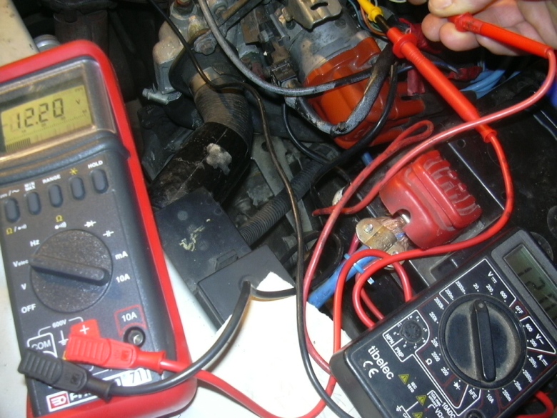

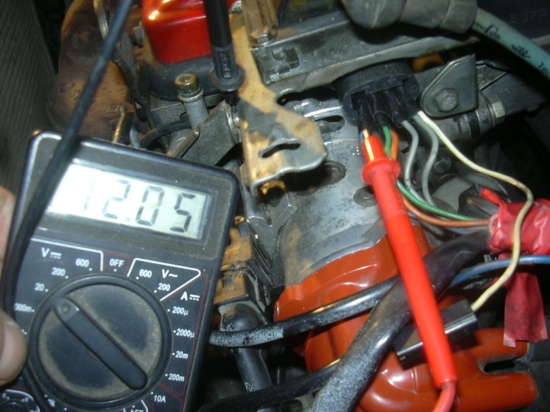

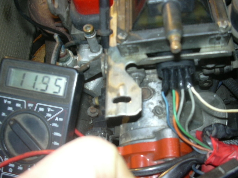

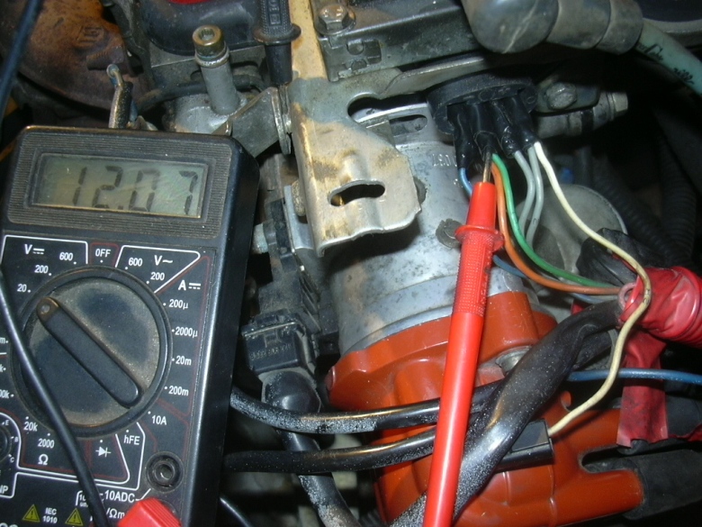

bref je laisse couler je remonte faire un bisous au p'tit je redescend pour rependre les mesures regarder les masses et la j'en revient pas tous avait changé!!!!! elle va me rendre chevre

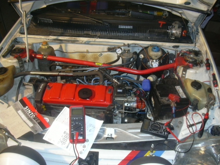

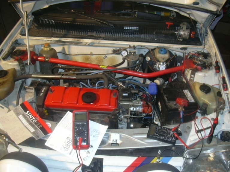

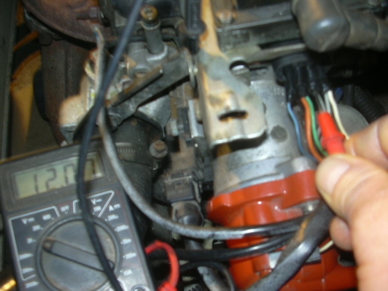

alors cette fois ci a la bobine j'ai du jus partout toute les premieres mesure en photos en debut de poste ont changé
pour etre plus clair avant sur la fiche de la bobine j'avais: (contact mis)
-1
3.5v env
-2
rien
-3
12.5v
-4
12.5v
et maintenant:
-1
12.5v
-2
12.5v
-3
12.5v
-4
12.5v
j'ai du jus partout et j'ai rien touché..
petite photos de ce soir..
bon des nouvels de ce soir...
je rentre de un de chez mes amis et ont n'a pris sa ralloche comme exemple ont a noté les fils ou il y avait du jus ou pas repére des fils bref tous ce qui pourrai me servir
trop longtemps!! et hop direction le ballon d'alsace... trop bon
bref je m'égare la!!
revenont a nos moutons;
donc en revenant a la maison je prend les mesures et tous etait comme lui
-1
-2
-3
-4
et maintenant:
-1
-2
-3
-4

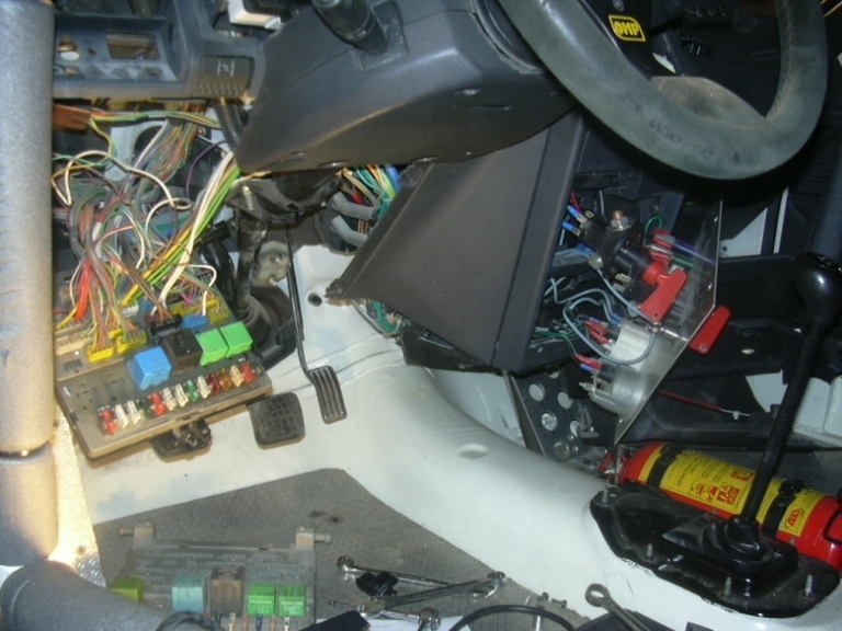

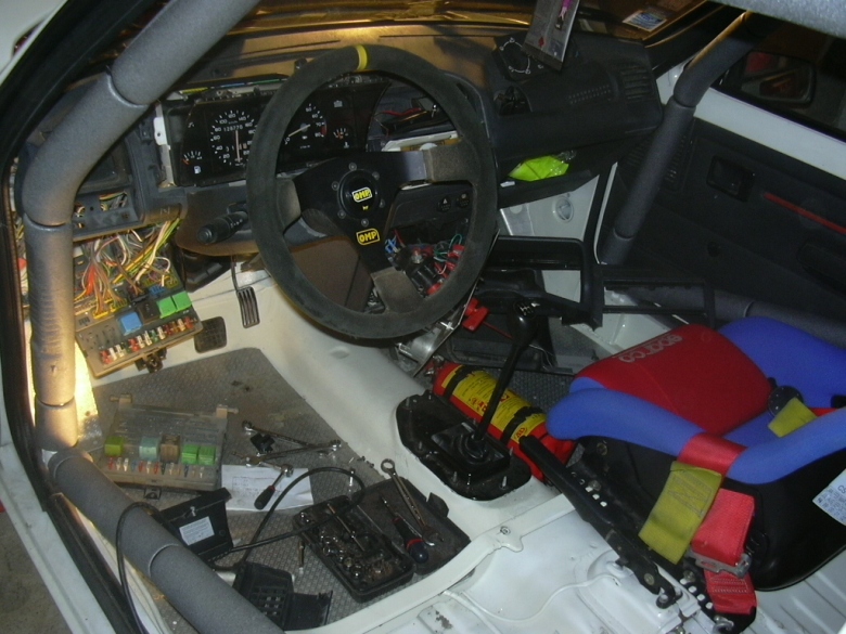

v'la le chantier!!! et le pire dans l'histoire j'ai toujours pas d'etincelle a la bougie...
heu elle est hanté ma ralloche??

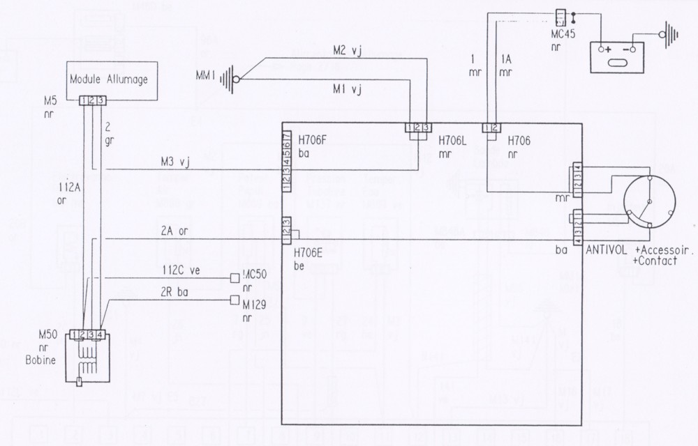

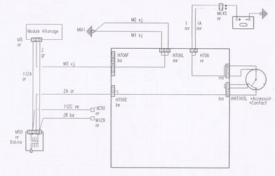

Premièrement,
contact coupé connecteur du module et de la bobine débranchés (multimètre sur ohmmètre)
la borne 2 du module doit être à la masse
vérifie la liaison entre la borne 1 du module et la borne 2 de la bobine
Deuxièmement,
rebranche les deux connecteurs et mets le contact (multimètre sur voltmètre DC)
côté bobine tu dois avoir du 12 volts en bornes 3 et 4
la borne 1 est pour le compte tours
côté module tu dois avoir du 12 volts borne 3
Si tout est ok, le problème est ailleurs ! Mets peut être des bougies
Sinon je t'emmène une boîte d'allumettes
Tiens moi au jus !

salut didier,metslesgazs a écrit : Premièrement,
Deuxièmement,
Si tout est ok, le problème est ailleurs ! Mets peut être des bougies![]()
Sinon je t'emmène une boîte d'allumettes![]()
Tiens moi au jus !
oui bien rentré merci et sans se perdre!!
bon ecoute quand tu descend enméne une boite d'allumette quand meme ca peux servir!!
alors contact coupé la liaison entre la borne 1 du module et le borne 2 de la bobine se fait bien..
par contre connecteur rebranché et contact mis j'ai du 12v sur les 4 bornes de la bobine

ont aurai pu c'est vrai..chupsy a écrit :bougot a écrit :oui mon moteur se lance bienj'y comprend plus rien!!
je rentre de un de chez mes amis et ont n'a pris sa ralloche comme exemple ont a noté les fils ou il y avait du jus ou pas repére des fils bref tous ce qui pourrai me servirapres inspection il me dit: ont va faire un tour de rallye? et moi: ouaiiii
trop longtemps!! et hop direction le ballon d'alsace... trop bon![]()
fallait passer..
pas pensé sur le coup ce sera pour une prochaine...
