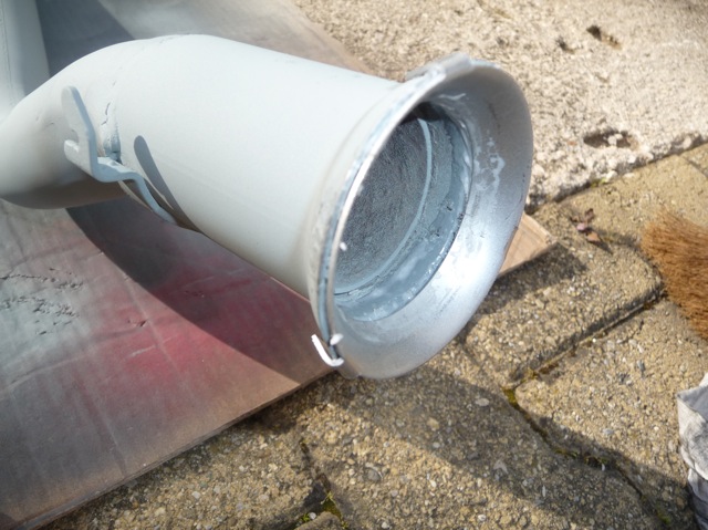

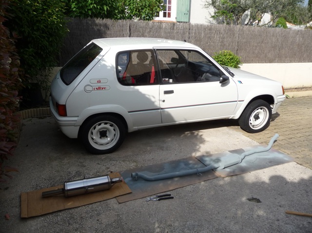

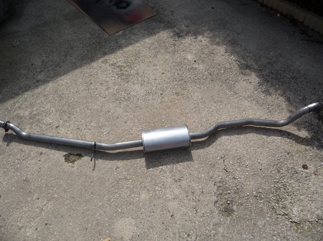

Bon, la concentre approche carrément. Faut pas molir ...

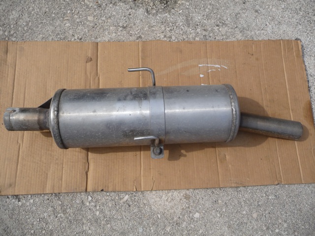

J'ai remonté l'échappement.

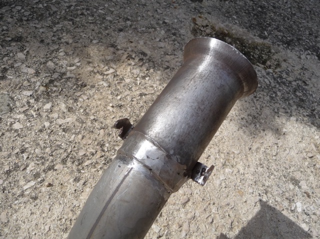

La tulipe récupérée sur un vieille ligne rouillée (juste en surface) remplace celle d'origine en dentelle bretonne qu'il y avait auparavant.
Merci à François13 pour ses services. Un petit coup de meuleuse sur la soudure, puis nettoyage en surface de la ligne avec de la laine d'acier et enfin une bonne couche de Galvanisation à froid "Alu - Zinc mat" et voilà une ligne toute neuve.

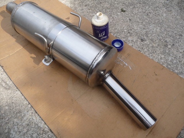

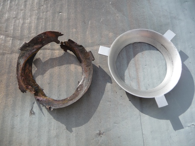

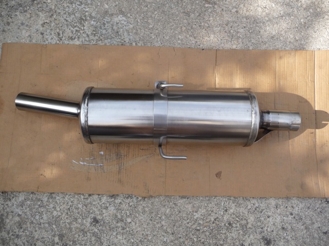

Avant peinture La galva à froid Repose du joint d'usure neuf, l'autre ayant remplis son rôle. Enfin, j'attaque le nettoyage de mon silençieux OMP GrN Inox, très jauni et crade...
Merci Belgom Alu (valable pour beaucoup d'alliages)
Avant Pendant (1/2 polissage) Après Et voilà l'ensemble prêt à me faire souffrir pour raccrocher le tout à la caisse et au col de cygne...

La petite sangle à cliquet est ta copine Rémy
Bon courage
						Bon courage

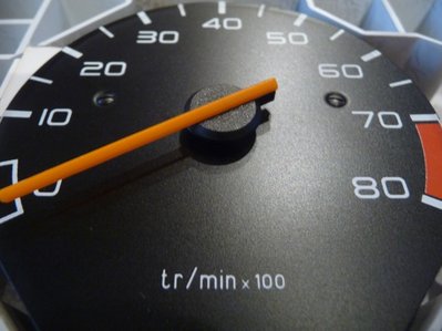

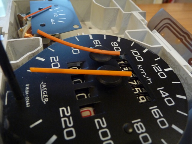

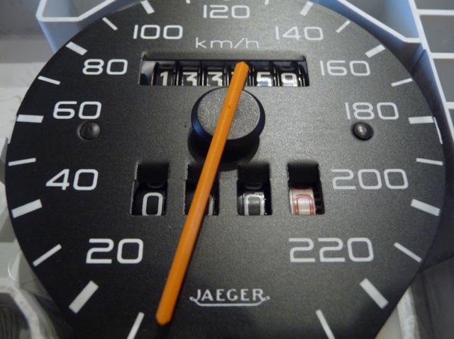

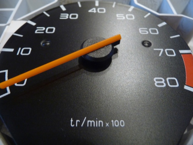

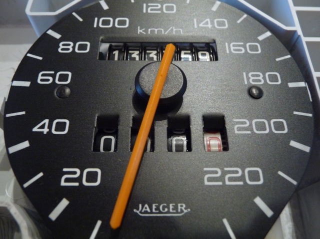

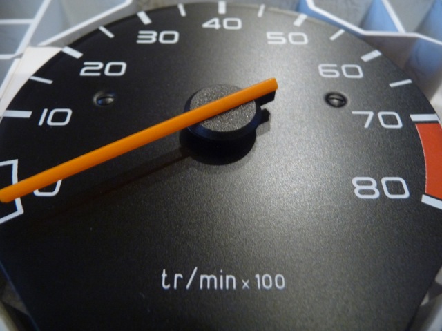

Et depuis le temps que j'ai ce petit sachet avec les aiguilles neuves de notre ami christian, je me suis enfin décidé à tomber la casquette et sortir le bloc compteur.
En fait c'est aussi un joli "grigri" du à la nappe electrique qui vibrait "à une certaine température du TDB"
 qui m'a décidé à me mettre à l'ouvrage.
Voici celle du compteur remplacée avec celle d'origine posée à côté
Et enfin les 2 aiguilles en place :

Youngtimer a écrit :J'ai remonté l'échappement.
Tiens, ça me rappelle quelque chose ... !!
Beau boulot François13
Te voilà reparti avec une ligne neuve
Ah, déjà !!Youngtimer a écrit :Et depuis le temps que j'ai ce petit sachet avec les aiguilles neuves de notre ami christian, je me suis enfin décidé à tomber la casquette et sortir le bloc compteur.
Ca change l'ensemble, disons que ça termine bien l'intérieur

On peut se le procurer où ce joint d'échappement ?
Parce qu'au fil du temps, c'est la collerette qui se bouffe...
				Samuel
On le trouve plusjean a écrit :On peut se le procurer où ce joint d'échappement ?
- Youngtimer
 - Messages : 1740
 - Has thanked : 32 times
 - Been thanked : 101 times
Je l'avais eu quand c'était dispo chez "retr'auto sport". C'est épuisé depuis. Il faut lui redemander s'il peut en avoir de nouveau...Samuel a écrit :On le trouve plusjean a écrit :On peut se le procurer où ce joint d'échappement ?
http://retrautosport.com/catalogue-peug ... allye.html
- Bless_et_Ptitefleur
 - Messages : 8370
 - Localisation : FUVEAU (13)
 - Has thanked : 85 times
 - Been thanked : 181 times
méfie toi, mon père quand il l'a mise, ca fuyait encore plus, jean-luc pareil et moi pareil ..... moi j'ai changé ma collerette par une collerette inox de mégane .... depuis plus de soucis.jean a écrit :On peut se le procurer où ce joint d'échappement ?
 - Messages : 13390
 - Has thanked : 438 times
 - Been thanked : 1077 times
Bless_et_Ptitefleur a écrit : méfie toi, mon père quand il l'a mise, ca fuyait encore plus, jean-luc pareil et moi pareil .....
et Ben13NRV pareil!!
Ce joint n'existait que chez Walker et pas chez les autres fabriquants d'échappement, je pense qu'il n'est nécessaire qu'avec un col de cygne et/ou un inter de la même marque!
 - Messages : 19636
 - Has thanked : 1587 times
 - Been thanked : 1142 times
Il fait qu'il soit très malléable, sinon je vois pas en quoi ça ferait joint d'ailleurs...
