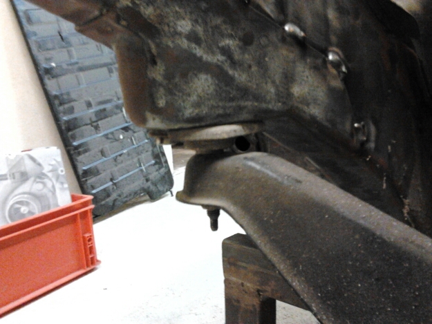

Et voila une photo des points d'ancrage du berceau
Il faut laisser la petite entretoise et ca se monte sans problemes.
