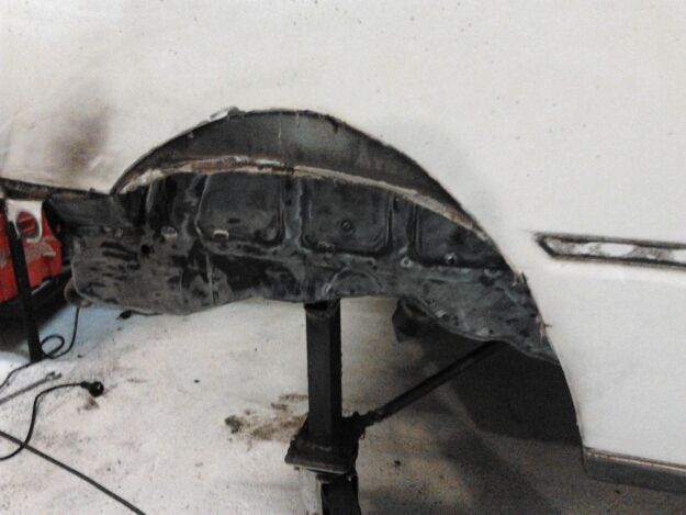

Voila un passage de roue de 205 normale avec l'aile découpée comme celle d'une rallye :
Il faut donc modifier le passage de roue pour qu' il vienne contre l'aile.
