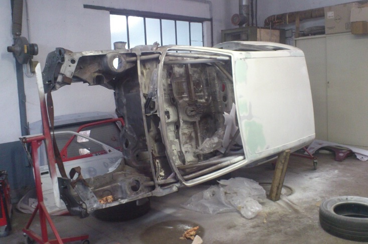

Encore des news de la F2000 :D : les mastics sont finis ;) , il attaque le ponçage et ensuite apprêt phosphatant.
Vivement qu'elle soit peinte :blush: :blush: .
Photo reçu fraichement de cette après midi

<oo> ça va faire une belle auto je sens!! :blush:

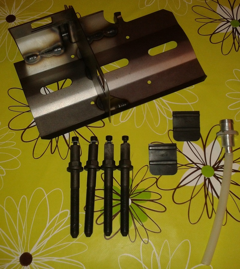

Voici une photo du kit anti-déjaugeage chez Citroën Sport :

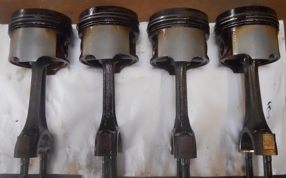

Pistons sortie du bloc et les segments sont niquel

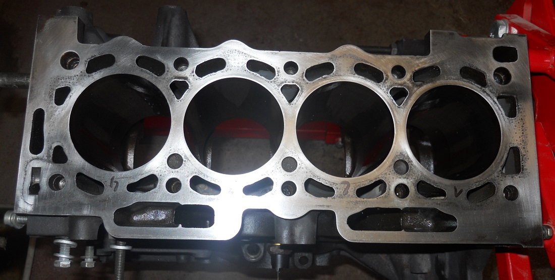

Le bloc tout nu. :msc:

Jolie tout ça !!
Combien il vaut ce kit anti dégaugeage citron ?
