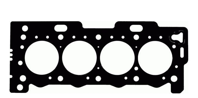

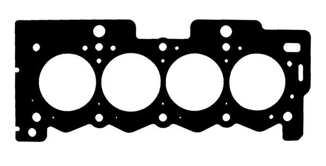

Bon !! du coup
Je monte un bloc 1360 KFX avec culasse de rallye, JE METS QUOI COMME JOINT DE CULASSE?? :mellow:
Normalement c'est des diametres 76 les 2 mais du KFX au TU24 c'est pas les memes refs de joints de culasse :blink:
Mais bien sur que ça passe à fond....
darkvadrouille
Messages : 318
Enregistré le : 19 mars 2009, 21:46
Localisation : 84
Re: Reconstruction 205 Team-vadrouille
Message par darkvadrouille »
Effectivement il y a une difference <_<
Messages : 19635
Has thanked : 1587 times
Been thanked : 1142 times
Les perçages semblent mieux épouser les circulations d'eau et d'huile.

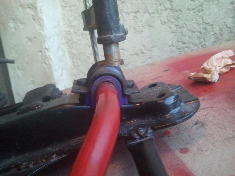

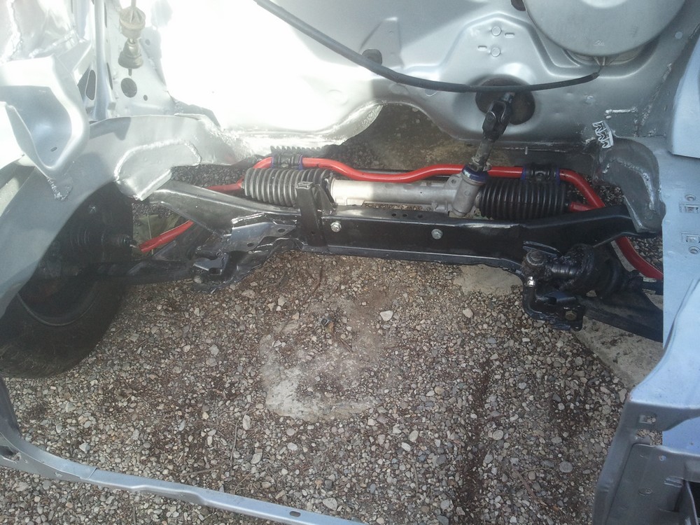

Train avant posé B)

Ca!!! c'est sympa a rentrer :mellow:

C'est quoi comme barre? Quel diamètre?
darkvadrouille
Messages : 318
Localisation : 84
jeremyha a écrit :C'est quoi comme barre? Quel diamètre?
Diametre 22, je crois que c'etait les barres des 205 XAD :blush:

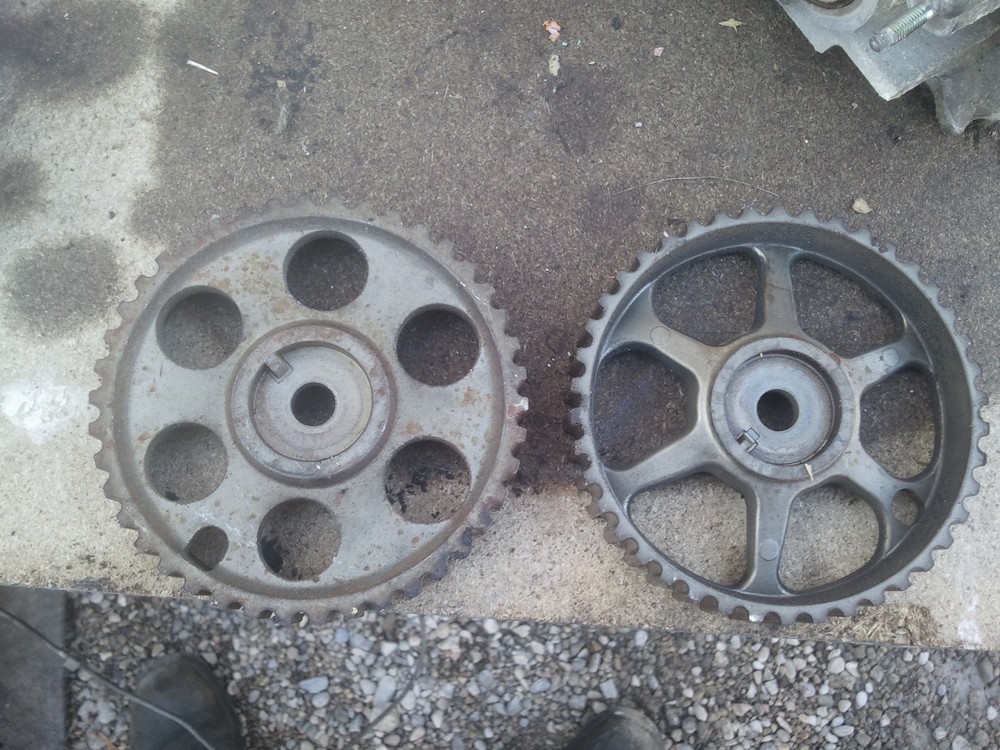

Je viens de decouvrir que la poulie du TU3JP est plus legere que la poulie du TU24 :rolleyes:
ze_king
Messages : 1025
Message par ze_king »
et c'est le même nombre de dents ytou ytou ?
darkvadrouille
Messages : 318
Localisation : 84
Meme diametre !! meme nombres de dents B)
ze_king a écrit :et c'est le même nombre de dents ytou ytou ?
ze_king
Messages : 1025
bon a savoir, des fois que j'en trouve une un jour qui traine :mrgreen:
Robbi
Messages : 1792
Has thanked : 69 times
Message par Robbi »
Et le clavetage est identique? :blush:
